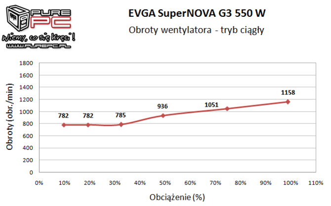

Za rozpraszanie nagromadzonego gorącego powietrza we wnętrzu zasilacza odpowiada 130-milimetrowy wentylator z łożyskiem hydrodynamicznym HDB, który działa w trybie ciągłym bądź w tzw. eco mode (półpasywnym). Zacznę od trybu pracy ciągłej, gdzie do ok. 179 W (ok. 33%) rotor pracował z prędkością do 785 obr./min. Po zwiększeniu obciążenia do 49,2% wentylator pracował z niską prędkością obrotową, wynoszącą 936 obr./min, natomiast w teście T6, czyli przy pełnym obciążeniu, tachometr laserowy wskazywał 1158 obr./min. Przeciążając maksymalnie zasilacz wentylator obracał się z prędkością 1470 obr./min.
W trybie pracy hybrydowej wentylator włączał się dopiero przy ok. 250 W (temperatura pokojowa). W ciągłą pracę wchodził z prędkością 785 obr./min.

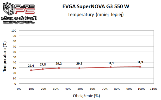

Pomiar temperatury wydmuchiwanego powietrza był dokonany w trybie ciągłej pracy wentylatora. Mimo niewielkiej prędkości obrotowej wentylatora, temperatury wydmuchiwanego powietrza nie były wysokie i nie przekroczyły wartości 31,9 °C. Co ciekawe, przy bardzo dużym przeciążeniu, dochodzącym do 764,5 W, zanotowałem temperaturę wynoszącą 35,8 °C. Temperatury wydmuchiwanego powietrza są bardzo niskie, ale nie mogłem znaleźć gorętszego punktu na kratce wylotu rozgrzanego powietrza. Po krótkich oględzinach, podczas testu przeciążenia, znalazłem najcieplejsze miejsce, a okazał się nim spód zasilacza, tuż pod tranzystorami obwodu +12 V. Termometr w tym miejscu pokazywał 44,4 °C. Jak widać, niemal 60 A mocno rozgrzało laminat.

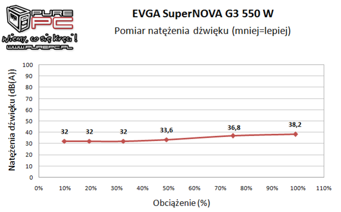

Pomiar ciśnienia akustycznego wykonany został w pomieszczeniu o wymiarach wewnętrznych 3,5 x 4 x 2 m. Za urządzenie pomiarowe posłużył decybelomierz Voltcraft SL-200 (dynamika: 30 - 130 dB). Urządzenie pomiarowe posiada klasę dokładności (1.5), co określa maksymalny błąd pomiarowy nie przekraczający 1,5%. Częstotliwość korygowana była charakterystyką A ze stałą czasową S (Slow). Pomiary, jak i testy wykonywane w godzinach nocnych w celu wykluczenia czynników zewnętrznych. Decybelomierz został umiejscowiony w odległości 50 cm prostopadle do tyłu obudowy (kratki wylotu ciepłego powietrza) testowanego zasilacza. Pomiar odbywał się na koniec każdego stopnia obciążenia, po minimum 45 minutach. Tło pomiaru w pomieszczeniu wynosiło 31,9 dB(A), temperatura otoczenia 21,2 stopni Celsjusza. Zanim przejdę do pomiaru ciśnienia akustycznego, zapoznajcie się z poniższym zestawianiem:

EVGA SuperNOVA G3 550 W to stosunkowo cichy i chłodny zasilacz
SuperNOVA G3 z wyłączonym trybem eco mode emituje bardzo niskie natężenie ciśnienia akustycznego. W temperaturze pokojowej, przy obciążeniu zasilacza do ponad 179 W decybelomierz wskazywał tylko 32 dB(A), a więc zaledwie 0,1 dB(A) ponad tło. Wentylator dawał o sobie znać dopiero przy ok. 75% mocy (411 W), z generowanym natężeniem dźwięku 36,8 dB(A). Natomiast podczas pełnej mocy zanotowałem 38,2 dB(A), czyli praca układu chłodzenia była wyraźnie słyszalna. Co do łożyskowania wentylatora nie mam żadnych uwag - jest niesłyszalne, nie zanotowałem żadnego terkotania czy innych dźwięków.
