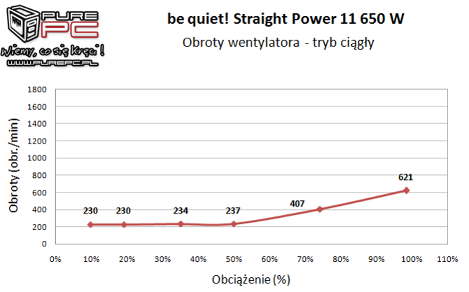

Za rozpraszanie nagromadzonego gorącego powietrza odpowiada 135-milimetrowy wentylator be quiet! Silent Wings 3 z sześciopolowym silnikiem i łożyskiem FDB, który działa w trybie ciągłym. Do połowy mocy, co przekłada się na 325 W, rotor pracował z prędkością do 237 obr./min. Natomiast po zwiększeniu obciążenia do 100% wentylator nie przekraczał 621 obr./min, co nadal jest bardzo niską wartością. Dopiero podczas testu przeciążeniowego do 110% tachometr laserowy wskazywał 983 obr./min. Tudzież w komorze termicznej, po podniesieniu temperatury otoczenia do okolic 45 °C, zanotowałem jedyne 1020 obr./min.

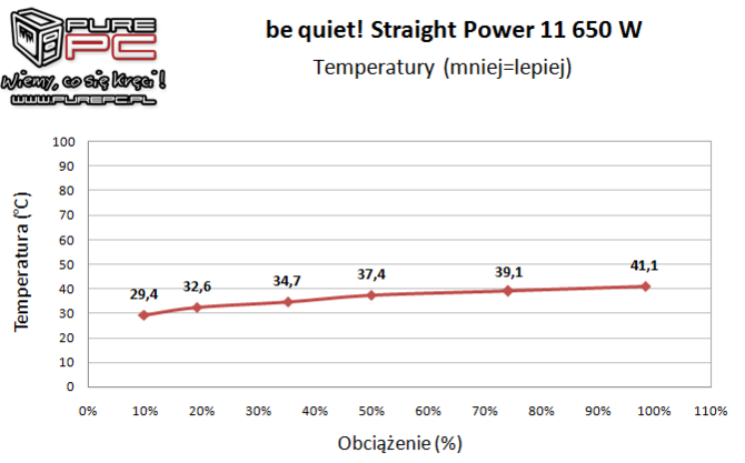

Aby dokonać rzetelnego pomiaru temperatury wydalanego powietrza, wydłużyłem test T6 do 50 minut. Po tym czasie, mimo niewielkiej prędkości obrotowej wentylatora (621 obr./min), zasilacz nie przekroczył wartości 41,1 °C. Przy dużym przeciążeniu, dochodzącym do 819 W, zanotowałem temperaturę wynoszącą 43,3 °C. Nie mogłem znaleźć gorętszego punktu na kratce wylotu rozgrzanego powietrza. Podczas testu przeciążenia, kiedy zainicjowało się zabezpieczenie OTP, najcieplejszym miejscem okazał się spód zasilacza, tuż pod tranzystorami obwodu +12 V. Czujnik w tym miejscu wskazał 51 °C.

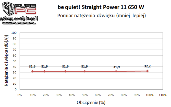

Pomiar ciśnienia akustycznego wykonany został w pomieszczeniu o wymiarach wewnętrznych 3,5 x 4 x 2 m. Za urządzenie pomiarowe posłużył decybelomierz Voltcraft SL-200 (dynamika: 30 - 130 dB). Urządzenie pomiarowe posiada klasę dokładności (1.5), co określa maksymalny błąd pomiarowy nie przekraczający 1,5%. Częstotliwość korygowana była charakterystyką A ze stałą czasową S (Slow). Pomiary, jak i testy wykonywane w godzinach nocnych w celu wykluczenia czynników zewnętrznych. Decybelomierz został umiejscowiony w odległości 50 cm prostopadle do tyłu obudowy (kratki wylotu ciepłego powietrza) testowanego zasilacza. Pomiar odbywał się na koniec każdego stopnia obciążenia, po minimum 45 minutach. Tło pomiaru w pomieszczeniu wynosiło 31,9 dB(A), temperatura otoczenia 21,4 stopni Celsjusza. Zanim przejdę do pomiaru ciśnienia akustycznego, zapoznajcie się z poniższym zestawianiem:
- 10 dB(A) - normalne oddychanie / szelest liści
- 20 dB(A) - szept
- 30 dB(A) - ciche pomieszczenie w domu
- 40 dB(A) - lodówka
- 50 dB(A) - normalna rozmowa
- 60 dB(A) - śmiech
- 70 dB(A) - odkurzacz lub suszarka do włosów
- 80 dB(A) - głośna muzyka/duży ruch miejski
be quiet! Straight Power 11 650 W to prawdopodobnie najcichszy zasilacz na rynku, jest lepiej nawet od półpasywnych modeli
be quiet! Straight Power 11 650 W emituje bardzo niskie natężenie ciśnienia akustycznego. W temperaturze pokojowej, przy obciążeniu zasilacza do ponad 3/4 mocy znamionowej decybelomierz wskazywał tylko 31,9 dB(A), a więc PSU generuje natężenie dźwięku poniżej tła! Decybelomierz zanotował jakiekolwiek wartości dopiero przy nominalnej mocy z testu T6, gdzie na wyświetlaczu pokazało się "szalone" 32,2 dB(A) - totalna cisza! By zmusić wentylator do większych obrotów, a zarazem do głośniejszej pracy układu chłodzenia, musiałem przeciążyć jednostkę ponad tabliczkę znamionową. Dopiero podczas próby zabezpieczenia OPP udało się dokonać pomiaru ciśnienia akustycznego na poziomie 36,1 dB(A). Co do łożyskowania wentylatora nie mam żadnych uwag - jest totalnie niesłyszalne, nie zanotowałem żadnego terkotania czy innych dźwięków. Wentylator Silent Wings jest rewelacyjny i robi świetną robotę.
