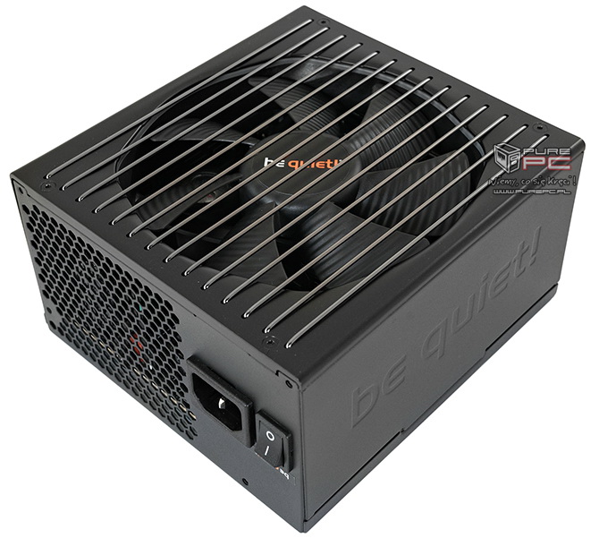

Niemiecka firma be quiet! w zeszłym roku wprowadziła nowe wersje zasilaczy Pure Power z numerkiem 10. Jednostkę o mocy 500 W miałem okazję przetestować na łamach PurePC, a jak się okazało, w środku była platforma z droższego brata Straight Power 10, która zamiast japońskich wykorzystywała tajwańskie kondensatory elektrolitycznie i cechowała się ogólną wydajnością na nieco niższym poziomie. Już wtedy można było się spodziewać nowych Straight Powerów z numerem 11. Na premierę przyszło nam czekać do stycznia tego roku, czyli prawie rok, bowiem dopiero kilka tygodni temu be quiet! zaprezentował nowe modele. Do redakcji zawitał Straight Power 11 650 W - jest to pierwszy zasilacz be quiet! w formacie ATX z całkowicie modularnym okablowaniem. Chociaż nie ma półpasywnego układu chłodzenia, tylko czy jednostka o sprawności energetycznej potwierdzonej certyfikatem 80 PLUS Gold go wymaga? Według konkurencji tak, jednak oni nie posiadają wentylatora Silent Wings 3.
Autor: Łukasz Sierant
be quiet! Straight Power z numerem 11 to następca wysłużonego poprzednika, który wprowadza kilka dość istotnych zmian w konstrukcji. Rynek tego wymaga i klienci również. Testowany zasilacz to wg producenta klasa premium, więc powinien sporo oferować. Obecnie w tej półce standardem jest efektywność energetyczna na poziomie certyfikatu 80 PLUS Gold, całkowicie modularny system okablowania i półpasywna praca. Mamy wszystko oprócz ostatniego, ale be quiet! ma na ciszę swoje sposoby. Nowy model wykorzystuje wyłącznie japońskie kondensatory certyfikowane do pracy do 105 °C, dodatkowo wewnątrz PSU nie znajdziemy żadnych kabli po stronie DC, tzw. bezprzewodowy design, dzięki czemu zwiększono żywotność komponentów, ponadto poprawiono aspekty termiczne oraz zmniejszono zakłócenia napięć. Zasilacz występuje w kilku wariantach mocy, od 450 W do 1000 W. Jak widać, tym razem zwiększono moc o 50 W, czyli zamiast PSU 600 W otrzymujemy 650 W. Producent oferuje nam pięcioletni serwis, zatem jak na klasę premium i konkurencję, która oferuje od 7 do 10 lat, to chyba trochę mało.
be quiet! Straight Power 11 to pierwszy zasilacz w formacie ATX z całkowicie modularnym okablowaniem w ofercie niemieckiego producenta
Jak wspomniałem, Straight Power 11 650 W posiada całkowicie modularne okablowanie, ale niestety nie otrzymujemy płaskich taśmowych wiązek jak w Pure Power 10 CM 500 W, a wykonane z czarnych przewodów w gęstym, wysokiej jakości nylonowym oplocie. Sprawność, przekraczająca 93%, została potwierdzona certyfikatem 80 PLUS Gold i powinna zaowocować mniejszymi stratami w postaci wydzielanego ciepła. Producent nie poszedł za panującymi trendami i nie zaimplementował trybu półpasywnego, jak chociażby w Seasonic Focus Plus Gold 550 W czy EVGA SuperNova G3 550 W. Ale czy powinniśmy się obawiać o głośną pracę zasilacza? Nie sądzę, konkurencja nie posiada tak rewelacyjnego wentylatora jak Silent Wings 3, który wg producenta potrafi pracować od 200 obr./min.
