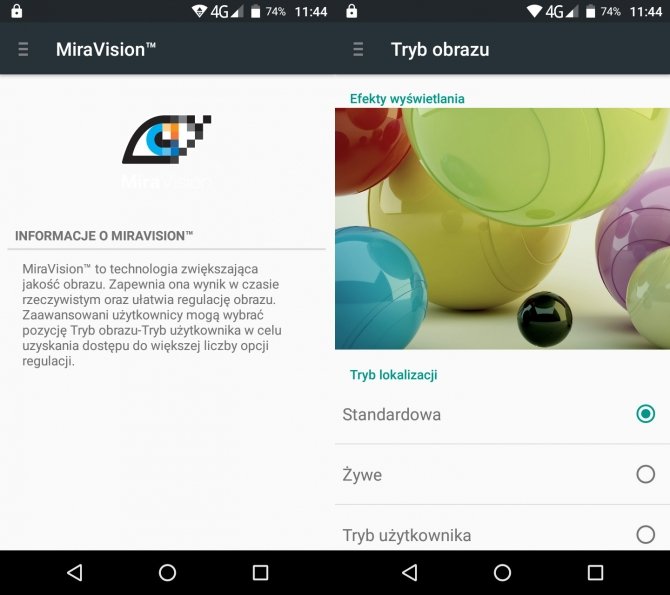

Jedną z rzeczy, która często pozytywnie zaskakuje mnie w niedrogich smartfonach opartych o układy MediaTek, są szerokie możliwości dopasowania wyświetlanych kolorów do własnych preferencji. Wszystko dzięki funkcji MiraVision, do której uzyskujemy dostęp z menu ustawień telefonu. Tam natomiast znajdziemy możliwość ręcznego ustawienia kontrastu, nasycenia, jasności, ostrości i temperatury kolorów. Można także skorzystać z opcji kontrastu dynamicznego, która służy dopasowywaniu tego parametru do wyświetlanej zawartości. Podobnych możliwości konfiguracji nie powstydziłby się żaden flagowiec. Tutaj olbrzymi plus.

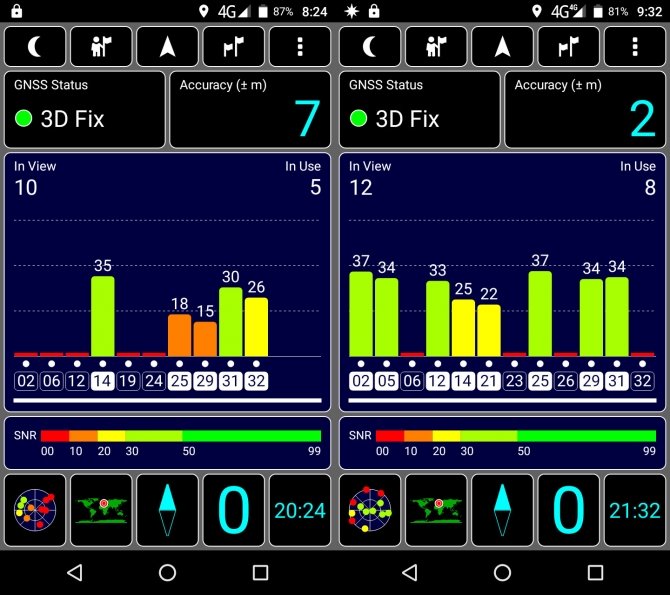

Zastosowany w smartfonie moduł lokalizacji obsługuje wyłącznie satelity GPS. Jeżeli chodzi o jego działanie, to jest mocno przeciętne. Na pewno pozytywem jest to, że telefon fixa łapie błyskawicznie niezależnie od tego czy jesteśmy na dworze, czy w pomieszczeniu i to także bez pomocy A-GPS. Gorzej, że sama jakość odbieranego sygnału jest słaba. Co prawda telefonowi nie zdarza się go zgubić, jednak dokładność lokalizacji może budzić pewne zastrzeżenia. Podczas testów zarejestrowałem wyraźne odchylenia względem pokonanej przeze mnie trasy. Z pewnością dałoby się tutaj wiele poprawić. Poniższe zrzuty z programu GPS Test pokazują odczyty dla smartfona w pomieszczeniu (lewy) oraz na zewnątrz (prawy).
