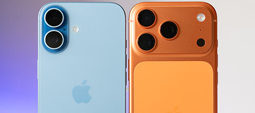

Apple iPhone 17 Pro wzbudza duże zainteresowanie i do pewnego stopnia jest to zrozumiałe, bo modele Pro i Pro Max pokazują, na co tak naprawdę Apple stać w danym roku, a wiele osób po prostu chce mieć flagowy model. Ponadto część zmian w stosunku do podstawowego iPhone 17 nie jest widoczna na pierwszy rzut oka i można ją docenić dopiero podczas realnego używania. Ale… w tym roku podstawowy iPhone 17 ma w zasadzie identyczny wyświetlacz, jak model 17 Pro, obydwa smartfony mają obudowy aluminiowo-szklane, łączność jest prawie taka sama, wydajność jest oczywiście wyższa w modelu Pro, ale w praktyce różnica nie jest aż tak zauważalna. Akumulator jest trochę większy w 17 Pro, ale mocniejszy procesor szybciej zużywa energię. Pytanie więc, czy lepsze aparaty, o połowę więcej RAM i kilka innych zmian usprawiedliwiają większy wydatek? Może jednak iPhone 17 jest optymalnym wyborem?
Autor: Tomasz Duda

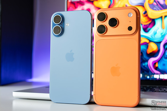

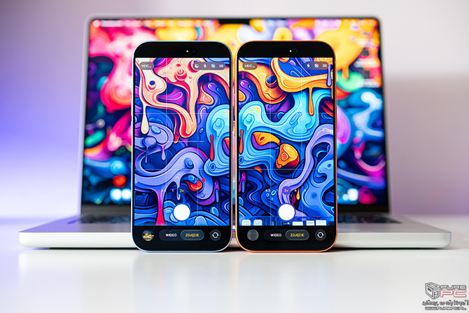

Wspomniałem wyżej, że część różnic między iPhone 17 i 17 Pro nie rzuca się natychmiast w oczy, ale dla niektórych osób mogą one być bardzo ważne. Jako przykład podam aparat główny z tyłu, który w obu tych smartfonach ma 48 Mpx, więc może sprawiać wrażenie takiego samego. Co więcej, iPhone 17 ma w tym aparacie obiektyw o jasności f/1,6 a iPhone 17 Pro ma f/1,78, co może wręcz sugerować, że model Pro ma gorszy aparat (ciemniejsza optyka). Jednak w praktyce podstawowy iPhone 17 ma sensor 1/1,56 cala (48 mm2), natomiast 17 Pro wyposażony jest w zdecydowanie większy sensor, w formacie 1/1,28 cala (71,5 mm2), a w tym przypadku rozmiar ma duże znaczenie. Na tym rzecz jasna nie koniec, bo 17 Pro może nagrywać wideo 4K w aż 120 kl/s, oferuje format ProRes / ProRes RAW do 120 kl/s, Apple Log 2, ma LiDAR (pomiar odległości / głębi) i w standardzie bez problemu zapisuje zdjęcia w DNG (RAW). Pod tym względem iPhone 17 ma skromniejsze możliwości, a jak wiadomo, aparat / kamera są bardzo ważne dla potężnej grupy ludzi. W tym artykule znajdziesz oczywiście bezpośrednie porównanie zdjęć i filmów z tych smartfonów. Warto tam zajrzeć, aby upewnić się, czy w praktyce różnice są zauważalne.
Apple iPhone 17 za 3999 zł czy iPhone 17 Pro za 5799 zł? Czy droższy jest lepszy pod każdym względem? A może w tym roku podstawowy model stanowi wobec niego silną konkurencję i jest optymalnym wyborem? To porównanie może się okazać przydatne.

Zdecydowanie warto podkreślić fakt, że iPhone 17 ma 8 GB RAM, a iPhone 17 Pro ma 12 GB RAM, czyli o połowę więcej. Ba! 12 GB RAM ma nawet smukły iPhone Air. Co prawda podczas zwykłej obsługi systemu i prostych aplikacji nie ma to żadnego znaczenia, gdyż iOS jest systemem zamkniętym i bardzo dobrze zoptymalizowanym pod sprzęt Apple. Jednak podczas grania w wymagające tytuły, edycji wideo, obróbki zdjęć RAW lub obsługi zaawansowanych programów iPhone 17 Pro poradzi sobie lepiej. Zawdzięcza to zresztą nie tylko większej pojemności pamięci RAM, ale również czipowi Apple A19 Pro, który jest wydajniejszy od A19 w podstawowym iPhone 17. Dokładniejszą specyfikację podam przy okazji opisywania wydajności, ale już teraz wspomnę, że A19 Pro ma więcej pamięci L2 zarówno dla rdzeni wydajnych, jak i energooszczędnych, szybszą pamięć operacyjną LPDDRX5 (z większą przepustowością) oraz jeden dodatkowy rdzeń graficzny. Ciekawostką jest to, że ani iPhone 17, ani 17 Pro / 17 Pro Max nie mają nowego czipu odpowiedzialnego za łączność komórkową Apple C1X, który obecny jest na razie tylko w iPhone Air. Mają jednak układ Apple N1 do komunikacji bezprzewodowej, w tym Wi-Fi 7, Bluetooth v6.0 plus Thread.
