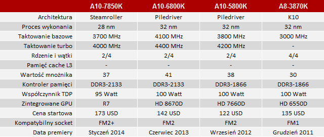

Przedmiotem testu będzie najszybszy model w ofercie producenta, posiadający dwa dwurdzeniowe moduły Steamroller, kontroler pamięci DDR3-2133 oraz iGPU dysponujące 512 jednostkami cieniującymi. Bazowe taktowanie APU A10-7850K. wynosi 3700 MHz, wzrastając w trybie Turbo do 4000 MHz, podczas gdy Radeon R7 osiąga 720 MHz. Spadek częstotliwości względem A10-6800K jest zauważalny, ale ewentualną przewagę Richlanda powinny zniwelować usprawnienia w architekturze Kaveri. Jak sprawa wygląda od strony opłacalności? Aktualna cena AMD A10-7850K wynosi ponad 700 PLN, co pozwala na zakup Pentium G3220, płyty głównej z chipsetem Intel H81 oraz Radeona HD 7790 1GB GDDR5. Taki zestaw będzie nieporównywalnie szybszy od topowego APU, chociaż nie wejdzie do bardzo małej obudowy (np. ITX). Mocne iGPU odgrywa tutaj kluczową funkcję, jednak do koszyka AMD trzeba jeszcze doliczyć płytę główną FM2+ (minimum 170 PLN) i przynajmniej 4GB pamięci DDR3-1866 (160 PLN), więc koszt najszybszej wersji nowej platformy wyniesie ponad 1000 PLN. Dużo, biorąc pod uwagę ogólny stosunek ceny do wydajności. Dzisiaj sprawdzimy czy warto zainwestować tyle pieniędzy w APU.
