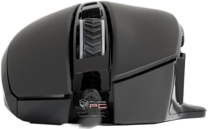

Jak już wspominałem wcześniej, Modecom Volcano MC-GMX4 kształtem bardzo przypomina mysz Logitech G502 Proteus Spectrum. Identyczne są nawet wzorki na obu bokach obudowy. Jej grzbiet jest zatem bardzo mało wypukły, chyląc się delikatnie ku prawej stronie. Tylna część grzbietu nie opada jednak gładko po skosie jak w szwajcarskiej konstrukcji, zamiast tego gwałtownie zakręcając w dół przy samym końcu. Przy około 55 mm realnej szerokości chwytu mysz wydaje się podłużna i wąska. Może pozostawiać za mało miejsca wszerz z przodu dla posiadaczy dłoni o grubszych paluchach. Chcąc chwycić ją fingertip gripem, będziemy zmuszeni poświęcić trzeci przycisk boczny. MC-GMX4 jest najbardziej kompatybilna z palm gripem osób o średnich lub dużych dłoniach, jednak można z powodzeniem stosować również mniejszą lub większą hybrydę palm i claw gripa.

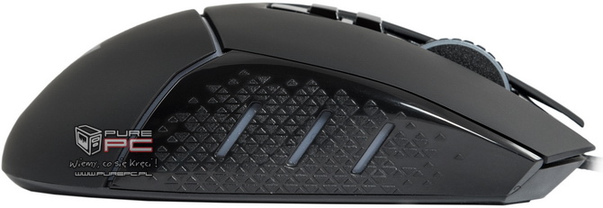

Cały wierzch konstrukcji pokryty został aksamitnym w dotyku tworzywem. Zapewnia generalnie lepsze tarcie niż gładki plastik, aczkolwiek bardzo łatwo absorbuje wilgoć, co szybko skutkuje tłustymi plamami, których trudno się pozbyć. Z obu boków powinien zniknąć błyszczący plastik, który przyciąga brud jak magnes. Zapewnia średniej jakości tarcie, nieco przybierające na sile w kontakcie ze spoconą dłonią, jednakże trójkątne wzorki wcale go nie polepszają. Znajduje się również na przyciskach bocznych, dodatkowych górnych oraz pasku dzielącym oba guziki główne.

Pod wszystkimi guzikami dodatkowymi kryją się te same enigmatyczne przełączniki, które uniknęły niestety identyfikacji. Ze względu na dodatkowe wyginające się elementy konstrukcyjne posiadają jednakże inny klik. W celu natychmiastowego odróżnienia klawisz Naprzód został powleczony kropkowaną fakturą. Wszystkie 3 przyciski boczne charakteryzują się jeszcze bardziej miękkim niż w myszce ROCCAT Kova 2016 klikiem o podobnej charakterystyce. Guziki służące do regulacji stopni DPI są zaś nieco twardsze. Z kolei przycisk pod scrollem ociąga się przy odbijaniu, przez co jego grindowanie zachodzi z nieco mniejszą częstotliwością, niż w przypadku innych posiadanych przeze mnie myszek. Schodki rolki są zbyt gładkie, bardzo ciężko je wyczuć. Dzięki temu scroll pozostaje cichy, jednak słabo nadaje się w grach np. do precyzyjnego wyboru broni.
Lewy bok charakteryzuje się obecnością 3 przycisków - 2 obsługujących funkcje Naprzód i Wstecz oraz jednego dodatkowego. Dostęp do niego jest jednak na tyle utrudniony, że nawet jako posiadacz dłoni o długości 20.5 cm nie mogłem do niego komfortowo dosięgnąć - w tym celu musiałem zmienić pozycję dłoni, co osłabiało chwyt. W konsekwencji przyciskowi temu nie przypiszemy w oprogramowaniu częściej używanych funkcji. Wystająca płetwa przyciągnie jednych, a zniechęci do kupna innych, jednak obiektywnie rzecz biorąc nie można jej odmówić wygody. Wgłębienie na kciuk jest wyprofilowane tak, że palec nie wyślizguje się z niego nawet przy lekkim chwycie.
Mocno opadający ku prawej stronie przód konstrukcji zostawia niewiele marginesu prawej ściance myszki. W konsekwencji mamy kształt nieco wymuszający stosowany chwyt. Mysz możemy chwycić w stylu 1+2+2, stosując hybrydę palm i claw gripu, zagiąwszy lekko 2 ostatnie palce. Drugą opcją jest ułożenie 1+2+1+1, przy czym palec serdeczne układa się na wąziutkiej półce znajdującej się na krawędzi prawego przycisku głównego. Jestem przyzwyczajony do takiego chwytu z racji użytkowania Logitecha G502, jednak większości użytkowników taka przesiadka zapewne nastręczyłaby nieco trudności. Prawy bok zwęża się ku dołowi przez niemal 3/4 długości prawego przycisku myszy.
