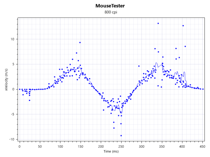

Prędkość maksymalna. Ten test został wykonany przy pomocy podkładki typu speed co oznacza, że możemy mieć pewność, iż otrzymana prędkość maksymalna myszy będzie faktycznie miarodajna. Profil testowy wynosił 800 DPI. Program Enotus wskazał na prędkość maksymalną w okolicach 5,5 m/s, zaś Mouse Tester wynik ten potwierdził, co widać na screenie poniżej. Zasadniczo deklarowana prędkość maksymalna czujnika PixArt PMW3327 to 220 cali/s (około 5,58 m/s), więc wszystko by się zgadzało. Osoby zaznajomione z tematem z pewnością doskonale wiedzą, że jest to prędkość bliska maksymalnej dla ludzkiej ręki, więc ten test Corsair zdał bardzo dobrze.

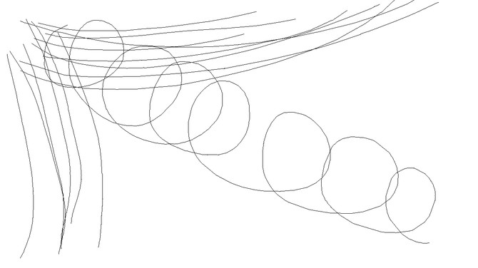

Predykcja, czyli sztuczne przyciąganie kursora do osi x lub y, podobnie jak interpolacja może przeszkadzać zarówno w graniu jak i w zabawie grafiką - zamiast generować koła czy faliste ruchy, spłaszcza je utrudniając grę lub pracę. Testując predykcję przy ustawieniach rozdzielczości na poziomie 800 DPI wnioski są pozytywne. Nie zaobserwowano generalnie niczego niepokojącego. Wynik potwierdza poniższy, testowy screen wykonany w oprogramowaniu graficznym Gimp.

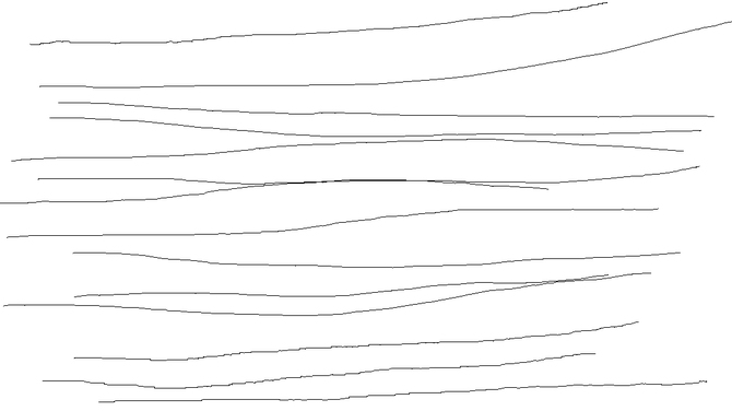

Jitter. Sporo modeli pracujących na wyższych ustawieniach DPI ma problemy z rysowaniem prostych linii pozbawionych zakłóceń. Wynika to m.in. z nierówności podkładek materiałowych, jednak te najlepsze konstrukcje posiadają mechanizmy niwelujące to zjawisko. Testy urządzenia Corsair M55 RGB PRO wykazały, że konstrukcja zaczyna mieć bardzo delikatne problemy z generowaniem jitteru, ale dopiero przy maksymalnych rozdzielczościach, to znaczy powyżej 12,000 DPI (kilka najniższych kresek na poniższym screenie).
