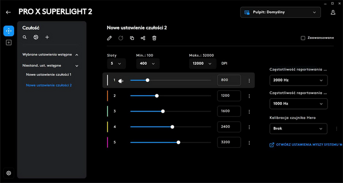

Logitech G Pro X Superlight 2 pracuje w oparciu o oprogramowanie Logitech G HUB. Gwoli ścisłości nasza wersja oprogramowania układowego myszy na czas testów odznaczała się numerem 32.0.12. Soft jest szalenie intuicyjny, jednak nie należy do najlżejszych. Oznacza to, że w trakcie działania wykorzystuje ok. 200 MB pamięci RAM. Brzmi na niedużo, ale w porównaniu z myszkami konkurencji to rzeczywiście sporo i gdy nasz pecet przeładowany jest dodatkowym oprogramowaniem, to możemy owo 200 MB odczuć. Tak czy siak, nie jest to patologiczny poziom chociażby Corsaira iCUE. Co więcej, Logitech G HUB zminimalizowany do tray'a wykorzystuje już zaledwie 2 MB. Jeśli walczymy jednak o każdy megabajt pamięci, to soft można zamknąć także całkiem, gdyż mysz oferuje wbudowaną pamięć. Oznacza to, że możemy do niej przypisać kilka profili, które następnie będą uruchamiały się wraz z daną grą czy aplikacją.
Apkę podzielono na dwie zakładki: Czułość DPI (screenshot powyżej) oraz Przypisania (sreenshot poniżej). W tej ostatniej będziemy mieli możliwość przypisywania makr i to do dowolnych przycisków. Wróćmy jednak jeszcze na chwilę do zakładki Czułość. Ta zdradza, że do gryzonia możemy przypisać do 5 poziomów DPI w zakresie od 100 do 32 000. Jak już wspomniałam, myszy nie wyposażono w przycisk do szybkiej zmiany poziomu rozdzielczości, można jednak w ten sposób zaprogramować np. przycisk Dalej lub Wstecz albo też skorzystać z funkcji G-Shift, która sprawia, że wszystkie z pięciu przycisków zyskają podwójne funkcje. Jak to działa? Ano przypisujemy pod jeden z przycisków myszy funkcję uruchamiającą G-Shift i odtąd gryzoń oferuje 2x więcej poleceń. O mapowaniu napiszemy sobie jednak nieco więcej już w kolejnym akapicie, a póki co wróćmy do zakładki Czułość, ponieważ znajdziemy w niej jeszcze jedną przydatną opcję. Jest to nic innego, jak wybór częstotliwości odpytywania sensora. Maksymalna częstotliwość wynosi tu 4000 Hz, jednak np. podczas pracy biurowej można ją zmniejszyć do 2000, 1000, 500, 250, a nawet do 125 Hz, dzięki czemu oszczędzimy co nieco na baterii. I jeszcze jedna ważna rzecz - dla każdego ustawienia DPI możemy wybrać inną rozdzielczość w osi X oraz Y, a także wybrać, jak wysoki ma być parametr LOD.

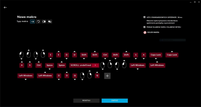

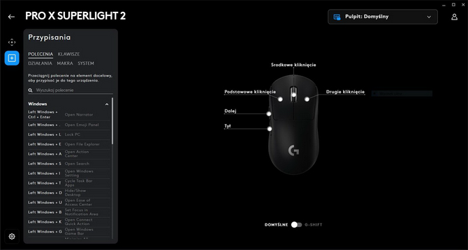

Zakładka Przypisania - to tutaj będziemy mogli wyedytować funkcje dla każdego z przycisków myszy, a co więcej - włączyć wspomniany tryb G-Shift, dzięki czemu mysz działać będzie z alternatywnie zmapowanymi funkcjami. A jak to wygląda jeśli chodzi o różnorodność tych przypisań? Kto przynajmniej raz miał do czynienia z oprogramowaniem Logitech G HUB ten wie, że wygląda to nader dobrze. Pod każdym klawiszem mamy możliwość przypisania skrótów klawiaturowych (jak i generalnie wszelkich klawiszy z klawiatury), skrótów multimedialnych (zatrzymaj, głośniej itp.), skrótów uruchamiających wybrany program czy też możliwość przypisania makr. Ich rejestrowanie jest rozbudowane w nie mniejszym stopniu jak ogólnie cały G HUB. Makra możemy więc zapętlać, wywoływać n-krotnie lub tylko podczas przytrzymywania przycisku. Do rejestrowania "inputu" oprócz ruchów myszy możemy ponadto używać czego tylko dusza zapragnie (wejścia z klawiatury bądź scrolla). Po zapisaniu danego makra, nic nie stoi też na przeszkodzie, abyśmy je wyedytowali, czy też pobawili się w przypisanie indywidualnych opóźnień. Na koniec warto wiedzieć, że mysz oferuje wbudowane przypisania do takich programów jak Overwolf, Streamlabs Desktop, Discord oraz OBS.
