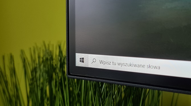

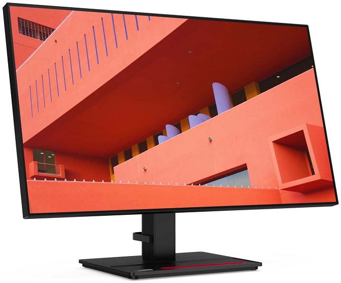

Omawiając samą część z ekranem oraz elektroniką mogę powiedzieć, że jej jakość wykonania stoi na przyzwoitym poziomie. Obudowa została wykonana z matowego tworzywa sztucznego. Całkiem dużych rozmiarów podstawa również została wykonana z tworzywa sztucznego. Mi osobiście design monitora przypadł do gustu. Sprzęt będzie się dobrze prezentował niezależnie od tego, gdzie go postawimy. Przechodząc z kolei na przód monitora, warto zwrócić uwagę na ramki wokół matrycy. Fizyczna ramka u góry oraz po bokach jest ekstremalnie wąska, jednak pomiędzy faktycznie wyświetlanym obrazem a ramką istnieje jeszcze wirtualne, czarne pole o grubości ok. 0,5 cm. Ramka jest symetryczna z każdej strony, dając złudzenie, że sam ekran jest większy niż faktycznie w rzeczywistości. Zazwyczaj dolna ramka jest zauważalnie grubsza od pozostałych, w przypadku Lenovo ThinkVision P27h-20 jest jednak inaczej. Z kolei wszystkie przyciski przyporządkowane menu OSD znalazły się z tyłu, przy prawej krawędzi (patrząc na wprost monitora), natomiast ikonki podporządkowane konkretnym funkcjom znajdują się na prawym boku - nie są zatem widoczne z przodu.

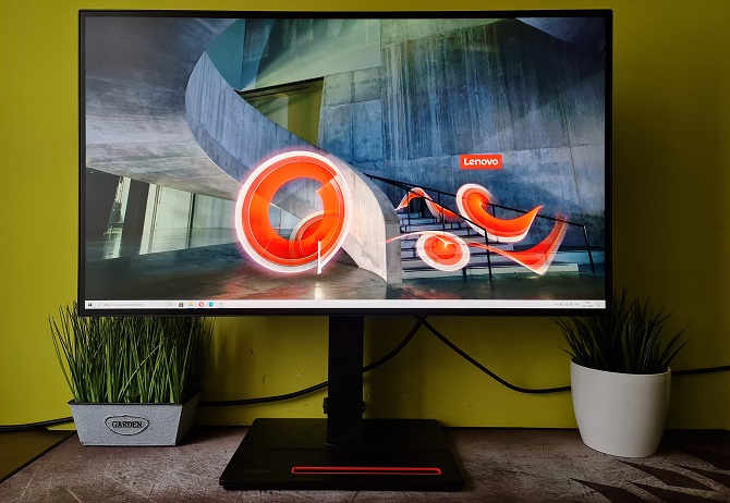

Wraz z monitorem otrzymujemy również solidną, dwuczęściową podstawę. Obie części skręcamy za pomocą jednej śruby, a tak przygotowaną całość wpinamy za pomocą zaczepów do głównej części z matrycą i całą elektroniką. Dzięki temu ogólny montaż jak również późniejszy demontaż są bardzo szybkie oraz proste. Bardzo podoba mi się pomysł na wnękę jaką znajdziemy w podstawie. Bynajmniej nie jest ona tylko dla ozdoby, ale ma również praktyczną funkcję. Możemy położyć na niej smartfon zarówno w pionie jak i poziomie. Niezależnie od sposobu ustawienia, matryca wraz z elektroniką jest sztywno utrzymywana i nie ma absolutnie żadnych powodów martwić się, że podstawa może nie utrzymać wpiętego ekranu. Podstawa umożliwia swobodne skręcanie całym korpusem zarówno w pionie jak i poziomie, możemy także ustawić ekran całkowicie w pionie, obracając go o kąt 90 stopni. Sprzęt jest zgodny bowiem z techniką PIVOT. Duże są także możliwości w zakresie regulowania wysokości, tak aby każdy użytkownik mógł idealnie dopasować wysokość monitora do swoich preferencji.

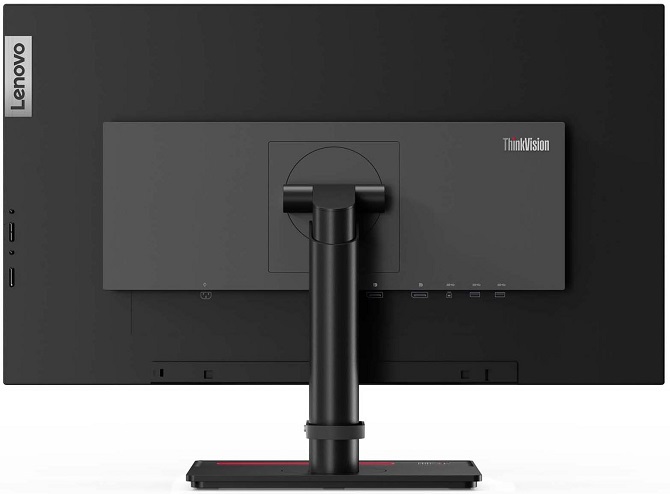

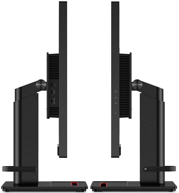

Monitor Lenovo ThinkVision P27h-20 został wyposażony w komplet złączy, który powinien zadowolić każdego użytkownika. Podstawowymi portami są w tym wypadku dwa złącza DisplayPort 1.2. Ponadto monitor posiada jedno złącze HDMI 1.4. W obu przypadkach bez problemu uzyskamy jednak natywny obraz 1440p przy częstotliwości odświeżania na poziomie 60 Hz. Dodatkowo monitor posiada trzy złącza USB 3.0 (2x USB typu A oraz 1x USB typu B) oraz gniazdo audio-jack 3,5 mm. Dużym plusem jest również obecność portu USB typu C, który coraz częściej pojawia się w biurowych monitorach. Tutaj jednak warto pamiętać, że w opcjach monitora, ładowanie poprzez port USB typu C jest domyślnie wyłączone. Należy wpierw aktywować funkcję w menu OSD, by móc ładować np. laptopa lub inne urządzenie z tym złączem. Zasilacz został wbudowany w monitor, więc w tym wypadku do podłączenia wystarczy tylko kabel zasilający. Samo jednak rozmieszczenie portów nie jest zbytnio ergonomiczne - są częściowo ukryte i bez zabawy okablowaniem się nie obędzie.
