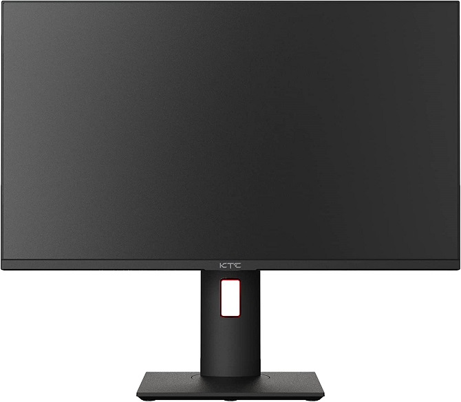

Monitor KTC M27T20 przyjechał do redakcji w dość dużym opakowaniu, na którym umieszczono fotografię urządzenia oraz najważniejsze parametry techniczne urządzenia. W środku o dziwo nie znajdziemy styropianu, zamiast tego postawiono na miękkie tworzywo sztuczne, które chroni wnętrze równie dobrze, ale jednocześnie nie musimy się obawiać o wszechobecne drobinki styropianu. W środku nie pogardzono także na zawartości, ponieważ oprócz monitora znajdziemy dwuczęściową podstawę, zasilacz, kabel zasilający, kabel HDMI, kabel DisplayPort, dokumentację techniczną oraz raport z przeprowadzonej fabrycznej kalibracji. Całość jest zapakowana naprawdę schludnie, dzięki czemu całość sprawia dobre pierwsze wrażenie.
Na wyposażeniu znajdziemy m.in. zasilacz (ten jest poza monitorem) z kablem zasilającym, kabel HDMI oraz kabel DisplayPort
KTC M27T20 na pierwszy rzut oka prezentuje dość prosty design, ze stosunkowo smukłymi ramkami na czele. Tył monitora jednak z początku przywiódł na myśl modele z serii LG UltraGear. Znajdziemy tutaj trzy podświetlane elementy - okrąg na środku oraz dwa pasy w górnej części i które są zaprojektowane w taki sposób, by z góry na dół pomału zbliżały się do podświetlanego okręgu. Całość wykonana została z matowego tworzywa sztucznego, jednak o dobrej jakości i dość wysokiej odporności na zabrudzenia.
Podstawa jest dwuczęściowa i wykorzystuje zarówno tworzywo sztuczne (w takim samym, czarnym kolorze) jak również metal. W celu montażu wystarczy połączyć ze sobą obie części w pomocą pojedynczej śruby (przymocowanej do prostokątnej części podstawy), a następnie całość wpiąć w odpowiednie miejsce z tyłu monitora. Podstawa dobrze utrzymuje całą konstrukcję. Dodatkowo pozwala na regulację nie tylko do przodu lub do tyłu, ale również na regulację wysokości czy obrócenie na boki lub całkowicie o 90 stopni (pivot).

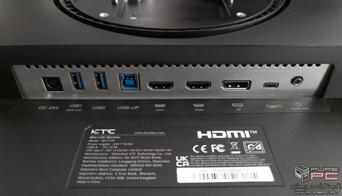

Jeśli chodzi o złącza to KTC M27T20 prezentuje się naprawdę bardzo dobrze pod tym względem. Wszystkie porty umieszczono z pod podświetlanym okręgiem, gdzie montujemy również podstawę. Idąc od lewej strony znajdziemy tutaj port zasilający (zasilacz nie jest wbudowany w konstrukcję), dwa porty USB 3.2 typu A Gen.1 jako HUB USB, pojedynczy USB typu B Upstream (pozwalający na korzystanie z HUB USB), dwa pełnowymiarowe HDMI 2.0, jeden DisplayPort 1.4, złącze USB typu C (w pełni funkcjonalne, działający w trybie ALT dla DisplayPort 1.4, ale również z opcją ładowania innych urządzeń mocą do 90 W) oraz gniazdo Audio-jack 3.5 mm. Porty HDMI 2.0 umożliwiają wyświetlanie natywnej rozdzielczości 2560 x 1440 przy częstotliwości odświeżania na poziomie 144 Hz. Maksymalne odświeżanie 165 Hz będzie dostępne na złączach DisplayPort oraz USB-C.
