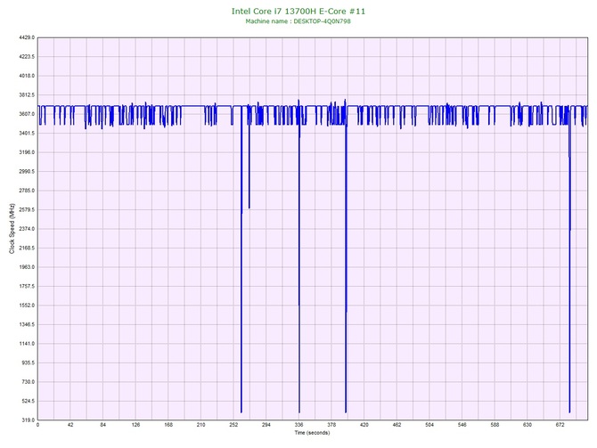

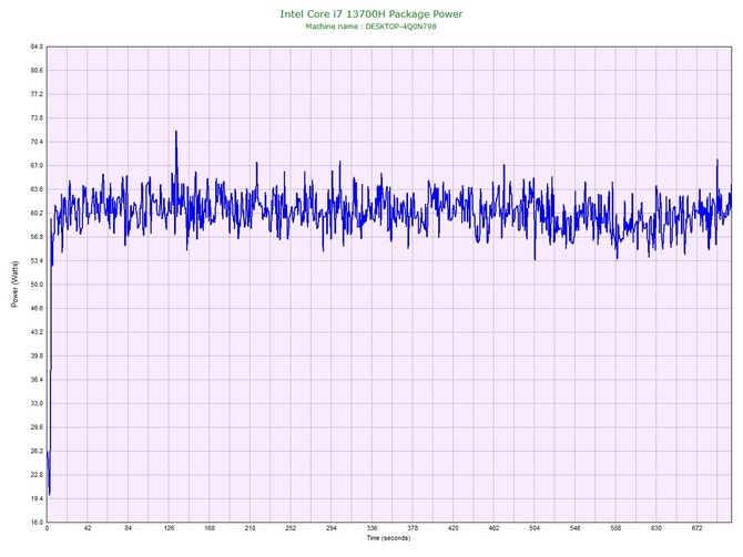

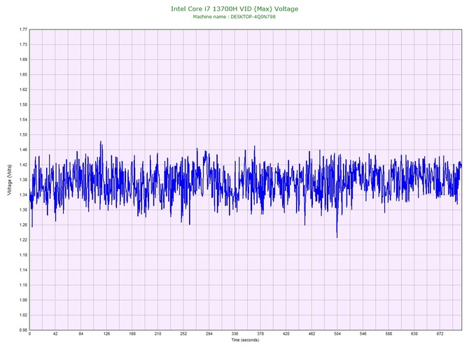

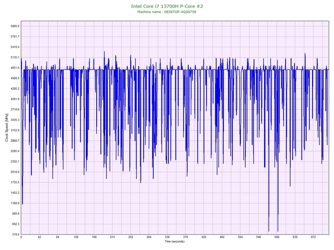

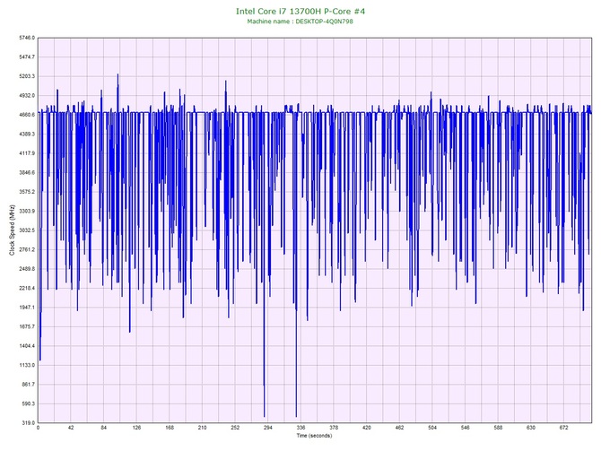

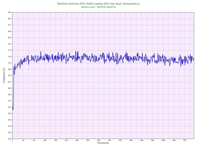

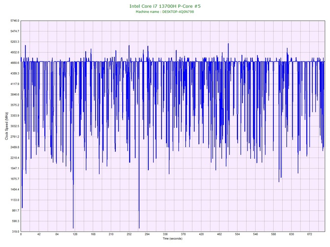

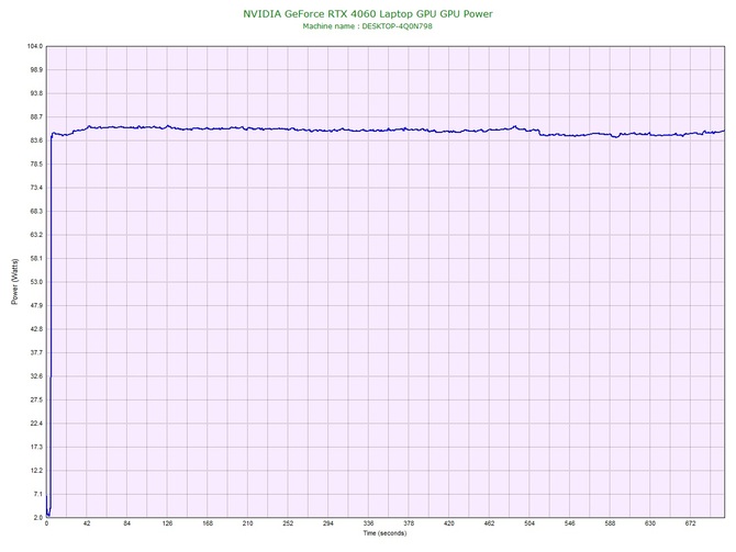

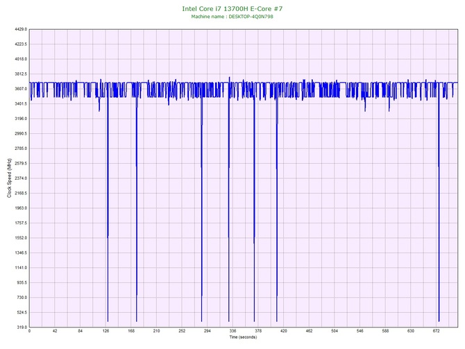

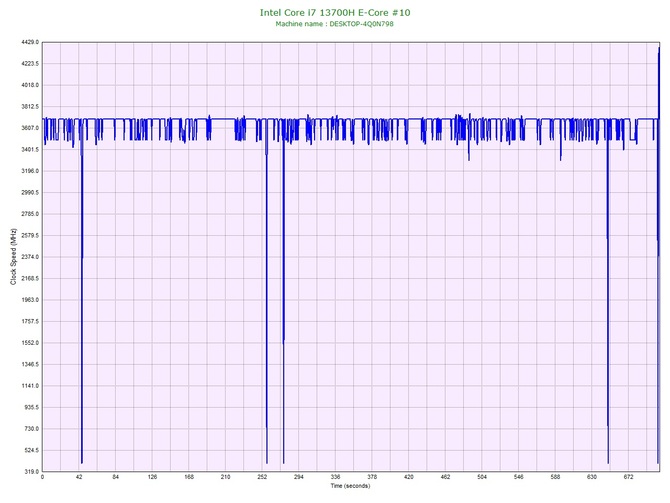

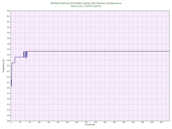

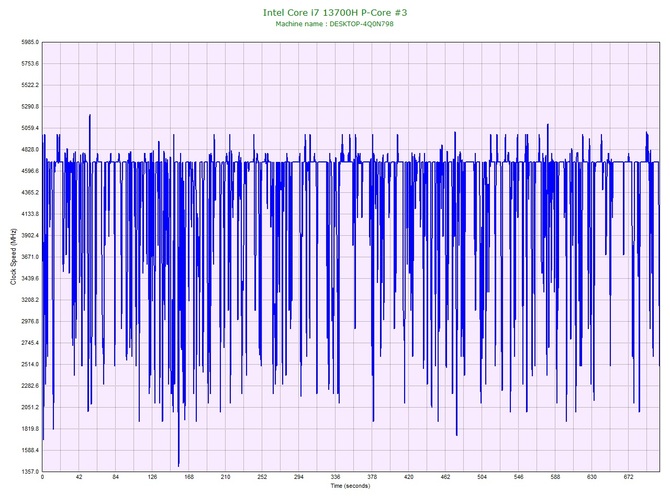

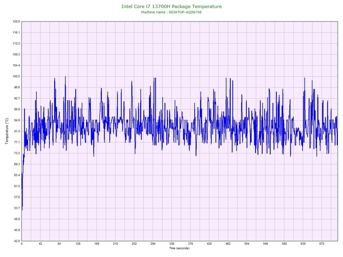

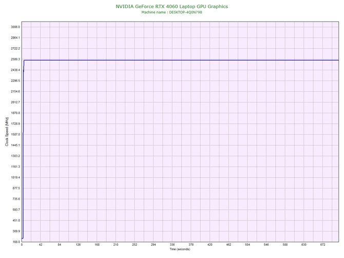

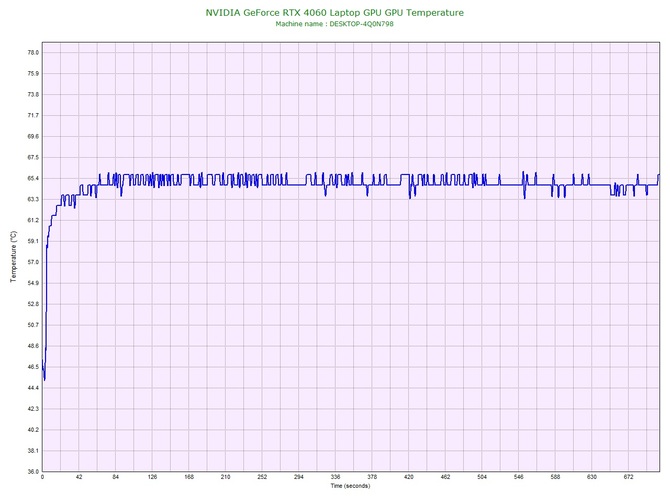

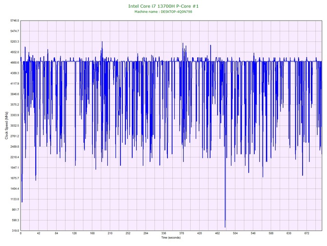

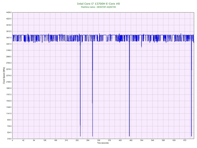

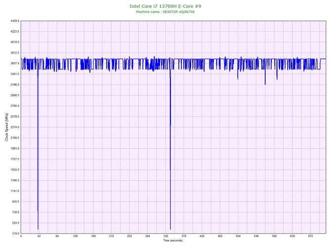

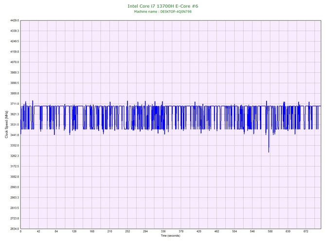

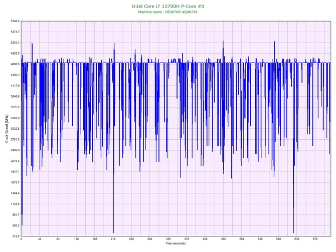

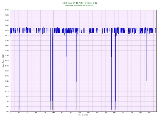

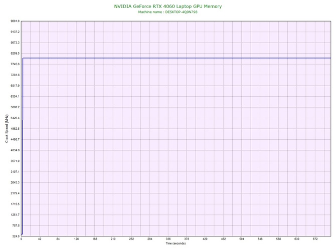

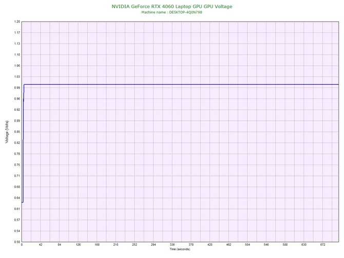

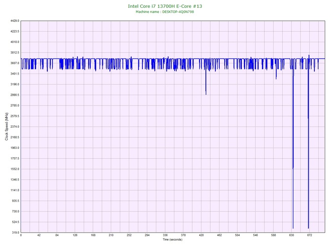

W grze Watch Dogs Legion, tak jak w sumie się spodziewaliśmy, procesor Intel Core i7-13700H rozgrzewał się szybko i mocno, przynajmniej kilkukrotnie dobijając do poziomu 100 stopni. Zazwyczaj po każdym takim skoku następował spadek do okolic 85 stopni, jednak po dłuższej chwili ponownie odnotowano skoki i tak w kółko. Układ Raptor Lake-H pracuje z podwyższonym limitem energetycznym, wynoszącym od przynajmniej 53 W do nawet 72 W w szczytowym momencie. Choć finalnie nie wpływało to w żadnym stopniu na wydajność, warto również wspomnieć o pewnej przypadłości, na której cierpi wiele kadłubków Clevo. W grach czy programach często faworyzowane są rdzenie Efficient, które działają z wyższym zegarem (i przede wszystkim ze stabilniejszym), natomiast w przypadku rdzeni Performance widać dużo większe wahania częstotliwości taktowania. Bardzo dobrze radzi sobie z kolei układ graficzny NVIDIA GeForce RTX 4060 Laptop GPU, którego temperatury nie przekraczały 66 stopni. Co ciekawe, układ Ada Lovelace w tym konkretnym modelu pracował z dość mocno podbitym napięciem, sięgającym 1 V. Taktowanie GPU Boost w rzeczywistości utrzymywało się na poziomie 2505 MHz. Jak zapewne możecie się spodziewać, widać tutaj spory potencjał do undervoltingu, ale nie pod kątem stricte wydajności w grach.

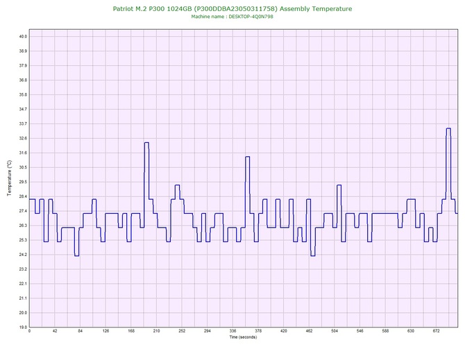

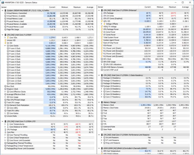

Parametry procesora, układu graficznego i SSD w laptopie Dream Machines RG4060-15PL36 pod obciążeniem:
