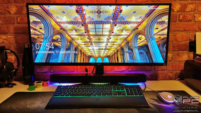

Pisząc tak szczerze, jak tylko się da, zestaw Creative Sound BlasterX Katana byłby dla mnie idealny, gdyby tylko subwoofer prezentował tak samo dobre doznania muzyczne, co soundbar. Nie oznacza to, że basy prezentują się źle, niemniej osobiście preferuję bardziej miękkie tony niskie. Wracając jednak do pozytywów: zestaw zadziwił mnie m.in. wirtualizacją w grach, choć oczywiście nie jest to konkurent dla słuchawek, które w tym wypadku warto raczej podpiąć po prostu pod Katanę i skorzystać z jej wbudowanej karty dźwiękowej. Głośniki mają też moc potrzebną do wywołania efektu rezonujących w oknach szyb i grają przy tym naprawdę przyjemnie, ze szeroką sceną i dużą szczegółowością, jak i separacją. Co jednak ciekawe, część utworów brzmi tu po prostu jak "niedożywiona". Dlaczego tak jest? Które to utwory? Z tego co zaobserwowałam problem dotyczy plików o mniejszej ilości danych, a więc o niższym parametrze bitrate. Trochę to zniasmacza, bowiem od wbudowanych tu przetworników można było oczekiwać, że "zajmą się" one naprawianiem tego typu dźwięków, ale w praktyce bywa różnie. Jeśli więc chcemy traktować Katanę w kategoriach naszego głównego sprzętu audio, musimy pamiętać, aby zadbać o wyposażenie się w utwory o wysokiej jakości dźwięku, i wiedzieć też, że soundbar gra świetnie, ale tylko do pewnego stopnia głośności. Na szczęście i tak bardzo dużego, o ile zainstalujemy sprzęt maksymalnie w przeciętnie dużym salonie.
Jeśli sporo grasz, oglądasz filmy i nie gardzisz też naprawdę mocnym, głośnym brzmieniem, a masz przy tym dość ograniczoną ilość miejsca na zamontowanie nagłośnienia, zestaw Creative Sound BlasterX Katana może być naprawdę dobrym wyborem. Zwłaszcza, że dziś możemy kupić go już sporo taniej, niż przed trzema laty w czasie jego premiery.
W zestawie na pewno spodoba się Wam też regulowane podświetlenie LED jak i możliwość zawieszenia na ścianie bądź położenie listwy pod monitorem (ma ona naprawdę niewielkie, niepozorne rozmiary). Z drugiej strony blokadą przez nabyciem zestawu może być brak złącza HDMI (choć można się bez niego obyć), jak i brak pełnego wyposażenia (przewody) w zestawie (ale w porównaniu do zalet urządzenia, jest to raczej mało znacząca wada). Creative Sound BlasterX Katana można dziś nabyć w cenie 999 złotych. To zdecydowanie przystępniejsza cena, niż miało to miejsce podczas premiery sprzętu, a więc i lepsza okazja do nabycia zestawu. A jakie mamy ewentualnie alternatywy? Na rynku figuruje chociażby JBL Bar 2.1, który to jednak mimo podobnej obecnie ceny nie oferuje wirtualnego dźwięku przestrzennego, a choć posiada aż dwa złącza HDMI i bardziej miękki, głęboki bas, to ostatecznie muzycznie nie rzuca na kolana. No i JBL nie ma nic wspólnego z gamingiem, inaczej niż Razer Leviathan, który na tę chwilę jest nawet ciut tańszy niż Katana. Model Razera wspiera Dolby Virtual 5.1, łączność Bluetooth i jest też solidnie wykonany. Soundbar jest jednak dość wysoki i może być nieporęczny (nie u każdego zmieści się pod monitorem), poza tym nie dostarcza tak czystych tonów wysokich, przez co utwory muzyczne czy filmy mogą wydawać się nieco przytłumione.
