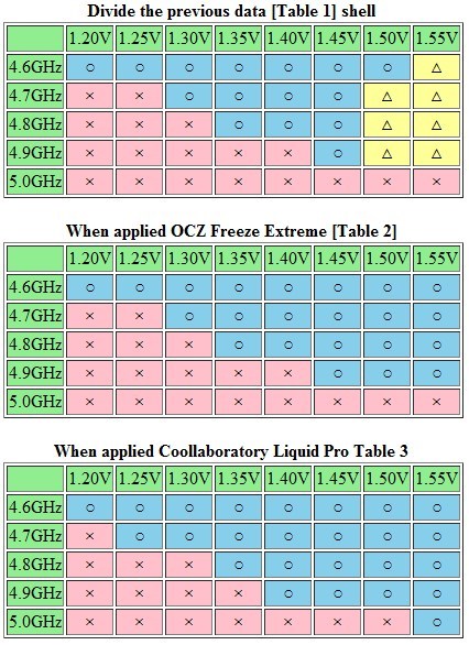

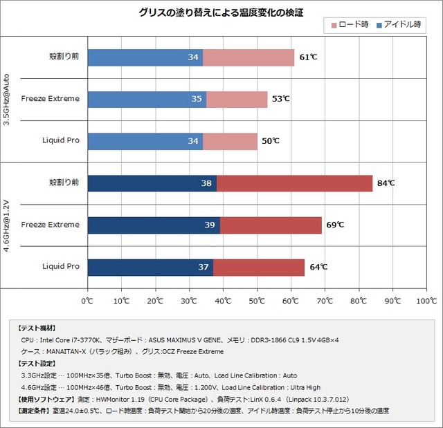

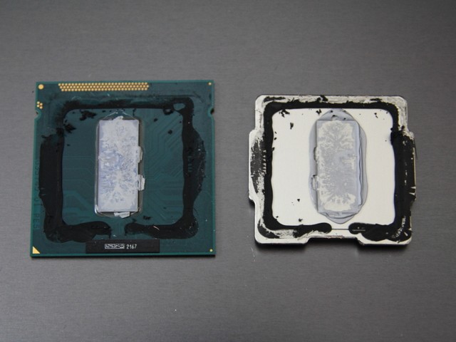

Po premierze procesorów Intel Ivy Bridge świat obiegła informacja, jakoby nowe układy pomimo zastosowania niższego procesu technologicznego, podkręcały się gorzej od swoich poprzedników oraz osiągały niepokojąco wysokie temperatury. Wszyscy zaczęli się zastanawiać, co może być tego przyczyną, natomiast sam Intel bronił Ivy Bridge twierdząc, że tak miało być i wszystko jest zgodne z pierwotnymi założeniami. Sęk w tym, iż Intel zrezygnował z lutowania „czapki” procesora z jego rdzeniem, zastępując połączenie zwykłą pastą termo-przewodzącą. Czy właśnie odejście od lutowania jest bezpośrednią przyczyną wysokich temperatur oraz osiągania niższych taktowań przy podkręceniu? Pewien użytkownik Japońskiego portalu Pc Watch postanowił wyjaśnić sprawę na własną rękę, używając do tego i7-3770K
Ryzykując uszkodzeniem procesora zdjął z jego górnej części (IHS), który połączony był z układem procesora za pomocą wspomnianej pasty. Czym zaowocował taki zabieg? Otóż po wyczyszczeniu procesora z resztek pasty zastosowanej przez Intela oraz ponownym zamontowaniu IHS, ale z użyciem innych zdecydowanie lepszych past w celu wyeliminowania powietrza zalegającego w mikro szczelinkach, otrzymane wyniki były znacznie lepsze. Procesor nie dość, że osiągał sporo niższe temperatury, to po podniesieniu napięcia nadal był stabilny, co pozwoliło osiągnąć wyższe taktowania niż dotychczas. Temperatury przy zegarze 3.5 GHz były niższe o 18 %, natomiast po podniesieniu napięcia do wartości 1.2v oraz zmianie częstotliwości do 4 GHz spadły o 23 % w porównaniu do niemodyfikowanego procesora. Wniosek jest jeden. Decyzja Intela o zrezygnowaniu z lutowania i zastąpienia go pastą ma bardzo istotny wpływ na osiągane temperatury oraz możliwości podkręcania.
