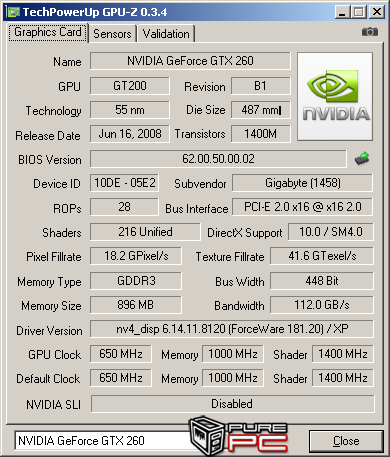

Zegary karty zostały dość wyraźnie zwiększone na rdzeniu oraz shaderach. Pamięci pozostały bez zmian z taktowaniem 999MHz.

Znane nam już program Gamers HUD umożliwia sprawdzenie temperaturę rdzenia karty oraz jego obciążenie, a także możliwość podkręcenia karty. Niestety, ale w tej karcie nie zastosowano możliwości zmiany napięć zasilających rdzeń czy pamięci.
