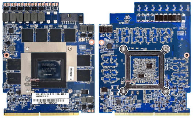

Zdecydowałem się na stworzenie małego poradnika dla osób niezorientowanych w temacie, by wiedzieć jakie faktycznie są różnice pomiędzy "pełnymi" mobilnymi kartami, a wariantami Max-Q Design. Układy graficzne z drugiego segmentu to najprościej mówiąc wybrane, selekcjonowane układy GPU, które mogą pracować bez problemu na niższym napięciu, przy obniżonym taktowaniu rdzenia. W ten sposób zmniejsza się zapotrzebowanie na energię, a cała platforma pobiera znacznie mniej prądu z gniazdka. Tak wybrane chipy wędrują do znacznie smuklejszych konstrukcji, których ideą miało być połączenie mobilności z wysoką wydajnością. Kluczowe jest tutaj to, że warianty Max-Q nigdy nie były, nie są i pewnie nie będą przyrównywane wydajnością do mobilnych oraz desktopowych odpowiedników. Zmniejszone zapotrzebowanie na energię i zredukowane taktowanie rdzenia zawsze przynosi ten sam rezultat - niższa wydajność. Można więc sobie pomyśleć, dlaczego te karty nie są określone jako np. GeForce RTX 2070M, RTX 2080M czy GTX 1080M. Tutaj trzeba jako przykład przywołać wszystkie poprzednie (przed Pascalami) generacje mobilnych kart graficznych. Ich oznaczenie z końcówką M dawało sygnał, że mamy do czynienia z układem o obniżonej wydajności. Nie tylko z powodu niższego taktowania, ale przede wszystkim wykorzystania pociętych chipów ze zmniejszoną ilością rdzeni CUDA, jednostek teksturujących czy renderujących. Przykładowo GeForce GTX 980 oraz GeForce GTX 980M to zupełnie dwa różne układy, których różnice sięgają daleko poza tylko obniżone taktowanie oraz zmniejszone TDP.
