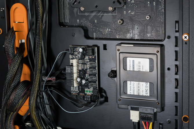

Każda obudowa, niezależnie od segmentu cenowego, powinna posiadać wycięcia w tacce płyty głównej. Najlepiej by umiejscowione były w okolicach przewodu PEG i przewodu 24-pin dla płyty głównej, wejść SATA w płycie głównej oraz na wysokości pierwszego złącza PCI Express (zasilanie karty graficznej). Nie można też zapominać o otworach dla przewodów od portów USB 2.0 i USB 3.1 z panelu przedniego. Tutaj jednak lepiej i wygodniej jest, gdy otwory umiejscowione są w samej piwnicy. Odpowiednie ich ułożenie pozwoli na dobrą aranżację okablowania, co wpływa na cyrkulację powietrza, a więc i maksymalne temperatury.
Skoro o otworach na okablowanie mowa, to w przypadku obudów z oknem moim zdaniem koniecznie muszą być wyposażone w gumowe przelotki. Dzięki temu złożony zestaw komputerowy wygląda zdecydowanie atrakcyjniej, a nas nie straszną niewykorzystane wiązki przewodów. Dodatkowo kurz ma zdecydowanie gorszy dostęp do sekcji za płytą główną. Szkoda tylko, że w wielu przypadkach te gumowe elementy nie są podklejone, a tylko wciśnięte w otwory. W efekcie przy przeciskaniu większych/kilku wtyczek lubią wypadać.
Wracając do aranżacji okablowania, warto zawczasu sprawdzić ilość miejsca za tacką płyty głównej. Renomowani producenci często wspominają o tym w specyfikacji produktu. Chińskie konstrukcje już niekoniecznie, a to dlatego że oferują tutaj 10-16 milimetrów co mocno utrudnia zmieszczenie nieużywanych przewodów w zasilaczach niemodularnych. Zwłaszcza, gdy montowane są tam jeszcze nośniki danych. W efekcie zamknięcie panelu bocznego jest utrudnione lub niemożliwe, albo wybrzusza się on w nienaturalny sposób. Za niezbędne minimum uznałbym 15-20 milimetrów, zaś 18-25 milimetrów i więcej będzie idealne.
Przydatnym dodatkiem są przetłoczenia na opaski zaciskowe do spinania wiązek przewodów. To pozwala utrzymać je w miejscu. Niektórzy producenci montują opaski rzepowe, co jest jeszcze wygodniejszym, wielorazowym rozwiązaniem. Dedykowane metalowe rynienki zakrywające przewody wyglądają co prawda ładnie, ale są niepraktyczne – czasami trudno zmieścić tam wszystkie przewody. Zwłaszcza gdy projekt tworzony był pod taśmowe, a my mamy klasyczne lub na odwrót oraz w przypadku gdy jakaś wtyczka znajduje się na środku wiązki.
