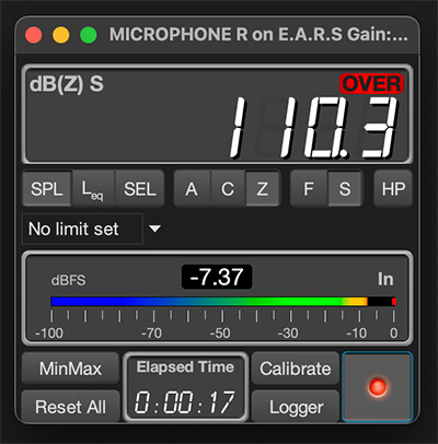

Pod względem głośności słuchawki Beyerdynamic Verio 200 raczej nie zawiodą oczekiwań. W testach syntetycznych docierały do 120 dB, a podczas realnego słuchania muzyki online lub z plików osiągały odrobinę ponad 110 dB. Słowem: są głośne. Byłoby to znacznie mniej istotne w przypadku słuchawek dokanałowych, które odcinają od zewnętrznych hałasów (zwłaszcza jeśli mają jeszcze ANC), ale Verio 200 są słuchawkami otwartymi, które w ogóle nie “wchodzą” do uszu, lecz co najwyżej są przyłożone do zewnętrznych części uszu. Dlatego w tym przypadku wysoka głośność ma spore znaczenie, bo musi ona niejako rywalizować z zewnętrznym hałasem, a jak wiadomo gdy się idzie na chodniku przy ruchliwej drodze z samochodami i tramwajami, to potrafi być bardzo głośno. Nie ma problemu z wyraźnym słyszeniem muzyki w miejskich warunkach, co oczywiście nie oznacza, że komfort słuchania jest równie wysoki, jak w przypadku słuchawek dokanałowych lub wokółusznych. Zasięg sygnału jest dobry. Testowałem go na dystansie 15 metrów zarówno w warunkach domowych (przez 2-3 ściany), jak i na otwartej przestrzeni i w żadnym przypadku dźwięk nie przerywał, nie ściszał się, nie zanikał i nie deformował. Do samo podczas biegania. Innymi słowy: słuchawki grają głośno i cechują się mocnym oraz stabilnym sygnałem.
