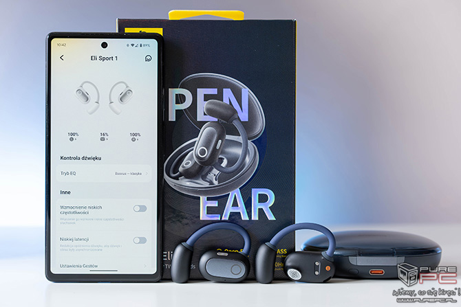

Przechodząc do charakterystyki brzmienia, należy na początku zaznaczyć jedną, bardzo ważną rzecz. Otóż w aplikacji Baseus znajdziesz 12 fabrycznych ustawień korektora dźwięku (EQ) oraz możesz ustawić korektor ręcznie, ale to ostatnie stanowczo odradzam robić. Producent, aby zagwarantować odpowiednie brzmienie słuchawek, które siłą rzeczy grają przed uszami, a nie w nich, wspiął się na wyżyny kreatywności, aby dźwięk był atrakcyjny. W swoich dwunastu ustawieniach zastosował “magiczne” sztuczki, które po prostu działają, natomiast absolutnie nie da się równie dobrych efektów uzyskać za pomocą ręcznych ustawień EQ. Ujmując rzecz krótko: niezależnie od tego, jaki EQ z dwunastu predefiniowanych wybierzesz, uzyskasz bardziej lub mniej, ale jednak atrakcyjny dźwięk, natomiast na ustawieniach ręcznych brzmienie jest koszmarne. Nie, nie przesadzam: koszmarne. Szorstkie, zimne, płaskie, średniotonowe, a nawet o obniżonej szczegółowości. Dlatego szczerze polecam trzymać się wyłącznie fabrycznych ustawień EQ, które są nieporównywalnie lepsze (dosłownie o kilka klas do góry).

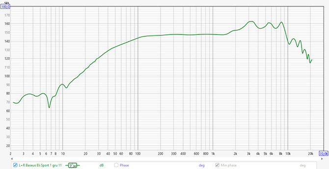

Recenzja Baseus Eli Sport 1. Słuchawki na rower i do biegania, które w ogóle nie wchodzą do uszu, a brzmią dobrze [nc1]wykres warto traktować poglądowo, bo słuchawki nie do końca pasowały do urządzenia pomiarowego (miniDSP E.A.R.S.)
Brzmienie opisuję zatem na podstawie ustawienia EQ, które jest aktywne domyślnie, czyli “Baseus - klasyka”. Cechą dźwięku zasługującą na największe wyróżnienie jest przestrzeń. Osoby mające doświadczenie z wieloma różnymi konstrukcjami zapewne wiedzą, że różnica między słuchawkami zamkniętymi, półotwartymi i otwartymi potrafi być kolosalna i tak też jest w tym przypadku. Przestrzeń, jaką buduje model Baseus Eli Sport 1 jest o kilka poziomów większa, niż w jakichkolwiek słuchawkach dokanałowych, z jakimi miałem do czynienia (a używałem ich wiele przez ponad 14 lat pracy w branży). Brzmienie jest napowietrzone i zaskakująco gładkie. Nie ma problemu z dźwiękami chropowatymi, zbyt ostrymi, kłującymi itp. W praktyce słuchając muzyki na tych słuchawkach, wrażenie jest takie, jakby odtwarzać ją z całkiem niezłych kolumn, w dużym pokoju z subtelnym pogłosem, czasami nawet wręcz w dużej hali. Przestrzeń jest zaskakująco obszerna. Jedynie wokal słychać bliżej uszu. Oczywiście wiele zależy też od konkretnego utworu. Scena jest zarówno szeroka, jak i głęboka.
