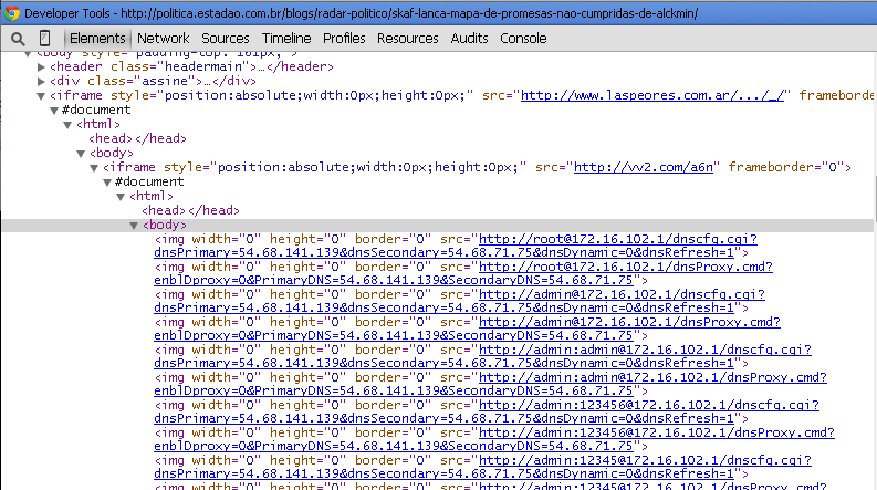

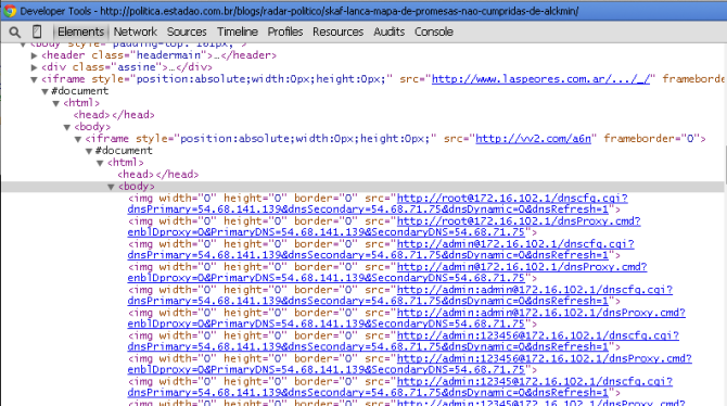

W jaki sposób strona internetowa mogła atakować urządzenie zlokalizowane w domu?
Cyberprzestępcy postanowili zainfekować jedną brazylijską stronę internetową, która wykonywała atak na... router. Polegało to na tym, że w kodzie strony pojawiła się specjalna ramka, która kierowała na serwer przechowujący złośliwy kod JavaScript. Jego zadaniem było odgadnięcie lokalnego adresu IP routera (co nie jest zadaniem trudnym), a następnie próba odgadnięcia hasła do zaplecza administracyjnego. Kiedy próba zalogowania zakończyła się sukcesem, skrypt podmieniał w routerze adresy serwerów DNS. Jeżeli osoba odwiedzająca zakażoną witrynę wykorzystywała przeglądarkę Internet Explorer, która nie obsługuje złośliwego skryptu ładowane były 72 ramki, jakie od razu próbowały zlokalizować nasz router w sieci lokalnej i dostać się do zaplecza. Jak widzimy, przeglądarka w tym ataku była tylko pośrednikiem.
