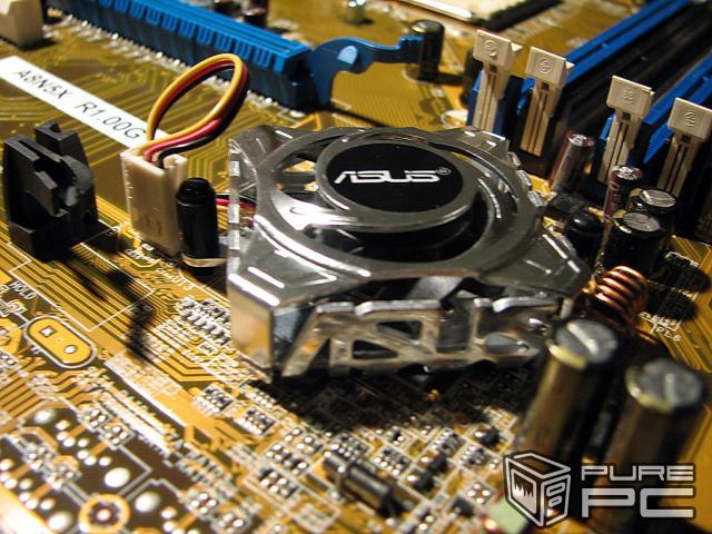

Oto jak prezentuje się firmowe chłodzenie mostka północnego na modyfikowanym Asusie:
Wiatraczek o średnicy 40mm, zamontowany na maleńkim radiatorze (w zasadzie aluminiowej płytce). Do płyty głównej przymocowany jest za pomocą dwóch czarnych, plastikowych kołków. Demontaż musimy zacząć od wyjęcia tych kołków z otworów montażowych w płycie. W tym celu odwracamy płytę na drugą stronę i odnajdujemy końcówki kołków. Aby je wyjąć, trzeba ścisnąć ich główki i przepchnąć je przez otwory w płycie. Aby łatwiej nam było chwycić za kołek, możemy nacisnąć jego przeciwny koniec (ten po stronie wentylatora). Zdejmując wentylator warto przytrzymywać go palcem na środku - zabezpieczy to chipset w przypadku nagłego wyskoczenia jednego kołka i przechylenia się chłodzenia. Taka sytuacja mogłaby doprowadzić nawet do mechanicznego uszkodzenia chipsetu (np. ukruszenia rdzenia). Wyjęcie kołków to nie koniec demontażu - Asus dodatkowo zdecydował się na przyklejenie radiatora do chipsetu. Nie jest to na szczęście mocny klej i bez problemu można rozdzielić złączone powierzchnie bez skomplikowanych zabiegów. Nie polecam odrywania na siłę - można oderwać za dużo ;) Jest dużo bezpieczniejsza metoda, wymagająca płaskiej i dość wąskiej płytki (ja użyłem przeciętej wzdłuż na pół karty telefonicznej) - wsuwamy tą pytkę pod radiator i delikatnie, acz zdecydowanie, wpychamy pod spód, podważając w ten sposób radiator i oddzielając go od chipsetu. Robimy tak, wsuwając płytkę z różnych stron, aż radiator odejdzie od chipsetu. Po jego demontażu naszym oczom ukaże się mniej więcej taki widok:

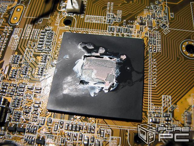

Biała substancja to pasta termoprzewodząca, różowa, gumowata masa to wspomniany klej. Na środku widzimy rdzeń chipsetu, reszta układu przykryta jest czarną, ochronną gumą. Nie ma potrzeby jej odrywać - w chłodzeniu nie przeszkadza, a zabezpiecza płytkę przed uszkodzeniami. Warto tylko sprawdzić, czy jest dobrze naklejona - zdarza się, że jest przymocowana krzywo i zachodzi na rdzeń, utrudniając jego prawidłowy styk z podstawa radiatora. gdyby taka sytuacja miała miejsce, gumę musimy ostrożnie przyciąć, uważając przy tym, by nie porysować chipsetu.
