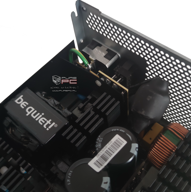

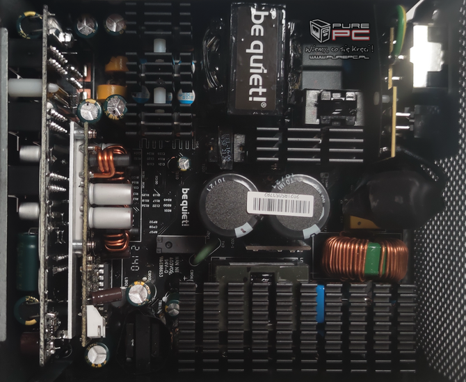

Be quiet! Pure Power 11 FM 1000 W - Wnętrze
Zasilacz be quiet! Pure Power 11 FM 1000 W bazuje na nowej platformie HEC, podczas gdy słabsze modele (550-750 W) wykorzystują platformę CWT, natomiast pozostałe serie platformę FSP. Projekt i wykonanie odbywało się oczywiście pod nadzorem be quiet!, zatem nie mamy do czynienia ze zwykłym OEM-em. Strona pierwotna wygląda estetycznie - podzespoły znajdują się w sporych odstępach, a dodatkowo zastosowano radiatory solidnych rozmiarów. Przepływ powietrza powinien być nienaganny. Dwa główne kondensatory to produkt Teapo (400 V / 390 uF / 2000 godzin), które są solidną klasą średnią, aczkolwiek miło byłoby zobaczyć Chemi-Con lub Rubycon. Przynajmniej temperatura pracy wynosi 105 stopni Celsjusza, ponieważ słabszym modelom zarzucano korzystanie z wersji gwarantującej pracę do 85 stopni Celsjusza. Kontroler APFC to Champion CM6500UNX i CM03AX doprawiony tranzystorami MOSFET Infineon IPAW60R180P7S oraz CREE C6D08065AA, natomiast za LLC odpowiada Champion CM6901T6X.
Linię +12V (SR + DC-DC + LLC) wyposażono w tranzystory MSOFET Hunteck HGN016N04BL (40V / 110 A / 100oC), natomiast kontroler nadzorujący to model Weltrend WT7527RT (odpowiada za podstawowe zabezpieczenia). Etap filtrowania zaczyna się na wtyku zasilania, gdzie widać ferrytowy filtr EMI na przewodach AC, kontynuowany na laminacie za pomocą między innymi kondensatorów elektrolitycznych (głównie) Teapo. Wszystkie pracują w temperaturze do 105 stopni Clesjusza. Filtracja przejściowa obejmuje cztery kondensator Y, trzy kondensatory X, dwa dławik CM, pojedynczy MOV oraz MPS HF81. Be quiet! Pure Power 11 FM 1000 W posiada również dwa prostowniki mostkowe MCC GBU15KL (800 V / 15 A / 100oC). Po stronie 5VSB jest jeszcze prostownik PS1060L SBR (42 V / 10 A) oraz kontroler PWM EM8569D. Komponenty zastosowane w zasilaczu be quiet! Pure Power 11 FM 1000 W, jak również sam projekt laminatu, jakość lutowania oraz chłodzenie, nie wzbudzają większych zastrzeżeń.
