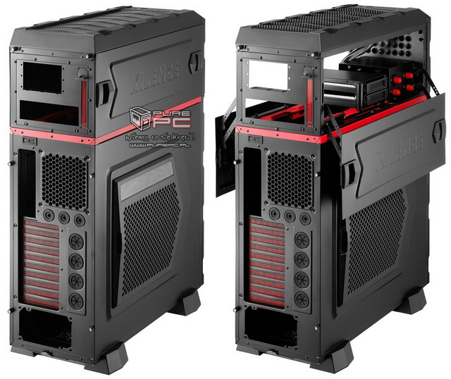

Testowaliśmy na łamach PurePC już najróżniejsze obudowy komputerowe - małe i duże, ładne i brzydkie, plastikowe i aluminiowe, ale czegoś takiego jeszcze nie przerabialiśmy. Xilence Interceptor Pro to konstrukcja pod wieloma względami inna niż wszystkie dotychczas opisywane, chociaż bazuje na zupełnie zwyczajnym modelu Xilence Interceptor, zaś słówko Pro w nazwie zawdzięcza megalomanii inżynierów. Same gabaryty skrzynki wywierają bowiem imponujące wrażenie, skoro nawet dostojne full towery klasy Coole Master Cosmos II czy NZXT Switch 810, wyglądają przy Xilence Interceptor Pro po prostu skromnie. Jednak tutaj duże rozmiary mają swoje uzasadnienie i wbrew pozorom nie chodzi o zwiększenie możliwości systemu chłodzenia, który zresztą oferuje więcej niż potrzeba. Xilence Interceptor Pro to praktycznie dwie obudowy zintegrowane w jednej - jakkolwiek dziwny nie wydawałby się to pomysł, ktoś podjął takie wyzwanie. Xilence Interceptor Pro może w sobie pomieść podzespoły wydajnego PC oraz miniaturowy zestaw do serfowania po internecie - tylko czy takie rozwiązanie znajdzie swoich amatorów?

Zazwyczaj jeśli zamierzamy złożyć dwa stanowiska komputerowe, kupujemy komplety odpowiednich podzespołów i oddzielne obudowy. Maszynę dla gracza zamykamy w dobrze wentylowanej oraz funkcjonalnej skrzynce Medium ATX lub Full Tower, natomiast sprzęt do buszowania w sieci oraz oglądania filmów, umieszczamy w niewielkiej i zgrabnej Micro ATX bądź Mini ITX. Wszystko wydaje się jasne, logiczne i przejrzyste, dopóki nie wychodzimy poza szereg, sztywną trzymając oklepanych schematów. Natomiast kiedy najdzie nas ochota, żeby obydwa stanowiska zintegrować w jednej obudowie, pojawia się poważny problem - takich konstrukcji praktycznie nikt nie produkuje... I tutaj z pomocą przychodzi kolosalny Xilence Interceptor Pro HTPX.
Xilence Interceptor Pro najprościej scharakteryzować jako Xilence Interceptor z dostawioną specjalną nadbudówką, którą podobno można również dokupić osobno do bazowego modelu. Obudowa została tak pomyślana, aby spokojnie pomieścić dwa absolutnie niezależne komputery wraz z osobnymi zasilaczami. W zasadzie dałoby radę tutaj upchnąć przeciętnych rozmiarów człowieka np.: niesfornego małolata, więc Xilence Interceptor Pro w ograniczonym zakresie mogłoby robić za izolatkę ;] Dobra, wróćmy do tematu - dolna strefa dedykowana jest „normalnemu” pełnowymiarowemu pecetowi, natomiast górę zarezerwowano dla energooszczędnej miniaturowej jednostki.

Całość mierzy 230 x 605 x 780 mm, zatem pod pierwszym lepszym biurkiem tego kolosa raczej nie upchniemy - Xilence Interceptor Pro potrzebuje sporo przestrzeni. Waga także nie należy do najmniejszych i wynosi około 20 kilogramów. Obudowa oferuje duże możliwości konfiguracji systemu chłodzenia i doboru komponentów m.in.: bardzo długich kart graficznych w konfiguracjach SLI/CrossFire. Na górnym panelu oprócz kompletu wyjść/wejść znajdziemy też dwa przyciski Power/Reset, co podkreśla przeznaczenie skrzynki. Słowem - Xilence Interceptor Pro to dwa w jednym.
