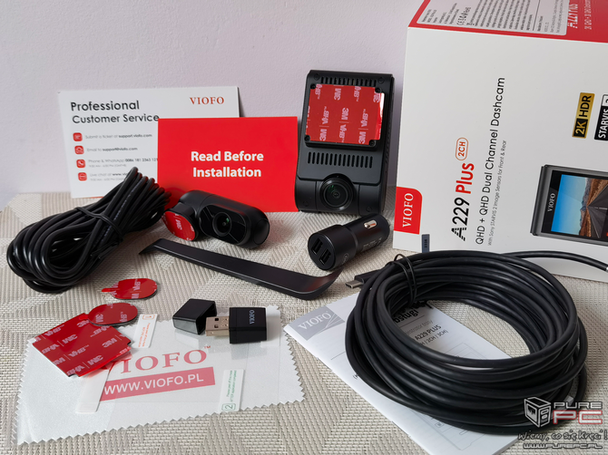

Zawartość pudełka z pewnością spodoba się wszystkim, którzy chcieliby otrzymać coś więcej niż tylko zamówiony produkt z niezbędną dokumentacją. Po otwarciu opakowania od razu ujrzymy model VIOFO A229 Plus zawinięty w matową folię. W niższej części pudełka umieszczono natomiast kilka dodatkowych gadżetów i akcesoriów z dodatkową kamerką tylną włącznie. Zwróćcie tylko uwagę na poniższe zdjęcie - jest tego masa! Mamy elegancką instrukcję w języku polskim, ładowarkę samochodową z dwoma złączami USB (2x 5V / 2,4A), dwa odpowiednio długie przewody zasilające, zestaw zapasowych taśm dwustronnych, dwie naklejki statyczne, ściereczkę z logo VIOFO, "łyżkę" pomocną w montażu kabli w samochodzie, a także - z tym spotkałem się po raz pierwszy - niewielki adapter USB dla kart microSD.

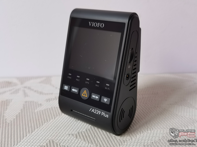

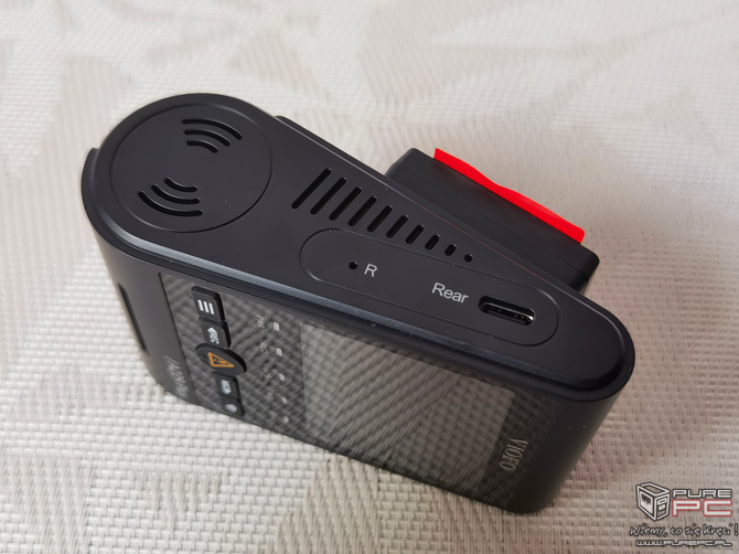

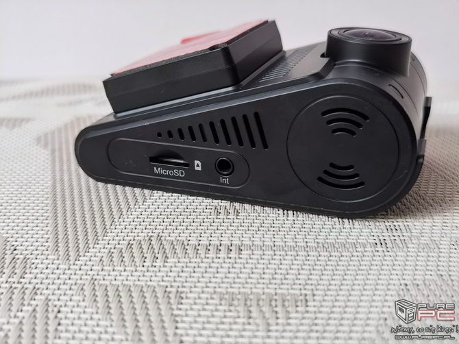

Jak wspomniałem już na poprzedniej stronie, model A229 Plus prezentuje się bardzo podobnie do innych wideorejestratorów tego producenta. Mamy zatem do czynienia z charakterystyczną dla VIOFO bryłą z niewielkim, aczkolwiek w pełni wystarczającym 2,4-calowym ekranikiem LCD. Pod nim znalazło się pięć fizycznych przycisków funkcyjnych oraz diody LED. Po prawej stronie umieszczono slot na kartę microSD oraz port wpięcia dla kamery wewnętrznej (dostępna w zestawie 3CH). Po lewej natomiast ulokowano port zasilania USB-C oraz przycisk reset. Przejdźmy jeszcze do przedniej części kamery, gdzie widzimy obiektyw (można regulować jego nachylenie w górę i w dół) oraz prosty uchwyt montażowy z taśmą dwustronną. Całość wykonana jest z dobrej jakości tworzywa sztucznego. Producent zadbał o solidne spasowanie - nic nie skrzypi po wzięciu do dłoni.

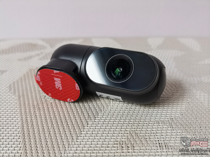

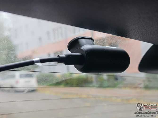

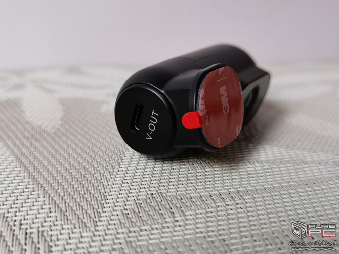

Weźmy teraz pod lupę dołączoną do zestawu kamerkę na tylną szybę. Choć trudno w tu uwierzyć, w tym maleństwie kryje się sensor Sony STARVIS 2 IMX675, podczas gdy wiele nawet flagowych kamer innych producentów posiada starsze i mniej zaawansowane przetworniki. Konstrukcja całego modułu jest niezwykle prosta i nie ma się tu specjalnie nad czym rozwodzić, aczkolwiek warto docenić dwie rzeczy. Po pierwsze, nachylenie można dowolnie regulować w górę lub w dół, a nawet obrócić o 360°. Dzięki temu nietrudno o szybki montaż wedle wizji użytkownika. Po drugie, kamerka otrzymała złącze zasilania USB-C, do którego można wpiąć przewód dopiero po wybraniu jej położenia. Warto to docenić, bowiem na rynku dostępne są wideorejestratory na tył z całkowicie zintegrowanym przewodem, co nieco utrudnia umocowanie urządzenia wedle własnych preferencji.
VIOFO A229 Plus 2CH to niezwykle przemyślany w konstrukcji zestaw, dlatego montaż wszystkich elementów to błahostka. Dzięki odpinanym kablom można bez stresu ulokować każdą z kamer (najlepiej przy użyciu załączonych naklejek statycznych), a dopiero na samym końcu powpinać i poprowadzić przewody. Z uwagi na fakt, że oba wideorejestratory nie posiadają opcji regulacji nachylenia obiektywu w poziomie, warto umieścić je blisko środkowej części szyby. Wstępna konfiguracja kamery rozpoczyna się tuż po przekręceniu kluczyka. Należy wybrać wtedy język, datę i jednostkę prędkości oraz przejść do formatowania karty pamięci.
