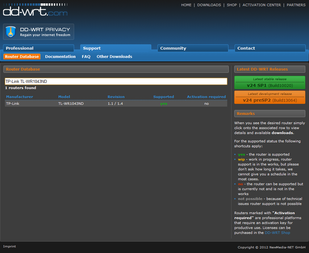

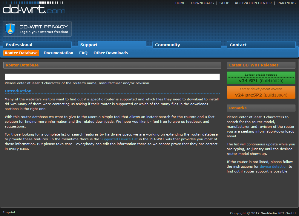

Procedura instalacji alternatywnego firmware w postaci DD-WRT dla testowanego TP-Linka TL-WR1043ND jest bardzo prosta. W niczym nie odbiega ona od standardowej aktualizacji oprogramowania sprzętowego routera. Trzeba jednak trzymać się następujących - najpierw wchodzimy na stronę https://www.dd-wrt.com/site/support/router-database
W pole tekstowe wpisujemy dokładną nazwę naszego routera.

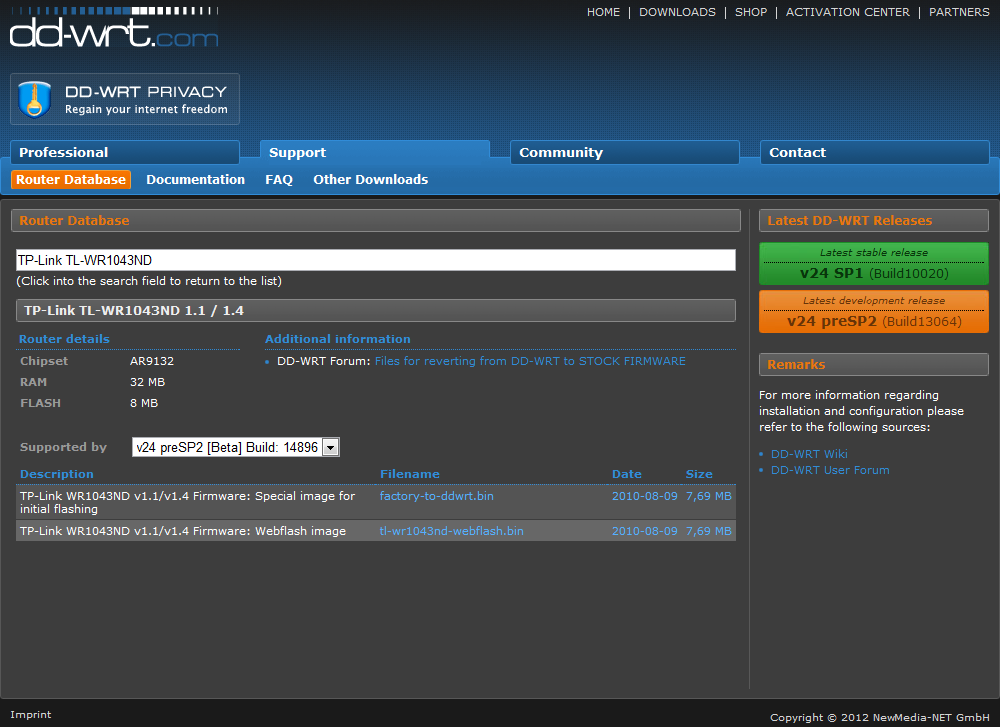

Kliknięcie w pole z wyświetloną nazwą spowoduje wyświetlenie się linków do plików do pobrania oraz odnośnika do forum, gdzie znajdziemy plik z oryginalnym firmware routera.

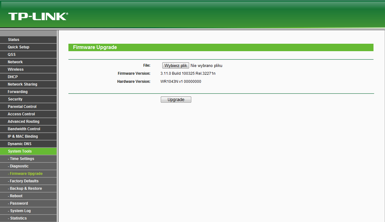

Jeśli nagrywamy oprogramowanie DD-WRT po raz pierwszy, ściągamy plik o nazwie factory-to-ddwrt.bin. W przeciwnym razie, pobieramy plik tl-wr1043nd-webflash.bin. Podłączamy router przez kabel sieciowy. Jest to bardzo ważne – nie należy bowiem wgrywać jakiegokolwiek oprogramowania routera przez sieć Wi-Fi. Za pomocą przeglądarki internetowej logujemy się do panelu konfiguracyjnego routera. Przechodzimy na zakładkę System Tools -> Firmware Upgrade.
Klikając na Wybierz plik szukamy ściągniętego uprzednio pliku i wciskamy Upgrade. Następuje proces wgrywania firmware. Jeśli upgrade zakończy się poprawnie, router zostanie zrestartowany i ukaże nam się prośba o zmianę domyślnej nazwy użytkownika i hasła do świeżo wgranego DD-WRT.
