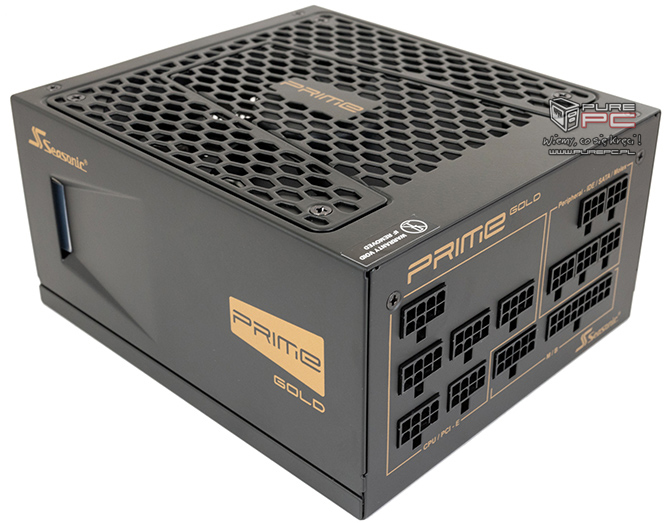

SeaSonic PRIME Gold 750 W to mniej wydajna odmiana flagowej jednostki tego producenta. Wszystkie modele serii PRIME (Gold, Platinum oraz Titanium) korzystają z tej samej platformy itego samego projektu. Różnice sprowadzają się do zmiany kluczowych elementów jak mostki prostownicze, kondensatory wysokonapięciowe czy tranzystory MOSFET w sekcjach APFC, kluczowania czy prostowania linii +12 V. Oczywiście ciągnie to za sobą pewne konsekwencje, mniej wydajne tranzystory powodują wzrost temperatury, co z kolei powoduje ustawienie innej tzw. krzywej wentylatora oraz mniejszy zakres pracy pasywnej. Wracając do samej jednostki, to wzorem całej serii PRIME jakość wykonania i dbałość o szczegóły stoi na najwyższym poziomie. Jak na zasilacz z certyfikatem 80 PLUS Gold otrzymujemy jednostkę o mocno wyśrubowanych parametrach elektrycznych. Ekstremalnie niski poziom tętnień i bardzo wysoka sprawność, która od 20% do 75% obciążenia przekracza 92% efektywności energetycznej, to istotne zalety. Podczas niskich obciążeń również jest bardzo dobrze, a pamiętajmy, że mamy do czynienia z jednostką o mocy 750 W. Niestety zakres regulacji napięć nie jest taki, jakiego bym się spodziewał. Powinno być dużo lepiej, oj będzie za to spory minus. Ponadto, zabezpieczenie OPP stosunkowo szybko zadziałało, pozwalając wyciągnąć tylko około 800 W (106%). Nie wiem, czy to kwestia sztuki czy producent tak ustawił progi zabezpieczeń. Wnętrze zostało zaprojektowane pod kątem optymalizacji przepływu powietrza, a zastosowanie wyłącznie najwyższej jakości podzespołów elektronicznych jak japońskie kondensatory, gwarantuje stabilną i bezawaryjną pracę potwierdzoną aż dwunastoletnim okresem gwarancyjnym. Wszystko to przekłada się także na bezgłośną pracę jednostki zasilającej, ale tylko do około połowy mocy. Po załączeniu się wentylatora natężenie dźwięku jest akceptowalne, ale nie jest to ten sam poziom kultury pracy, który zaprezentował PRIME Titanium. Wydaje mi się, że platforma jednostek PRIME jest kosztowna. Dlaczego tak sądzę? Otóż pomimo różnic w elektronice, wynikających z konieczności obniżenia sprawności, aby uzyskać widoczną różnicę w cenie, delikatne cięcia dotknęły także okablowanie. Moc jednostki jest taka sama jak testowanego flagowca, a otrzymujemy dwa kable SATA/Molex mniej, zaś wiązki PCI-E są tylko dwie, z czego na każdej umieszczono po dwa złącza (6+2)-pin. Jakby tego było mało wiązka główna, EPS oraz PCI-E to przewody w nylonowym oplocie, natomiast tylko wiązki SATA/Molex wykonane są w formie czarnych taśm. Kable są solidne, niestety ich elastyczność mogłaby być trochę lepsza.
Seasonic PRIME Gold 750 W zapewnia ekstremalnie niski poziom tętnień i bardzo wysoką sprawność, która od 20% do 75% obciążenia przekracza 92%. Całości dopełnia wysoka jakość wykonania oraz 12 lat gwarancji.
Jeśli dobrze poszukamy, to SeaSonic PRIME Gold 750 W można nabyć za 659 zł, jednak w większości sklepów będzie to ponad 700 zł. Muszę przyznać, że to bardzo wysoka cena. Trochę taniej zakupimy EVGA SuperNOVA G2L 750 W z certyfikatem 80 PLUS Platinum i dziesięcioletnim okresem gwarancji. Na pewno jest drogo, chociaż zarazem bardzo wydajnie i nie można pominąć także najdłuższej gwarancji na rynku. SeaSonic PRIME Gold to zatem zasilacz kierowany dla entuzjastów z głęboką kieszenią, szukających mocnego sprzętu, który zagwarantuje rewelacyjne parametry elektryczne na długie lata. Pomimo kilku wpadek jak regulacja napięć czy cięcia w okablowaniu, i tak robi bardzo dobre wrażenie, nie tylko pod względem parametrów elektrycznych, ale również w kontekście bardzo wysokiej jakości wykonania, dodatkowego wyposażenia czy wydłużenia gwarancji do 12 lat. Skutkiem tego SeaSonic PRIME 750 W Gold otrzymuje od PurePC dwa odznaczenia: Polecamy oraz Wydajność!
