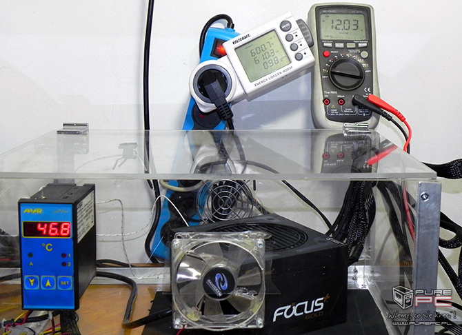

Hot box, czyli komora termiczna. Testy w temperaturze otoczenia nie do końca oddają typowe warunki pracy zasilacza, który zamknięty jest w obudowie, wewnątrz której pozostałe podzespoły jak karta graficzna czy procesor skutecznie podnoszą temperaturę. Obecnie panuje trend montowania PSU na spodzie obudowy, gdzie wentylator zasysa chłodne powietrze z zewnątrz. Tudzież warunki pracy naszej elektrowni mogą się zmienić podczas upalnych dni. Inną kwestią są jednostki półpasywne oraz pasywne, które zaleca się montować wentylatorem (lub kratką wentylacyjną) do góry. Wraz ze wzrostem temperatury diody i tranzystory mają mniejszą zdolność do oddania dużych prądów. Najprościej ujmując - większa temperatura = mniejsza moc zasilacza. Oczywiście wszystko zależy od jakości wykorzystanych elementów, dobre zasilacze renomowanych firm mimo temperatur rzędu 40-50 °C potrafią oddać deklarowaną moc znamionową. Dlatego testy w podwyższonej temperaturze otoczenia pozwolą zweryfikować deklaracje producentów, a także ocenić jakość wykorzystanych komponentów elektronicznych oraz realne możliwości testowanego modelu.
Budowa i warunki testowe
Hot box został zbudowany z płyt pleksy o grubości 5 mm, natomiast wymiary komory termicznej wynoszą 400 x 300 x 200 mm (szer. x gł. x wys.). Temperatura jest monitorowana oraz kontrolowana przez sterownik APAR AR640 i czujnik termopary typu K umieszczony nad badanym PSU. Zasilacz jest testowany w temperaturze w zakresie 40 °C do 45 °C. Tudzież modele, które wg producenta potrafią pracować z pełną wydajnością w temperaturze 50 °C, będą testowane w zakresie temperatur 45 °C do 50 °C. Po przekroczeniu zadanej temperatury, w celu wychłodzenia, włącza się wentylator 80 mm. W zasadzie pracujący zasilacz sam podnosi temperaturę w komorze, a wentylator nie pozwala na przekroczenie 50 °C. Czas trwania testu to 30 min. Z uwagi na możliwość wystąpienia pożaru, do tego testu dopuszczane są jedynie zasilacze, które przechodzą testy w temperaturze otoczenia ze szczególną uwagą na test 100% obciążenia. Jeżeli jakieś napięcie bądź wartość tętnień przekroczy normę ATX, ze względów bezpieczeństwa PSU nie będzie testowany w hot boxie.
Z uwagi na możliwość wystąpienia pożaru, do testu dopuszczane są zasilacze, które przechodzą testy w temperaturze otoczenia test 100% obciążenia. Jeżeli jakieś napięcie bądź wartość tętnień przekroczy normę ATX, ze względów bezpieczeństwa PSU nie będzie testowany w hot boxie.

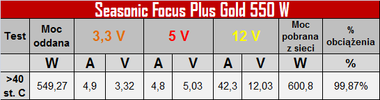

Seasonic deklaruje pełną moc przy 50 °C, więc choćby dlatego warto sprawdzić tę obietnicę. Wysoka temperatura w bardzo marginalnym stopniu wpłynęła na ogólną wydajność, która spadła o zaledwie 0,4%. Zasilacz wytrzymał pełny czas testu, czyli 30 min w temperaturze w zakresie 45 °C do 48 °C. Mimo braku dodatkowego odprowadzenia ciepła z tranzystorów prostowania linii +12 V, podniesienie temperatury otoczenia nie spowodowało niewydolności PSU i została oddana pełna moc. Przegrzewanie się jednostki objawiłoby się drastycznymi spadkami napięcia linii +12 V, a Seasonic Focus Plus Gold 550 W ma taką samą wartość jak przy temperaturze pokojowej.
