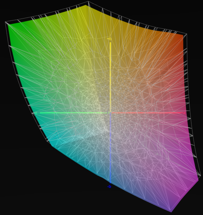

Testy telewizora Panasonic TX-65LZ2000 zostały podzielone na kilka głównych części. Pierwsza to sprawdzenie odwzorowania przestrzeni barw sRGB, Adobe RGB oraz kinowego DCI-P3, kontrastu statycznego, średniego błędu deltaE oraz luminancji czerni. W zależności od typu matrycy, w trakcie testów wartości bazowe udało się nieco skorygować, co pozytywnie wpłynęło na gammę oraz większą wierność reprodukowanych barw. Druga część testów skupiła się na luminancji w poszczególnych trybach pracy, sprawdzeniu temperatury bieli wyrażanej w Kelvinach, sprawdzeniu przebiegu jasności co 10%, począwszy do 100% aż do minimalnego poziomu, czyli 0%. Sprawdziłem tutaj również równomierność podświetlenia zastosowanej matrycy. Trzecia i ostatnia część testów skupi się z kolei na kątach widzenia, opóźnieniu (input lag), smużeniu oraz poborze mocy w trybie czuwania, standardowym oraz przy maksymalnej jasności. Wszystkie testy zostały wykonane z użyciem kolorymetru X-Rite i1 Display Pro wraz ze stosownym oprogramowaniem.

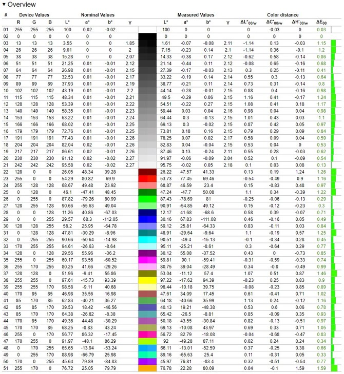

Panasonic TX-65LZ2000: Pokrycie barw sRGB (Tryb Filmmaker): 100% przestrzeni sRGB przy całkowitej objętości wynoszącej 139,2%

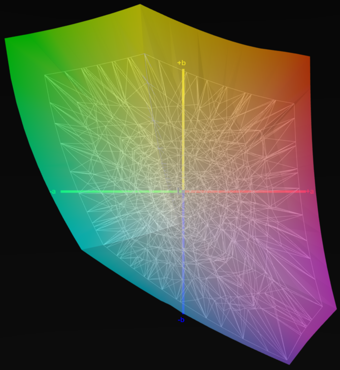

Panasonic TX-65LZ2000: Pokrycie barw DCI-P3 (Tryb Filmmaker): 96,1% przestrzeni DCI-P3 przy całkowitej objętości wynoszącej 98,6%

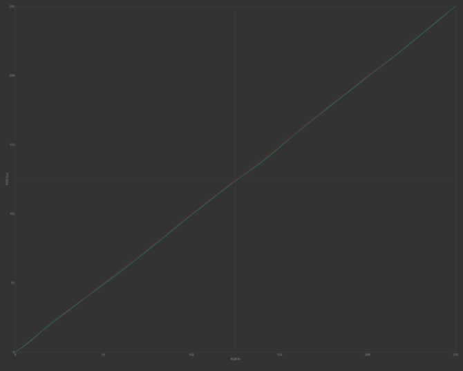

Panasonic TX-65LZ2000: Krzywe korekcyjne matrycy w trybie Filmmaker:

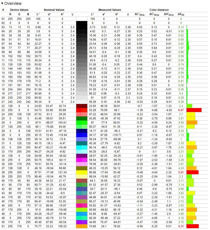

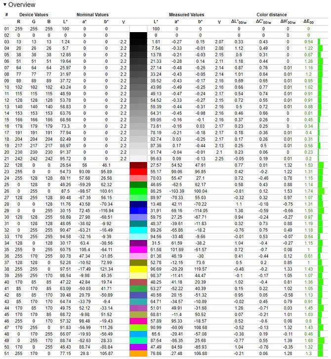

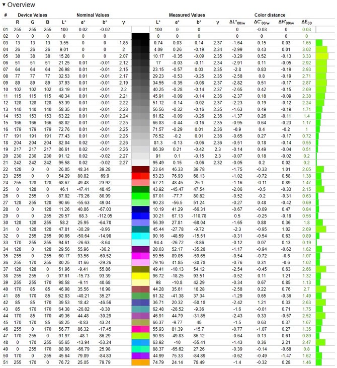

Niektóre tryby obrazu są tak ustawione domyślnie, że oferują niespełna 100% pokrycia przestrzeni barw sRGB, jednak w większości przypadków możemy liczyć na pełne pokrycie gamutu sRGB oraz niemal pełne (ponad 96%) pokrycie szerokiej palety barw DCI-P3. W przypadku Rec.2020 mowa o niespełna 80% i pod tym względem WOLED przegrywa obecnie z technologią QD-OLED, oferowaną przez firmę Samsung Display. W trybie Filmmaker możemy liczyć na bardzo dobre wyniki już w stanie surowym, bez jakichkolwiek zmian w ustawieniach obrazu. Błędy deltaE dla barw w przestrzeni sRGB oraz DCI-P3 wynoszą odpowiednio 1,56 oraz 2,14 pkt, z kolei przy drobnych zmianach w kolorymetrze oraz dostosowaniu obrazu do gammy 2.2, możemy liczyć na dużo niższe błędy rzędu 0,83 pkt dla przestrzeni barw sRGB oraz 0,96 pkt dla przestrzeni barw DCI-P3.
![Test Panasonic TX-65LZ2000 - Flagowy telewizor dla graczy i kinomaniaków z ekranem OLED 4K o doskonałej jakości [nc1]](/image/artykul/2022/12/23_test_panasonic_tx_65lz2000_flagowy_telewizor_dla_graczy_i_kinomaniakow_z_ekranem_oled_4k_o_doskonalej_jakosci_42.jpg)
Tryb Filmmaker przed kalibracją (Panasonic TX-65LZ2000)
![Test Panasonic TX-65LZ2000 - Flagowy telewizor dla graczy i kinomaniaków z ekranem OLED 4K o doskonałej jakości [nc1]](/image/artykul/2022/12/23_test_panasonic_tx_65lz2000_flagowy_telewizor_dla_graczy_i_kinomaniakow_z_ekranem_oled_4k_o_doskonalej_jakosci_44.jpg)
Tryb Filmmaker po kalibracji (Panasonic TX-65LZ2000)
W przypadku pozostałych trybów i odwzorowania przestrzeni barw sRGB, Adobe RGB oraz DCI-P3 zachęcam do przejrzenia poniższej tabeli, w której umieściłem odpowiednie informacje. Choć wszystkie tryby, które znajdziemy w telewizorze Panasonic TX-65LZ2000 odznaczają się zbliżonym poziomem pokrycia przestrzeni barw, to jednak poszczególne tryby mają często zupełnie różne ustawienia temperatury barwowej składowych barw, co czasami istotnie wpływało na jakość wyświetlanego obrazu. Znakomicie przygotowane zostały tryby Profesjonalny 1 oraz Profesjonalny 2, który można poddać dodatkowym kalibracjom i ustawić je np. do oglądania w jasnym pomieszczeniu oraz ciemnym pomieszczeniu. Bardzo dobrze wypada także tryb Fotografia profesjonalna, który został świetnie dostosowany do przestrzeni barw sRGB. Filmmaker również w trybie "na surowo" prezentuje się dobrze, ale jeszcze lepiej wypada po kalibracji (wynik wyżej). Wszystkie tryby są jednak zgodne co do dwóch rzeczy - doskonałego kontrastu oraz perfekcyjnej czerni.
