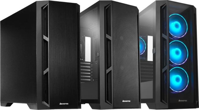

Chieftec Apex Q jest obudową fabrycznie wyciszoną, posiadającą maty bitumiczne na froncie i obydwu bokach. Poza inną konfiguracją wentylatorów, jest jednak niemal bliźniakiem dwóch starszych modeli.
Chieftec Apex Q jest trzecim modelem w rodzinie, niemniej wszystkie bazują na wspólnym szkielecie wykonanym z blachy o grubości 0,6 mm, różniąc się wykończeniem oraz kilkoma dodatkami. Widać to zresztą doskonale jeśli przyjrzymy się frontowemu panelowi - Chieftec Apex ARGB posiada szklany plus podświetlenie ARGB, Cheifetc Apex Air wykonany z metalowej siatki, natomiast Chieftec Apex Q jednolity imitujący szczotkowane aluminium. Recenzowany wariant nie posiada jednak przeszklonego prawego boku, ponieważ po obydwu stronach umieszczono wygłuszające maty bitumiczne, które znajdziemy również za frontowym panelem. Najbliższymi konkurentami Chieftec Apex Q pozostają doskonale znane be quiet! Pure Base 500 Black i Fractal Design Pop Silent Solid, oferujące nawet bardziej kompleksowe wytłumienie. Cena wspomnianych skrzynek jest zresztą identyczna i orbituje wokół 350-370 złotych.

Chieftec Apex Q mierzy 465 x 495 x 230 mm ważąc niespełna 9 kilogramów, mówimy zatem o typowej konstrukcji midi-tower, mającej jednak spory potencjał jeśli spojrzymy na ładowność. Wewnątrz zmieści się chłodnica AiO 420 mm, płyty główne eATX, karty graficzne o długości 400 mm oraz wieżowe systemy chłodzenia procesorów o wysokości 175 mm. Konkurencyjne be quiet! Pure Base 500 Black i Fractal Design Pop Silent Solid takich możliwości nie zapewniają. Fabrycznie Chieftec Apex Q dysponuje dwoma 140 mm wentylatorami (front / tył) oraz pojedynczym 120 mm, który zamontowano na piwnicy celem wtłaczania świeżego powietrza do głównej komory. Sumarycznie przewidziano miejsce dla dziewięciu zamiast jedenastu śmigieł, ponieważ z lewego skrzydła usunięto otwory wentylacyjne, zastąpione jednolitą blachą z matą bitumiczną. Zabrakło też kontrolera PWM obecnego w modelu Chieftec Apex ARGB.
