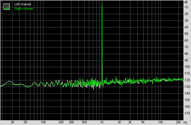

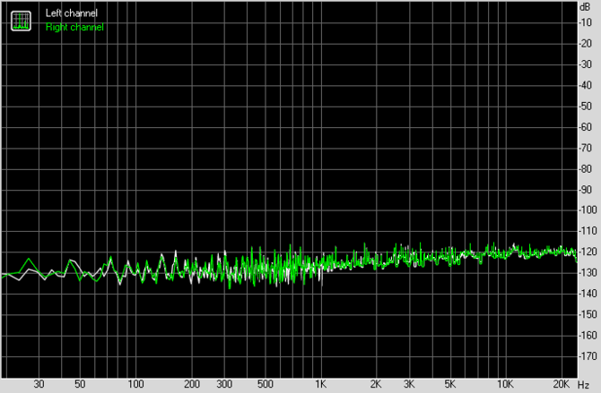

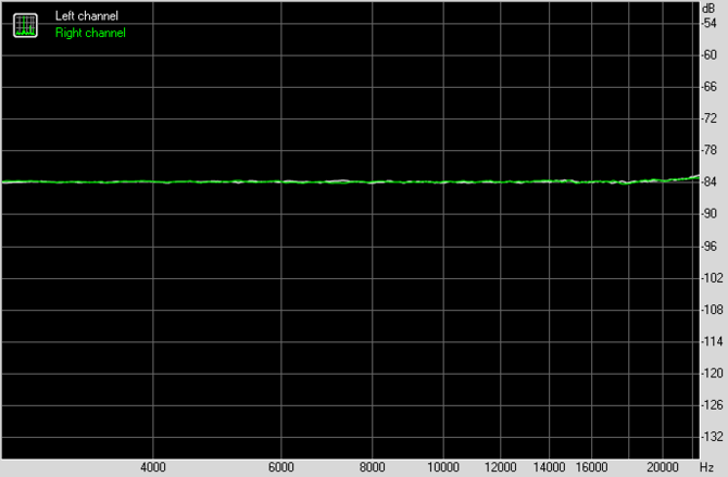

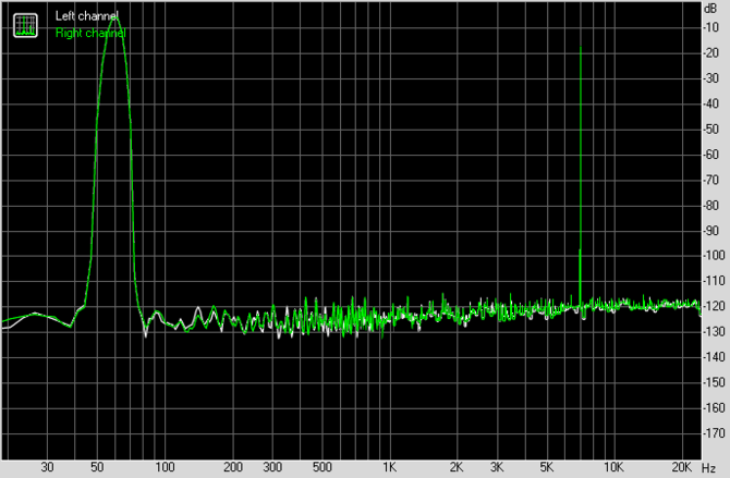

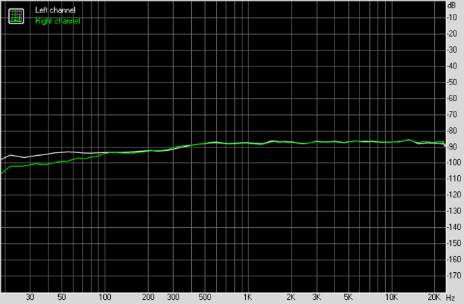

Sound Blaster AE-7: 16-bit/48 kHz (wyjście liniowe, tryb bezpośredni)
W trybie bezpośrednim producent obiecuje nam niezmodyfikowane brzmienie dźwięku odtwarzanego przez kartę. Postanowiliśmy dokonać jeszcze zestawu pomiarów, by zmierzyć ewentualne różnice. Przy ustawieniach 16-bit i 48 kHz tryb bezpośredni wypadł nieznacznie gorzej od pomiarów realizowanych w standardowym trybie odtwarzania dźwięku. Różnice dotyczą przede wszystkim wyższych zniekształceń intermodulacyjnch.

Noise level, dB (A) | -93.1 |
Very good |
Dynamic range, dB (A) | 93.1 |
Very good |
THD, % | 0.00082 |
Excellent |
THD + Noise, dB (A) | -87.1 |
Good |
IMD + Noise, % | 0.00612 |
Excellent |
Stereo crosstalk, dB | -87.6 |
Excellent |

Frequency response
Left |
Right |
From 20 Hz to 20 kHz, dB | -0.00, +0.00 |
-0.00, +0.00 |
From 40 Hz to 15 kHz, dB | -0.00, +0.00 |
-0.00, +0.00 |
Noise level
Left |
Right |
RMS power, dB | -92.1 |
-92.1 |
RMS power (A-weighted), dB | -93.1 |
-93.1 |
Peak level, dB FS | -79.4 |
-79.4 |
DC offset, % | -0.0 |
-0.0 |

Intermodulation distortion
Left |
Right |
IMD + Noise, % | 0.00614 |
0.00610 |
IMD + Noise (A-weighted), % | 0.00547 |
0.00543 |
Stereo crosstalk
Left |
Right |
Crosstalk at 100 Hz, dB | -93 |
-93 |
Crosstalk at 1000 Hz, dB | -86 |
-87 |
Crosstalk at 10000 Hz, dB | -86 |
-86 |
