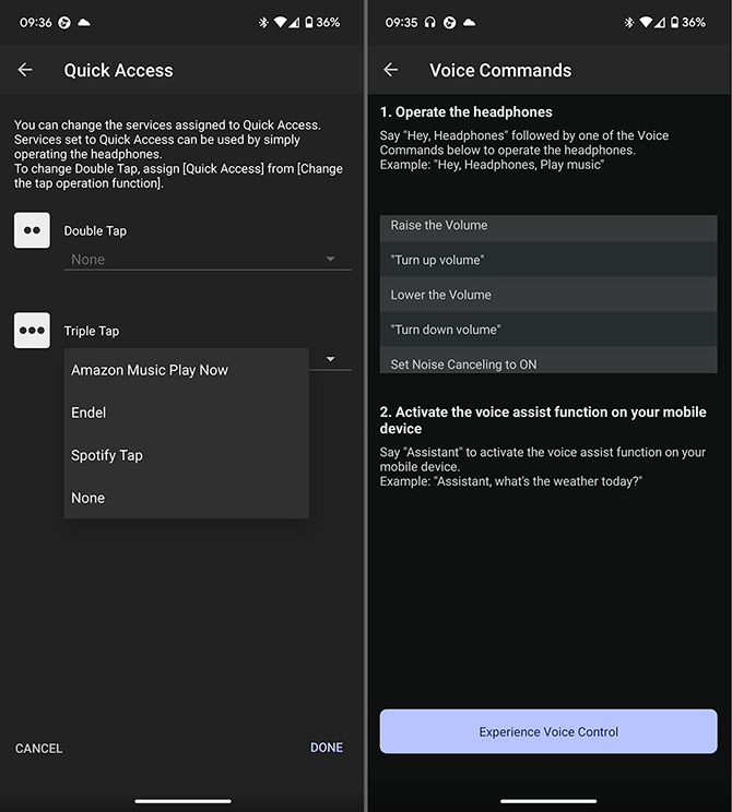

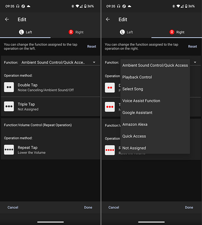

Słuchawki obsługiwane są dotykowo, za pomocą paneli umieszczonych na zewnętrznych częściach obudów. Jak już wspomniałem wcześniej, lewa rozpoznaje dotyk dobrze nawet z założoną nakładką silikonową, a prawa z “czapeczką” nie rozpoznaje dotyku prawie wcale. Bez nakładki jest lepiej, ale sądzę, że prawie nikt nie będzie używał tych słuchawek bez niej, bo łatwiej wypadają z uszu. W aplikacji jest dostępna opcja wzmocnienia czułości dotyku i rozszerzenia wykrywanej powierzchni dotykowej, ale w moim egzemplarzu nie naprawiło to problemu. Nie mam drugiego egzemplarza, by sprawdzić, czy to niepożądane zachowanie się powtarza.
Zaletą natomiast jest możliwość dopasowania funkcji dotykowych do własnych potrzeb, choć to też można zrobić w pewien specyficzny sposób. Otóż nie da się po prostu przypisać konkretnych funkcji ręcznie do konkretnej liczby dotknięć, lecz trzeba posłużyć się grupami ustawień. Jest na przykład grupa “Playback control”, która ustawia odtwarzanie / pauzowanie na podwójne dotknięcie, przełączanie utworu na następny (potrójne dotknięcie) i obniżanie lub zwiększanie głośności (wielokrotne dotknięcie lewej lub prawej słuchawki). Można też wybrać grupę “Select song” i wtedy podwójny dotyk to następny utwór, potrójny to poprzedni utwór, a wielokrotny zmienia głośność. Inna grupa z kolei powoduje, że dwa dotknięcia przełączają tryby ANC/tryb transparentny, a trzy włączają od razu odtwarzanie rekomendacji ze Spotify. Są też inne grupy, np. takie, które aktywują asystenta głosowego. Na początku korzystania z tych słuchawek jest to dość dziwne, ale można się przyzwyczaić.
