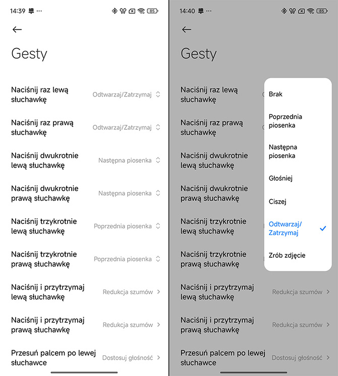

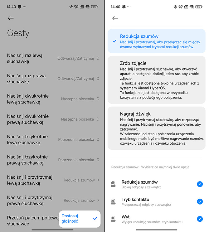

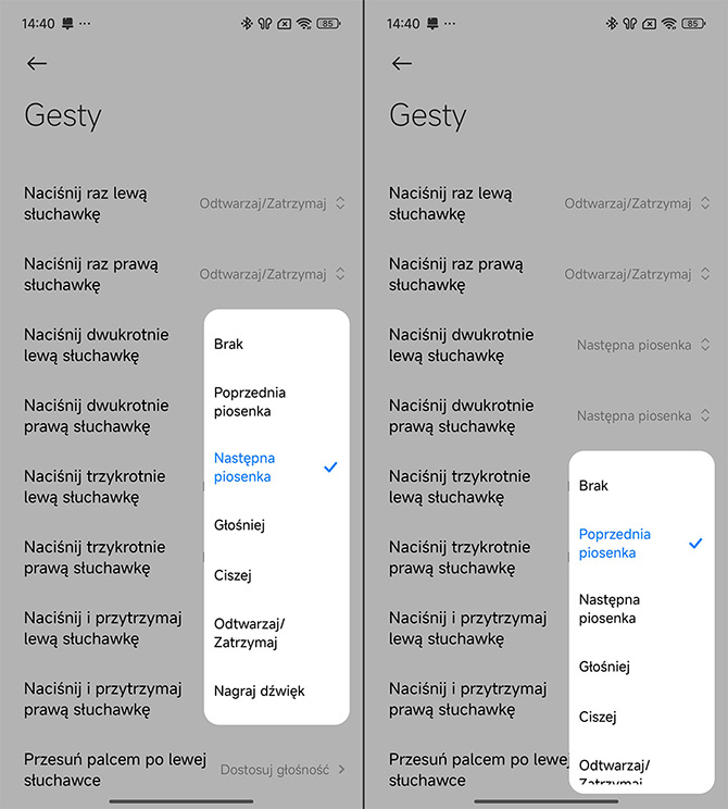

Obsługę dotykową można dopasowywać do swoich preferencji, w lewej i w prawej słuchawce niezależnie, co jest rzeczą zasługującą na uznanie, bo wciąż mnóstwo słuchawek takiej opcji nie daje. Pojedyncze kliknięcie to standardowo odtwarzanie / pauza, ale może być głośniej / ciszej lub zmiana utworu (z lewej i prawej strony można to ustawić inaczej). Podwójne kliknięcie to domyślnie następna piosenka, ale można zmienić na głośniej / ciszej, odtwarzanie / pauzę, a nawet nagrywanie dźwięku na słuchawkach. Potrójne kliknięcie to poprzednia piosenka, ale tak samo jak wcześniej, można zmienić na regulację głośności pauzowanie lub nagrywanie. Naciśnięcie i przytrzymanie w standardzie powoduje przełączanie: ANC, brak ANC, tryb transparentny, ale da się to zmienić na asystenta głosowego lub ponownie na nagrywanie dźwięku. Ostatnia czynność to przesuwanie palcem w górę lub w dół paneli dotykowych. Tutaj w zasadzie opcja jest jedna: regulacja głośności (można to też wyłączyć całkowicie).
