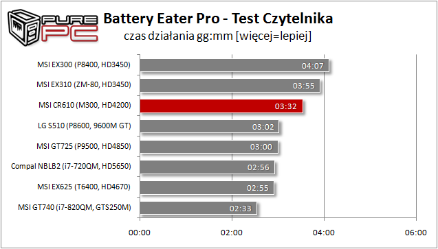

CR610 całkiem nieźle wypadł z teście czytelnika programu Battery Eater - przy ustawieniu jasności ekranu na około 1/3 udało się uzyskać nieco ponad trzy godziny czasu pracy. W praktyce w trakcie przeglądania internetu i wykonywania nieskomplikowanych obliczeniowo zadań można liczyć na ponad dwie i pół godziny nieprzerwanej pracy z dala od gniazdka.

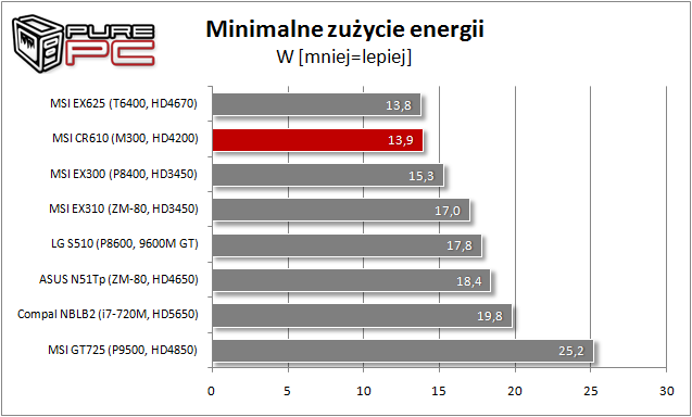

Odczyty minimalnego zużycia energii nie powalają. Wynik co prawda pozwolił CR610 na znalezienie się w czołówce stawki, jednak zważywszy na fakt, że wszystkie pozostałe modele wyposażone były w dedykowane karty graficzne trudno ten wynik nazwać sukcesem.

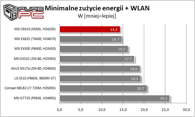

Przy włączonych kartach sieci bezprzewodowej sytuacja w zasadzie pozostała identyczna. Choć CR610 zajmuje pierwsze miejsce pod względem energooszczędności w naszym zestawieniu notebooków, to różnica w stosunku do konkurencji jest zbyt mała jak na model ze zintegrowanym układem graficznym.

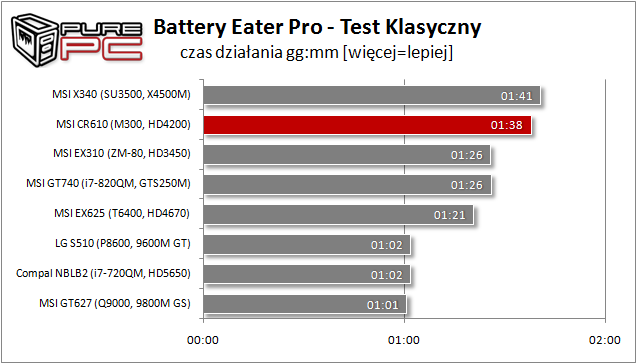

Również w teście klasycznym MSI CR610 wypada całkiem nieźle - przy pełnym obciążeniu komponentów bateria wystarczyła na ponad półtorej godziny pracy. Trudno się dziwić - wydajne karty graficzne bywają często komponentami o najwyższym zapotrzebowaniu na energię elektryczną w całej konfiguracji.

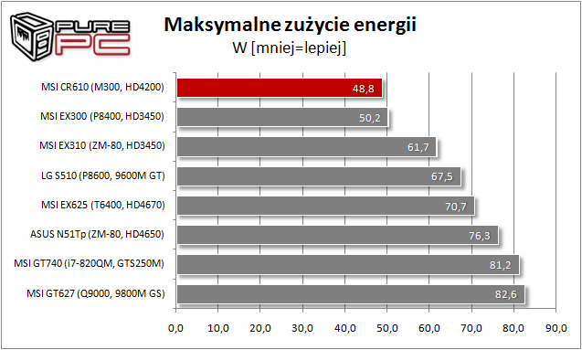

CR610 w pełnym stresie pobierał maksymalnie niecałe 50W energii eklektycznej, co ponownie pozwoliło mu uzyskać pod tym względem najlepszy wynik w zestawieniu.

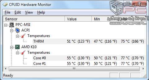

Osiągane maksymalne temperatury podzespołów są całkowicie akceptowalne i w żadnym razie nie ma podstaw do martwienia się o przegrzanie komponentów. Maksymalna temperatura przy uruchomionym FurMarku i Prime95 na 2 wątkach nie przekroczyła nawet 80 stopni. Należy przy tym pamiętać, że tego typu obciążenie w normalnym użytkowaniu praktycznie nie występuje.
