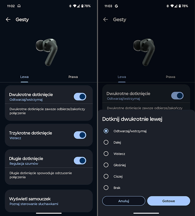

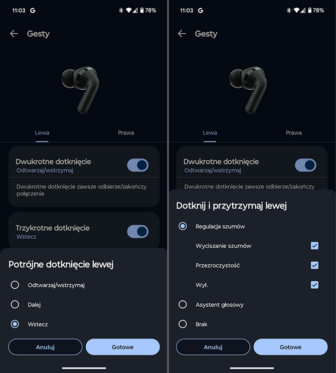

Jak już wspomniałem wcześniej słuchawki Motorola Moto Buds+ mają sterowanie dotykowe, realizowane za pomocą małych paneli umieszczonych na zewnętrznej części dolnego pałąka (wypustki). Warto zwrócić uwagę na to, że nie ma tutaj opcji zmiany czegokolwiek za pomocą pojedynczego dotknięcia. Owszem, można dostosować gesty do własnych preferencji, ale dostępne jest tylko podwójne dotknięcie, potrójne dotknięcie oraz długie przytrzymanie. W praktyce do podwójnego przypisać można takie akcje jak odtwarzanie / pauza, przełączanie utworów oraz regulację głośności. W przypadku rozmów głosowych dwukrotne dotknięcie zawsze kończy połączenie i nie da się tego zmienić. Do trzykrotnego dotknięcia można przypisać tylko odtwarzanie / pauzę oraz zmianę utworu. Warto też dodać, że da się przypisać oddzielne akcje dla lewej i prawej słuchawki. Natomiast dłuższe przytrzymanie powoduje przełączenie między trybem ANC, przezroczystym i standardowym albo ewentualnie może aktywować asystenta głosowego. Co ważne, jeśli ktoś chce, to nie musi za każdym razem przełączać ANC/transparentny/standardowy, lecz da się wybrać np. tylko dwa (np. ANC + standardowy, jeśli ktoś nie korzysta z przezroczystego). Da się też całkowicie dezaktywować konkretne typy gestów, np. zostawić podwójne dotkniecie, a usunąć potrójne lub przytrzymanie.
