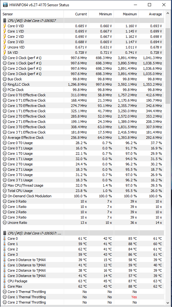

Jedną z ważniejszych składowych procedury testowej jest zbadanie kultury pracy. Temperatura otoczenia podczas pomiarów wynosiła 25 stopni Celsjusza (+/- 1 stopień). Pierwszy test polega na sprawdzeniu temperatur obudowy oraz podzespołów w trakcie małego obciążenia. Co rozumiemy pod pojęciem "małe obciążenie"? Jest to po prostu standardowe użytkowanie laptopa bez włączania gier lub programów do obróbki. Test odbywa się w następujący sposób: przy użyciu pirometru laserowego sprawdzamy najpierw temperatury na pulpicie roboczym. Wartości pochodzą z 9 miejsc: 3 u góry, 3 po środku oraz 3 na dole. Następnie odwracamy laptop, aby w identyczny sposób sprawdzić temperatury spodu.

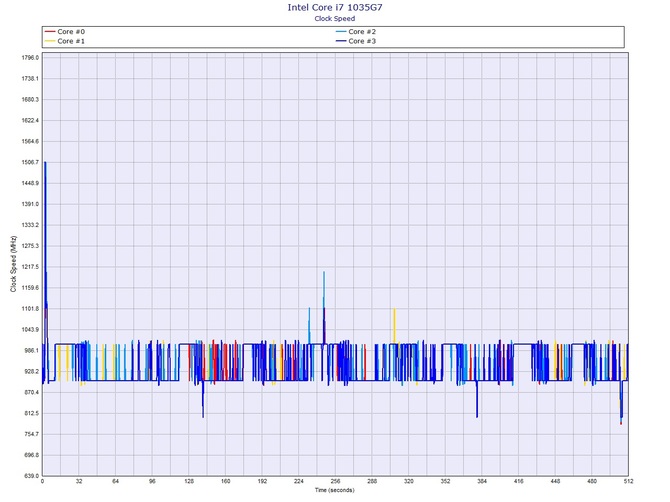

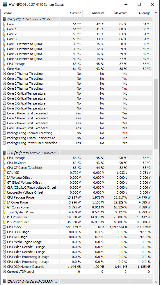

Zjawisko "thermal throttlingu" polega na obniżeniu taktowania sprzętu komputerowego (karty graficznej lub procesora) w momencie zbyt dużego wydzielania ciepła. Pomaga to w obniżeniu temperatur tych podzespołów w celu zapobiegnięcia ich uszkodzeniu. Zbytnie przegrzanie się podzespołów znacznie skraca ich żywotność, więc użycie tego zabezpieczenia na pewno ma swoje plusy. Niemniej jednak trudno nie brać pod uwagę minusów, a zwłaszcza jednego, który rzutuje na cały sprzęt. Skoro obniżanie temperatur odbywa się poprzez zdławienie taktowań podzespołów, to musi to wiązać się ze zmniejszeniem wydajności np. w grach lub programach użytkowych. Jeśli jednak zastosowane chłodzenie w notebooku daje radę, wówczas nie musimy martwić się tym niekorzystnym zjawiskiem. Kiedy objawia się tzw. "thermal throttling"? Na to pytanie nie ma jednoznacznej odpowiedzi, ponieważ producenci ustawiają w BIOSie różne wartości krytyczne, po przekroczeniu których następuje obniżanie taktowania. W niektórych skrajnych przypadkach licznik może być ustawiony nawet na 70-75 stopni, jednak najczęściej oprogramowanie odpowiednio reaguje po przekroczeniu 90 stopni. Wygrzewanie odbywa się przy zastosowaniu ustawień "High" w grze Wiedźmin 3: Dziki Gon w rozdzielczości 1920x1080.

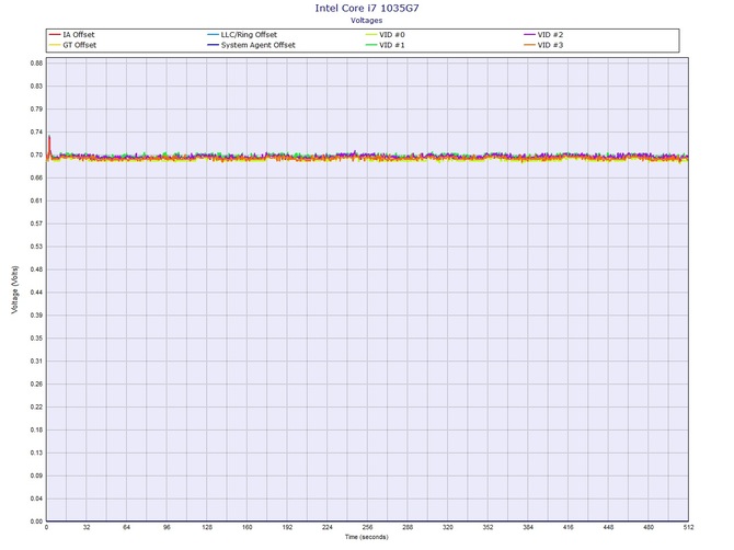

Tylko w laptopie ASUS ZenBook 14 UX425 został przeprowadzony undervolting, jako że wyłącznie procesory Intela są kompatybilne z oprogramowaniem ThrottleStop. Niewielkie obniżenie napięcia spowodowało, że temperatury procesora obniżyły się do 90 stopni - wprawdzie nadal wysokie, ale przynajmniej o kilka stopni niższe niż w pierwszym teście. Samo działanie procesora jednak nie uległo znaczącym zmianom.
