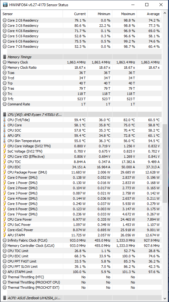

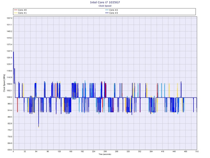

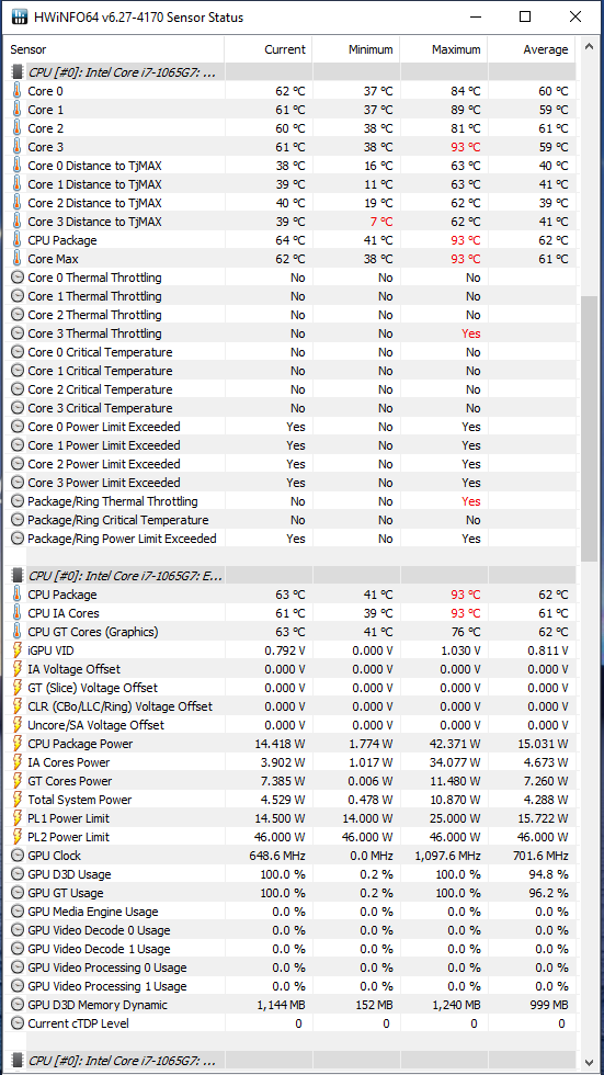

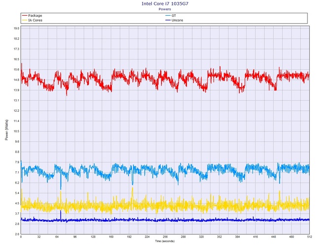

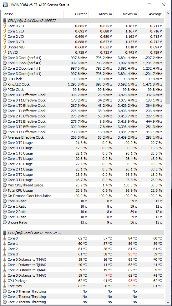

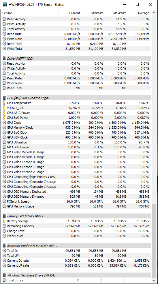

Mamy dwa laptopy ASUS ZenBook 14 UX425 i ZenBook UM425. Jeden wyposażony w 4-rdzeniowy procesor Intela i jeden w 8-rdzeniowe APU AMD Renior. Jak można było przypuszczać, wersja z AMD radzi sobie dużo lepiej we wszystkich praktycznie testach wydajności. Wersja z Intelem działa w tym laptopie tylko odrobinę lepiej niż w mocno krytykowanym przeze mnie LG Gram 17. Throttling procesora i wysokie temperatury są tutaj na porządku dziennym, co mocno negatywnie wpływa na wydajność nawet tam, gdzie Intel powinien mimo wszystko wypadać lepiej (wydajność jednowątkowa). Duże spadki taktowania do okolic 1,6-1,7 GHz są widoczne w każdym teście, niezależnie od długości czasu jego trwania. Temperatury podczas obciążenia sięgają 93 stopni co dotyczy zarówno procesora jak i zintegrowanego układu graficznego Iris Plus Graphics. Można by pomyśleć, że problem tkwi wyłącznie w zbyt smukłej obudowie laptopa, ale...

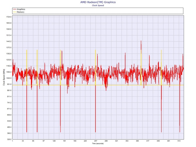

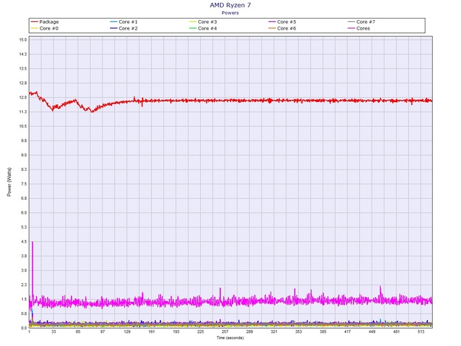

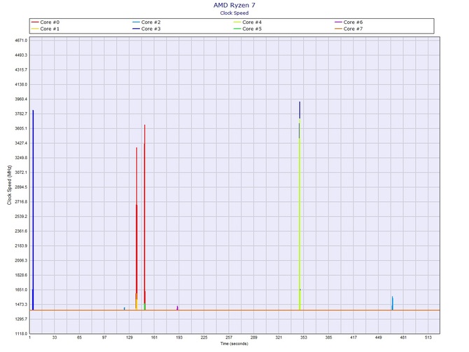

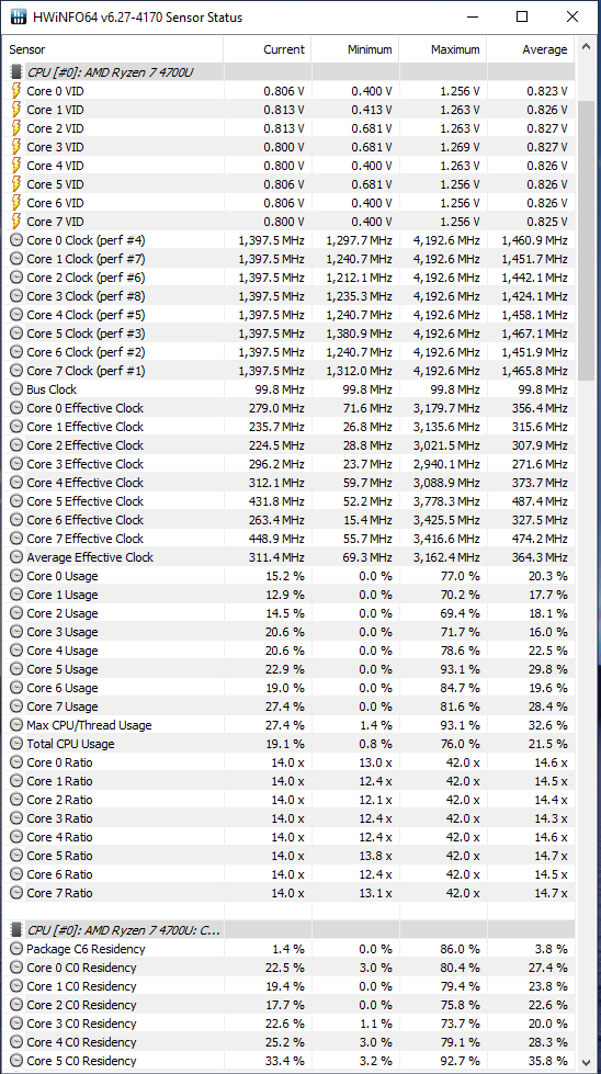

... wersja z AMD radzi sobie w tej samej obudowie dużo lepiej i to pod względem stabilności działania, jak również temperatur. Ze względu na budowę nowych APU, taktowanie rdzeni jest uzależnione od tego gdzie kierowany jest budżet energetyczny. W przypadku obciążenia CPU, taktowanie sięga 4,1 GHz przy obciążeniu jednego wątku oraz 2,9-3,0 GHz przy obciążeniu wszystkich rdzeni, co przy skromnym TDP 15 W jest bardzo dobrym wynikiem, wpływającym na równie imponujące rezultaty w testach CPU. Podczas obciążenia iGPU większość budżetu przechodzi na układ graficzny, a wówczas taktowanie procesora wynosi około 1,7 GHz, a więc podobnie jak w Intelu. Temperatury procesora pod obciążeniem sięgają maksymalnie 83 stopni, podczas gdy temperatury iGPU osiągają co najwyżej 70 stopni. Pod względem działania, stabilności i temperatur ZenBook 14 UM425 wypada nieporównywalnie lepiej od ZenBook 14 UX425, grzmocąc topowego Intela Ice Lake-U w sposób wręcz niewyobrażalny.

Parametry procesora, układu graficznego oraz dysku w urządzeniu ASUS ZenBook 14 UX425
Parametry procesora, układu graficznego oraz dysku w urządzeniu ASUS ZenBook 14 UM425
