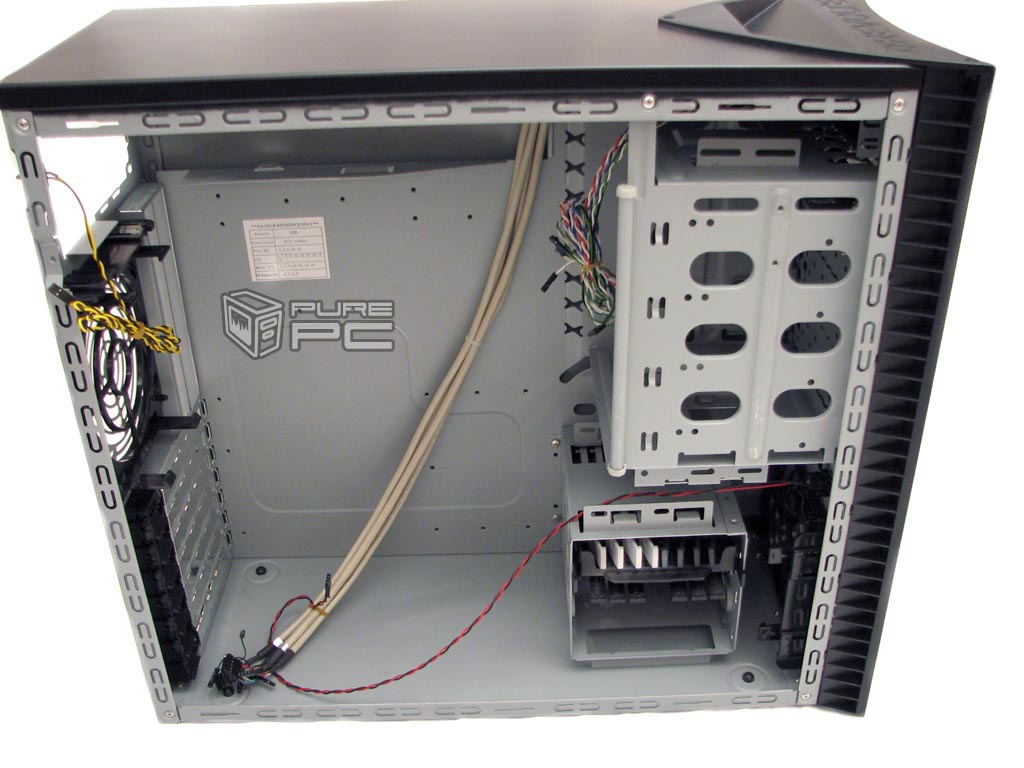

Czas na zajrzenie do środka. Dzięki szybkośrubkom zdjęcie bocznej ścianki nie nastręcza problemów, nie trzeba też sięgać po narzędzia. Wnętrze obudowy nie zaskakuje: miejsce na płytę główną, zatoki 5.25", poprzeczna klatka na HDD. Zwracają uwagę koszyki na wentylatory, zarówno na tylnej ściance, jak i od frontu.

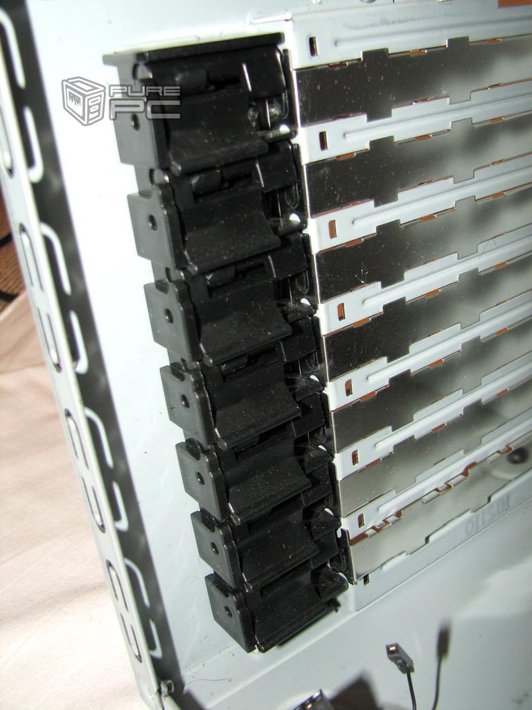

Karty rozszerzeń mocowane są bezśrubkowo, mechanizm działa podobnie do zamka w karabinie: odchylamy uchwyt i odciągamy (otwieranie), po włożeniu karty przesuwamy do przodu i zamykamy uchwytem.
W teorii wszystko ładnie, rzeczywistość nie jest już taka różowa. Aby domknąć blokadę, trzeba trafić bolcem na uchwycie w otwór w obudowie (ten, do którego zwyczajowo wkręcało się śrubkę trzymającą „śledzia"). Niestety, cała konstrukcja jest źle spasowana i precyzyjne wetknięcie owego bolca potrafi być nie lada sztuką – uchwyty mają po prostu duże luzy i jak zacznie taki latać, to wycelowanie niewidocznym bolcem w ledwo widoczny otwór potrafi doprowadzić do szewskiej pasji. Niby można system bezśrubkowy zdemontować i mocować karty tradycyjna metodą, ale nie o to chyba chodzi.

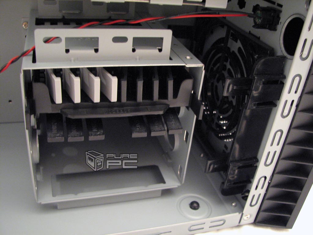

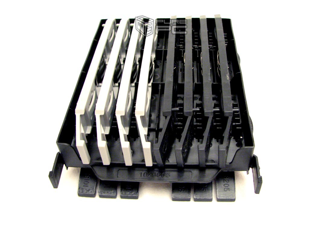

Dużo lepiej wygląda sytuacja z dyskami i napędami optycznymi. Revoltec zastosował znany system szyn mocowanych do napędu. Komplet tychże jest włożony w zatokę 3.5". Składają się na niego 4 pary szyn do zatok 5.25" (dwa typy: szare do zatok z zasłonami i czarne do zatok, w których napęd jest z zewnątrz bezpośrednio dostępny) oraz 3 pary na dyski twarde, przeznaczone do poprzecznego koszyka.
Plastik, z którego wykonane są szyny, jest lekko gumowaty, dzięki czemu raczej trudno będzie je połamać. Jest to o tyle ważne, że bolce trzymające szynę przy napędzie są również plastikowe.

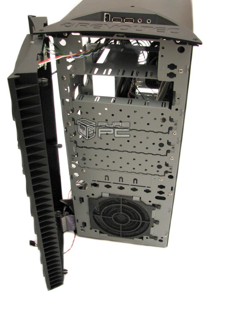

Po zdjęciu plastikowego przedniego panelu (prosta operacja: wystarczy szarpnąć, przy czym warto zacząć od góry, bo wtedy łatwiej odczepić dół) widzimy miejsca na napędy optyczne oraz kratkę wentylacyjną z filtrem przeciwkurzowym. Nie jest on najwyższych lotów, ale dobrze, że producent nie zapomniał o tym szczególe. Dokładne obejrzenie przedniej ścianki ujawnia pewne niedopatrzenie: nie ma żadnych otworów dla przedniego wentylatora, powietrze jest zasysane tylko przez niewielką szczelinę na dole panelu. Stawia to pod dużym znakiem zapytania sensowność korzystania z przedniego wentylatora.
