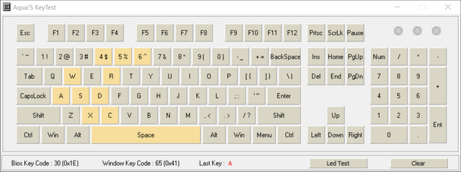

Przełączniki Orange Silent działają bardzo płynnie, miękko i precyzyjnie, oczywiście bez wyczuwalnego punktu aktywacji, chociaż takowy został ustawiony na wysokości około 2.0 mm, natomiast dystans całkowity wynosi 4.0 mm. Charakterystyką pracy odpowiadają modelom Cherry MX Red, stanowiąc najbardziej oczywisty i pożądany wybór w klawiaturze gamingowej. Osoby szukające nieco twardszych switchy powinny wybrać wariant Black Tactile, czyli z grubsza odpowiedni Cherry MX Brown, aczkolwiek znacznie cichszy od pierwowzoru. Chociaż innych przełączników producent nie przewiduje, funkcja hot-swap pozwala na eksperymentowanie. Be quiet! Dark Mount posiada Anti-ghosting oraz N-key rollover, rejestrując podczas grania ponad 10 znaków bez blokowania kolejnych, jednak w programach do pisania limit wynosi 6 znaków.
wwwwwwwwssssssssaaaaaaddddddddrrrrrrr11111111rrrrrrrr2r3rrrrr
