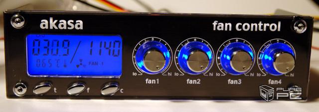

Na wyświetlaczu zawarte są następujące informacje (od góry):
- nazwa aktualnie wyświetlanego odczytu temperatury (CPU/HDD/Case/VGA)
- odczyt temperatury oraz prędkość wentylatora
- próg alarmu temperatury dla danego czujnika oraz aktualnie wybrany wentylator (numer od 1 do 4)
Przyciski T, F i C pod wyświetlaczem służą do wyboru czujnika temperatury (T), odczytu z wentylatora (F) oraz zmiany koloru wyświetlacza (C). Dodatkowo, za pomocą kombinacji tych klawiszy możliwe jest ustawianie progów alarmowych dla poszczególnych czujek i reset do ustawień fabrycznych. Wszystko jest czytelnie opisane w instrukcji, ale bez znajomości języków obcych się nie obędzie – instrukcji po polsku nie uświadczymy.
Oczywiście, pokrętła od wentylatorów działają zawsze, niezależnie od zawartości wyświetlacza – przycisk F służy tylko do wyboru kanału, z którego mają być wyświetlane obroty.
