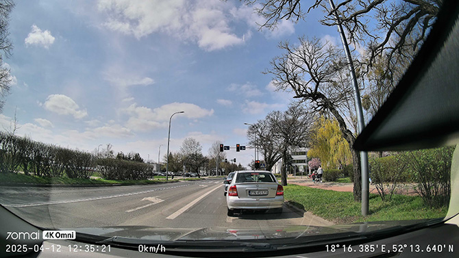

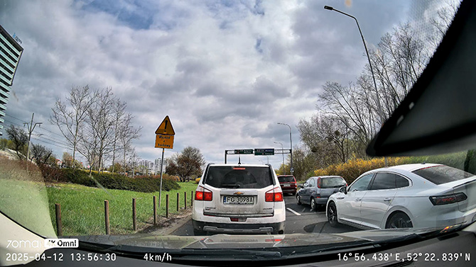

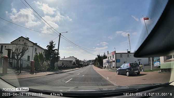

Kwestię jakości rzecz jasna każdy powinien ocenić we własnym zakresie. Moja opinia jest taka, że nagrania przednie 4K 30 kl/s z HDR wyglądają bardzo dobrze w dzień. Wystarczy spojrzeć na powyższe filmy lub pojedyncze klatki w formacie JPG, aby przekonać się, że ostrość obrazu, czytelność małych napisów i detali jest wręcz znakomita. Jasne, mamy tutaj do czynienia z kamerą samochodową za około 1500 - 1700 zł (w zależności czy sama, czy w komplecie z tylną), więc przy takiej cenie nie tylko można, ale wręcz trzeba oczekiwać wysokiej jakości. Wciąż jednak pochwały się moim zdaniem należą. Ja dodam jeszcze, że powyższe nagrania 4K 30 kl/s HDR były zarejestrowane z filtrem polaryzacyjnym nałożonym na obiektyw. Pozwala on zredukować różne odblaski światła w szybie samochodu. Ponadto HDR + filtr mogą też polepszyć wyrazistość / czytelność filmów, podczas nagrywania pod słońce. Z kolei poniższe nagrania z kamery przedniej są już w 4K 60 kl/s, bez HDR i bez filtra polaryzacyjnego.
