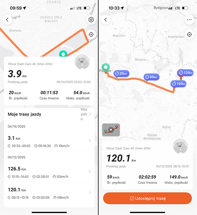

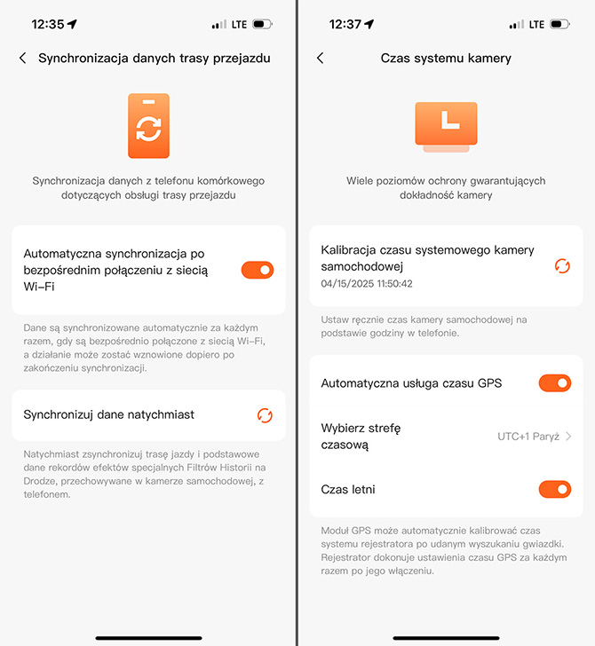

Po dodaniu kamery do aplikacji wyświetla się ona na ekranie wstępnym, wraz z innymi urządzeniami 70mai, jeśli takowe były dodane wcześniej. Zanim jednak przejdę do opisu ustawień wideorejestratora, chcę wspomnieć o interesującej funkcji, którą jest przeglądanie historii tras, wykonanych wraz z tą kamerą. Wystarczy na ekranie wstępnym dotknąć ikony w lewym, górnym narożniku wyświetlacza, a następnie wejść w “Trasa jazdy”. Tutaj będzie widoczna cała historia zsynchronizowana wcześniej z kamerą. Ta synchronizacja może wykonywać się automatycznie po połączeniu z telefonem i trwa to bardzo krótko. Wskazując konkretną trasę widać jej przebieg na mapie, całkowity dystans, czas trwania podróży, prędkość maksymalną i prędkość średnią. Ciekawostką jest natomiast to, że trasę można wyświetlać w sposób animowany (czas trwania animacji to od 12 do 30 sekund). Przykład możecie zobaczyć poniżej.

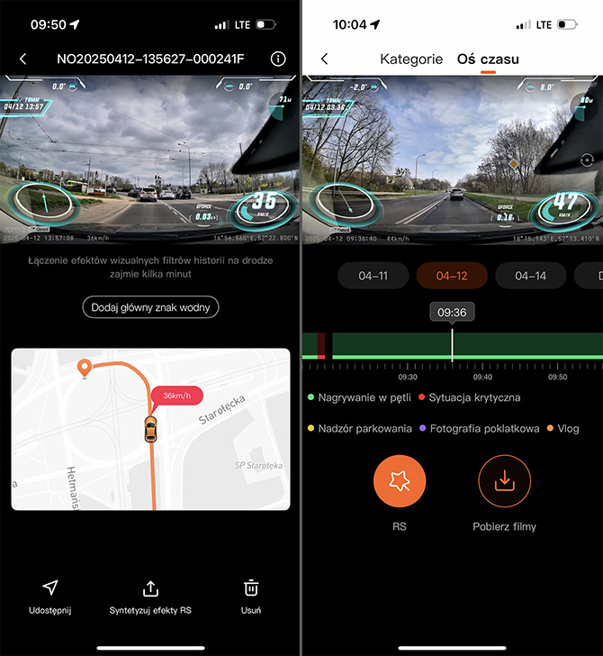

Na smartfonie połączonym z kamerą użytkownik ma bezpośredni dostęp do podglądu wszystkich filmów oraz zdjęć z kamery przedniej i tylnej. Warto jednak pamiętać, że jest to tylko prosty podgląd, więc jeśli ktoś potrzebuje wyższej jakości i płynności, to powinien dobrać wybrane wideo do albumu lokalnego w pamięci telefonu. Ma to jeszcze inne zalety. Po pierwsze: na wideo da się nałożyć efekty RS (Road Story), które za pomocą interfejsu stylizowanego na futurystyczny prezentują dane o przebiegu trasy, prędkości, czasie i dacie, przeciążeniach, a nawet kącie pochylenia pojazdu. Te efekty można syntetyzować oraz zapisywać oddzielne wideo już z nałożonymi danymi telemetrycznymi. Przykład znajdziesz na następnej stronie recenzji, gdzie udostępniam wideo dzienne i nocne z obydwu kamer. Po drugie: w każdym momencie można zapisać zdjęcie z danej sytuacji na drodze, a nawet nałożyć na nie większy, ładniejszy pasek ze znakiem wodnym. Oczywiście jest też opcja udostępniania materiałów np. na dysk online, e-mailem lub czatem.

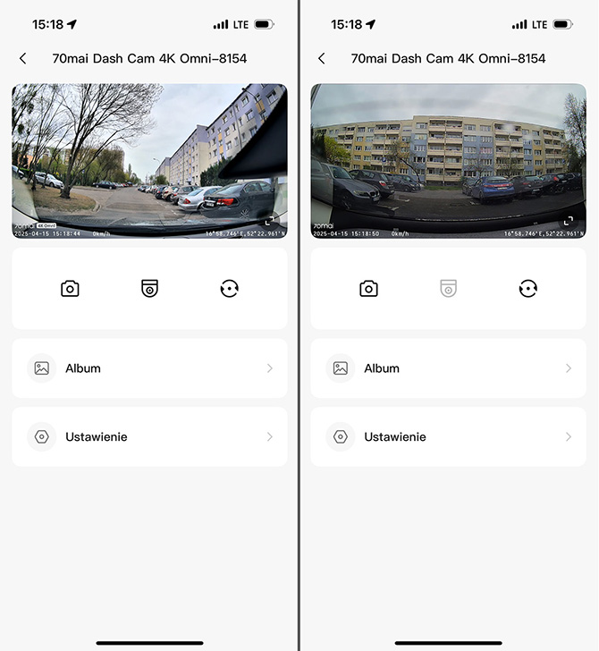

Po połączeniu z kamerą samochodową w aplikacji pojawia się ekran główny, z widocznym podglądem kadru. Ma to duże znaczenie, ponieważ wyświetlacz w wideorejestratorze ma 1,4 cala i jest kwadratowy, więc nie dość, że ma mały podgląd, to jeszcze w dodatku obcięte boki kadru (widoczna jest tylko część środkowa). Jeśli więc chcesz ustawić kadr prawidłowo, to zrób to przy użyciu podglądu na telefonie. Tutaj można również wykonać zdjęcie z kamery, ręcznie obracać głowicą z obiektywem oraz przełączać widok między kamerą przednią i tylną. Przejdźmy jednak do ustawień wideorejestratora 70mai 4K Omni, bo jest ich całkiem sporo.

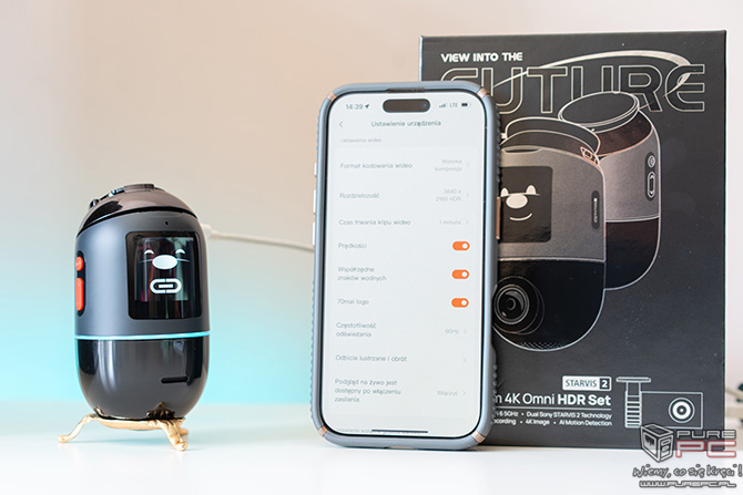

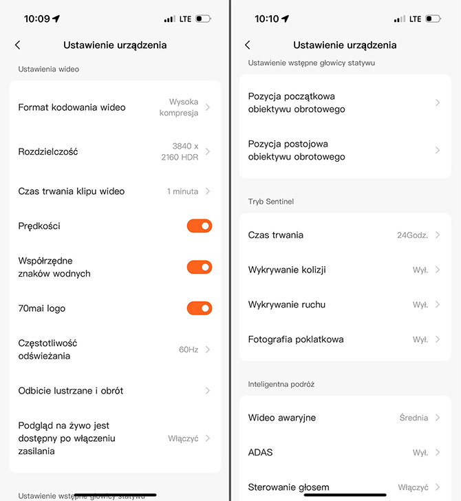

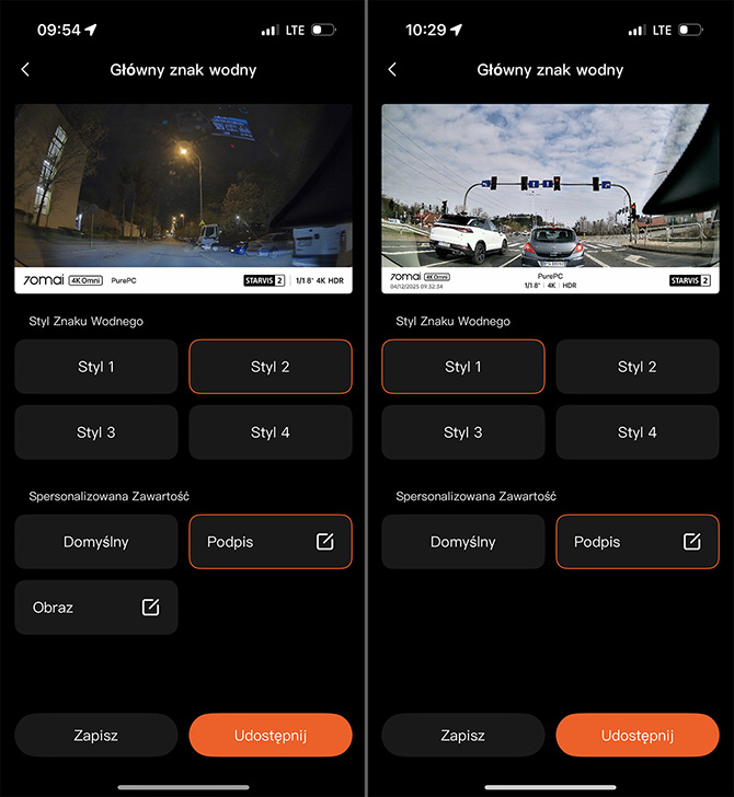

W ustawieniach otrzymujesz dostęp do kodowania filmów: wysoka lub niska kompresja (H.265 / H.264), a także rozdzielczości wideo (4K 30 lub 60 kl/s z przodu, a Full HD 30 kl/s z tyłu) i czasu trwania każdego fragmentu filmu (1, 2 lub 3 minuty). Oczywiście 70mai 4K Omni nagrywa filmy w pętli, więc gdy już zapełni kartę pamięci, to nadpisuje najstarsze filmy, a nagrywanie uruchamia się samoczynnie po włączeniu pojazdu. Użytkownik może włączyć opcje nanoszenia informacji o prędkości, współrzędnych geograficznych oraz logo 70mai na każdym wideo (każdą opcję włączysz niezależnie). Jest też redukcja migotania (50 Hz w PL), odbicie lustrzane i obracanie obrazu, a także podgląd na żywo z kamery (tylko w połączeniu z opcjonalnym adapterem zasilania 70mai UP04 z łącznością komórkową 4G). Dwie kolejne funkcje też są bardzo ważne. Otóż da się określić dwie domyślne pozycje, w których automatycznie ma ustawiać się obiektyw po włączeniu samochodu oraz w trybie parkingowym. Pierwsza opcja sprawia, że po każdym uruchomieniu kadr przez przednią szybę będzie odpowiedni, a druga pozwala zdefiniować, gdzie ma nagrywać, gdy samochód jest nieużywany (tylko przy stałym zasilaniu).
W ustawieniach jest też kilka pozycji odnoszących się do trybu Sentinel, czyli ogólnie trybu parkingowego. Wykrywanie kolizji, wykrywanie ruchu, fotografia poklatkowa (timelapse z parkingu), czas działania trybu parkingowego (jest nawet opcja “nieograniczony”). Niestety wszystkich opcji, które wymagały użycia adaptera do stałego zasilania, nie byłem w stanie przetestować, gdyż do testu przyjechał zestaw bez takiego akcesorium. Cieszy natomiast to, że w ogóle jest opcja uzyskania podglądu na żywo przez sieć komórkową czy otrzymywania powiadomień o zdarzeniach parkingowych prosto na telefon. Np. o osobach kręcących się w pobliżu pojazdu, bo kamera ma funkcję rozpoznawania sylwetki i twarzy, a nie ogranicza się tylko do rozpoznania każdego ruchu. Jeśli chodzi o funkcje, które z mojego doświadczenia raczej irytują większość doświadczonych kierowców, niż się przydają, to jest tutaj system ADAS. Ma on ostrzegać głosowo o zmianie pasa ruchu, przy prędkości powyżej 55 km/h, a także o zbyt szybkim zbliżaniu się do poprzedzającego pojazdu lub do pieszego przechodzącego przez pasy (możliwość kolizji). Powiadomi też o ruszeniu pojazdu przed Tobą. Każdy sam powinien ocenić, czy tego typu system będzie mu przydatny. Jeszcze jedną opcją jest informacja o potencjalnym zmęczeniu kierowcy po dłuższej jeździe (komunikat głosowy po polsku).
Aplikacja 70mai pozwala też zmienić ustawienia dźwięku, takie jak język, głośność, dźwięk podczas używania klawiszy i nagrywanie dźwięku z mikrofonu. Jeśli z kolei chodzi o obraz na wyświetlaczu, to można tam ustawić podgląd z kamery (wyświetlany ciągle), brak obrazu (ekran wyłączony), aktualny czas albo animowaną twarz cyfrowego asystenta MaiX, który pojawił się już w poprzednim modelu Omni. Bardzo ważną opcją jest automatyczne wyłączanie nagrywania dla pojazdów, które mają ciągłe zasilanie z gniazdka USB, nawet przy wyłączonym samochodzie. Ja tak na przykład mam i już kilka razy zdarzyło mi się (w innych kamerach), że nagrywały one np. całą dobę widok przed samochodem w garażu lub na parkingu. W przypadku 70mai 4K Omni można ustawić, że nawet jeśli jest ciągłe zasilanie z USB, to i tak kamera wyłączy się po 5 / 10 / 20 minutach od wyłączenia pojazdu. W apce da się sprawdzić, ile satelitów GPS jest wykrytych, wraz z siłą sygnału, a także zsynchronizować dane z trasy (+ opcja automatyczna), zmienić jednostki prędkości, czas (również z sygnału GPS), sformatować kartę pamięci i przywrócić fabryczne ustawienia kamery.
