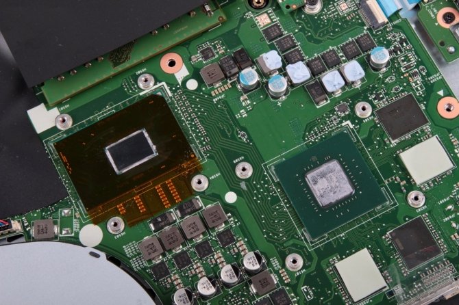

W tanich laptopach często można spotkać procesory należące do rodziny Intel Apollo Lake
Jakiego notebooka kupić? Polecane laptopy na lipiec 2017
W notebookach można spotkać różne serie procesorów, od najsłabszych Atomów po najmocniejsze, desktopowe i 4-rdzeniowe Core i7. O ile w przypadku Atomów, Celeronów czy Pentiumów sytuacja jest klarowna, bowiem tutaj nazewnictwo jest proste i jasne o tyle problematyczne są zwłaszcza serie Core i3, Core i5 oraz Core i7, bowiem pod tymi nazwami mogą się kryć przeciętne dwurdzeniowe jednostki lub bardzo wydajne, czterordzeniowe układy. Warto więc wiedzieć w jakich segmentach możemy spotkać konkretne modele. Przykładowo w najtańszych urządzeniach hybrydowych oraz w tabletach często spotykane są procesory z rodziny Intel Atom. Nie są one zbyt mocne, ale do płynnego działania na tabletach będą wystarczające. W tańszych urządzeniach konwertowalnych popularna jest seria procesorów Intel Apollo Lake, w skład których wchodzą jednostki Intel Celeron oraz Intel Pentium. Warto wiedzieć, że rodzina Apollo Lake posiada pod swoimi strzechami następujące jednostki:
- Intel Celeron N3350 (2/2): 2 rdzenie / 2 wątki / taktowanie bazowe - 1,1 GHz / taktowanie w trybie Turbo - 2,4 GHz / TDP - 6W
- Intel Celeron N3450 (4/4): 4 rdzenie / 4 wątki / taktowanie bazowe - 1,1 GHz / taktowanie w trybie Turbo - 2,2 GHz / TDP - 6W
- Intel Pentium N4200 (4/4): 4 rdzenie / 4 wątki / taktowanie bazowe - 1,1 GHz / taktowanie w trybie Turbo - 2,5 GHz / TDP - 6W
- Intel Celeron J3355 (2/2): 2 rdzenie / 2 wątki / taktowanie bazowe - 2,0 GHz / taktowanie w trybie Turbo - 2,5 GHz / TDP - 10W
- Intel Pentium J3455 (4/4): 4 rdzenie / 4 wątki / taktowanie bazowe - 1,5 GHz / taktowanie w trybie Turbo - 2,3 GHz / TDP - 10W
- Intel Pentium J4205 (4/4): 4 rdzenie / 4 wątki / taktowanie bazowe - 1,5 GHz / taktowanie w trybie Turbo - 2,6 GHz / TDP - 10W
Jak widać w przypadku procesorów Intel Apollo Lake nomenklatura jest jasna i czytelna. Procesory serii N oferują niższe taktowania oraz niższy współczynnik TDP, będą więc pobierać nieco mniej mocy. Z kolei procesory z oznaczeniem J charakteryzują się wyższymi zegarami, ale i nieco wyższym TDP. Z drugiej strony oferują one wyższą wydajność w porównaniu do kuzynów oznaczonych literą N. Procesory Apollo Lake są jednak niszą, niezbyt często wybieraną. Użytkownik kupujący laptopa najczęściej widzi procesory należące do architektury Core, a te mają naprawdę różnorodne nazewnictwo, co dla wielu może być bardzo mylące. Ze względu na bardzo dużą ilość procesorów w tym poradniku ograniczę się do omówienia rodziny Kaby Lake, bowiem w sklepach najczęściej można spotkać urządzenia bazujące na tych procesorach.

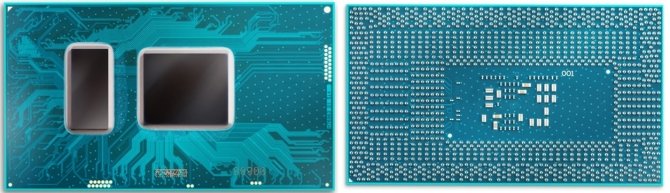

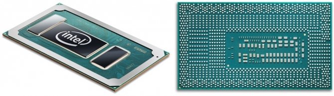

Model procesora Intel Core Kaby Lake-Y
Specyfikacja procesorów Intel Core i5 oraz Core i7 z serii Kaby Lake-Y nie odbiega jakoś znacząco od tego, co oferowały wcześniejsze jednostki z rodziny Skylake-Y. Ot nieco wyższe taktowanie, co przełoży się na kilkuprocentową wyższą wydajność. Nie spodziewajcie się rewolucji tylko z powodu zmiany nazwy. Użytkownicy, którzy planują zakup sprzętu opartego na tych procesorach powinni wiedzieć, że oferują one moc wystarczającą do codziennego użytkowania, ale niewystarczającą do bardziej wymagających zadań jak granie, czy obróbka materiałów. Plusem natomiast jest bardzo niskie zużycie energii oraz wysoka energooszczędność całej platformy.

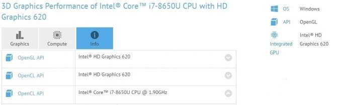

Coffee Lake-U przyniesie w końcu długo oczekiwane 4 fizyczne rdzenie w niskonapięciowych procesorach.

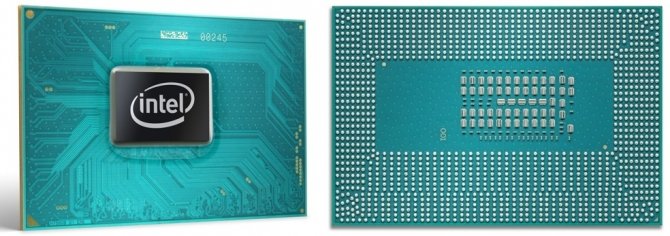

Intel Core i7-7700HQ, będący przedstawicielem serii Kaby Lake-H.
Intel oficjalnie wprowadza procesory Kaby Lake-H do laptopów

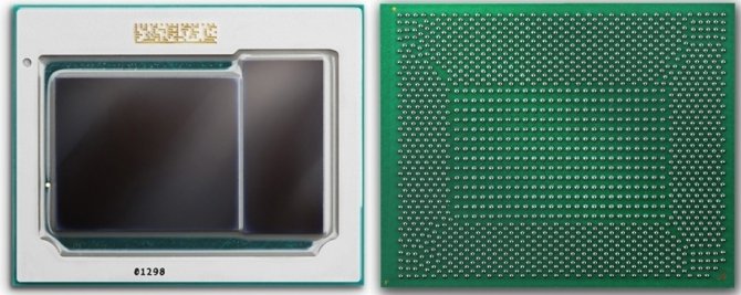

Ostatnią grupą mobilnych procesorów z rodziny Kaby Lake są jednostki z serii Kaby Lake-H. Jako jedyne oferują wydajne 4-rdzeniowe i 8-wątkowe układy Intel Core i7, które w niektórych przypadkach są porównywalne z desktopowymi modelami. Zanim jednak omówię konkretne jednostki, chciałbym przywołać ciekawy fakt z przeszłości. Do czasów architektury Haswell włącznie, mobilne procesory z wysokiej półki oznaczane były końcówką M lub MQ. Oznaczało to, że takie jednostki można było w granicach możliwości wymienić na mocniejszy model. Wraz z premierą architektury Haswell, Intel zaczął odstępować od tej formuły, czego skutkiem było pojawienie się pierwszych jednostek z oznaczeniem H oraz HQ, które przyporządkowane zostały wlutowanym w płytę główną układom. Dobrze, przywołałem kawałek historii, pora więc wrócić do omówienia jednostek Kaby Lake-H. Jedynym dwurdzeniowym procesorem należącym do serii Kaby Lake-H jest jednostka Intel Core i3-7100H. Pozostali przedstawiciele to układy 4-rdzeniowe i 4-wątkowe (Core i5) oraz 4-rdzeniowe i 8-wątkowe (Core i7). Warto przypomnieć, że do czasów premiery 6-ej generacji Skylake, wydajne procesory Core i5 (Broadwell-H, Haswell-H) były układami dwurdzeniowymi i czterowątkowymi. Dopiero premiera Skylake-H wprowadziła do notebooków czterordzeniowe jednostki Core i5. Procesory z serii Kaby Lake-H przeznaczone są głównie dla osób poszukujących laptopów do grania, do renderingu czy do bardziej zaawansowanej obróbki materiałów foto lub wideo. Trzeba jednak pamiętać, że pobierają więcej mocy od swoich niskonapięciowych kuzynów - w ich wypadku współczynnik TDP wynosi 45W. Jedynym wyjątkiem jest Intel Core i3-7100H, którego TDP wynosi 35W. Można by powiedzieć, że w tej sekcji nazwy Core i3, Core i5 oraz Core i7 faktycznie mają realne odzwierciedlenie w oferowanej mocy obliczeniowej. Ciekawym przedstawicielem serii Kaby Lake-H jest także procesor Intel Core i7-7820HK. Końcówka HK oznacza mobilny CPU z odblokowanym mnożnikiem. Jako jedyny mobilny procesor 7-ej generacji może być więc poddany OC. Spójrzmy więc, jakich dokładnie przedstawicieli możemy spotkać w serii Kaby Lake-H:
- Intel Core i3-7100H (2/4): 2 rdzenie / 4 wątki; taktowanie bazowe - 3,0 GHz / TDP - 35W
- Intel Core i5-7300HQ (4/4): 4 rdzenie / 4 wątki: taktowanie bazowe - 2,5 GHz / taktowanie w trybie Turbo - 3,5 GHz / TDP - 45W
- Intel Core i5-7440HQ (4/4): 4 rdzenie / 4 wątki: taktowanie bazowe - 2,8 GHz / taktowanie w trybie Turbo - 3,8 GHz / TDP - 45W
- Intel Core i7-7700HQ (4/8): 4 rdzenie / 8 wątków: taktowanie bazowe - 2,8 GHz / taktowanie w trybie Turbo - 3,8 GHz / TDP - 45W
- Intel Core i7-7820HQ (4/8): 4 rdzenie / 8 wątków: taktowanie bazowe - 2,9 GHz / taktowanie w trybie Turbo - 3,9 GHz / TDP - 45W
- Intel Core i7-7820HK (4/8): 4 rdzenie / 8 wątków: taktowanie bazowe - 2,9 GHz / taktowanie w trybie Turbo - 3,9 GHz + OC / TDP - 45W
- Intel Core i7-7920HQ (4/8): 4 rdzenie / 8 wątków: taktowanie bazowe - 3,1 GHz / taktowanie w trybie Turbo - 4,1 GHz / TDP - 45W
- Intel Xeon E3-1505M v6 (4/8): 4 rdzenie / 8 wątków: taktowanie bazowe - 3,0 GHz / taktowanie w trybie Turbo - 4,0 GHz / TDP - 45W
- Intel Xeon E3-1535M v6 (4/8): 4 rdzenie / 8 wątków: taktowanie bazowe - 3,1 GHz / taktowanie w trybie Turbo - 4,2 GHz / TDP - 45W
Przykładowy procesor z serii Intel Kaby Lake-H

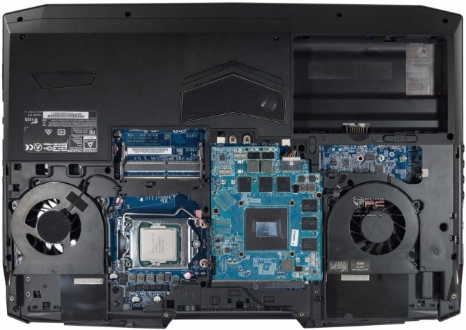

W niektórych laptopach można nawet dostać pełnoprawne, desktopowe procesory zamontowane w gnieździe LGA 1151.
