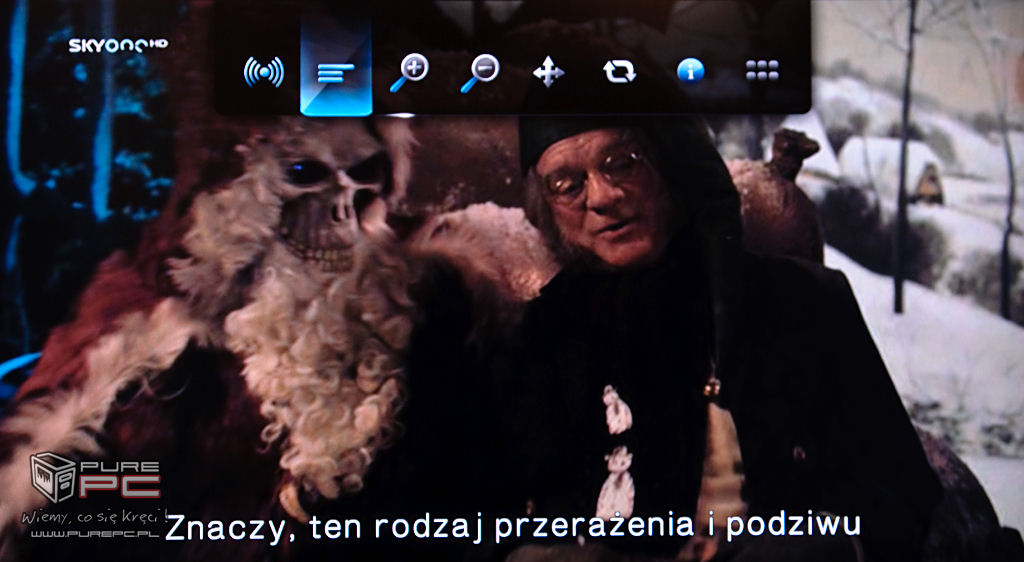

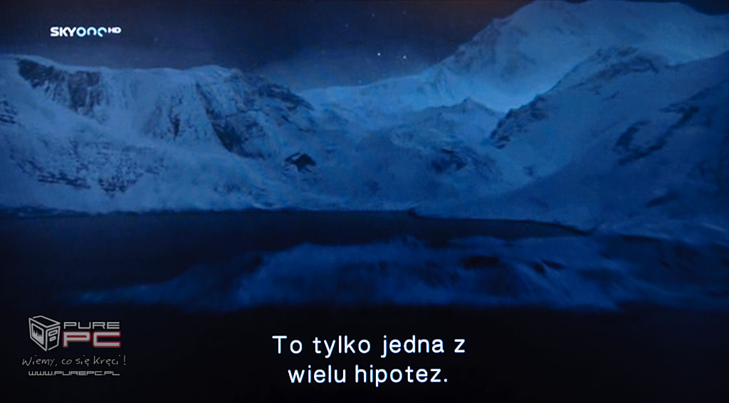

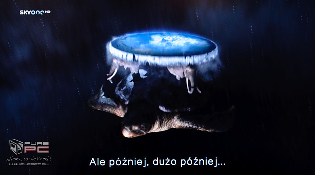

- plik avi kodowany Xvid, dźwięk MP3 stereo 192kbit/s oraz napisy w zewnętrznym pliku srt („The Hogfather” nagrany z telewizji Sky One): znów bez problemowo. Napisy były wyświetlane prawidłowo, łącznie z polskimi znakami:
Z wyświetlaniem w kilku liniach też nie było kłopotu, co zdarzało się na starszych wersjach softu:

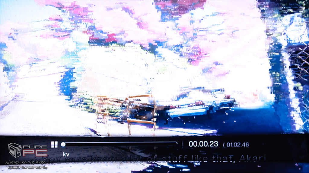

- 5 Centimeters per Second (mkv, H.264 1080p, audio AC3 5.1, napisy ASS zawarte w pliku): o, zaczęły się schody. Dźwięk dobrze, napisy są, ale co się dzieje z obrazem? Niby płynnie, ale zamiast obrazu jest sieczka:

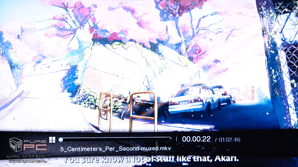

Z początku nie bardzo było wiadomo, co jest nie tak, ale analiza strumienia programem MediaInfo ujawniła winnego. Kodek H.264 udostępnia kilka profili kodowania (Baseline, Main i High), które to dzielą się dodatkowo na poziomy (od 1 do 5.1 – nie mylić z dźwiękiem 5.1). Testowany film był zakodowany profilem High z poziomem 5.1, czyli jednym z najwyższych. Po przekodowaniu go do profilu High@L4.1 (jedyne parę godzin wyjętych z życiorysu) problemy ustąpiły jak ręką odjął:
Na szczęście informacja o tym znalazła się w instrukcji (choć jej znalezienie nie jest prostą sprawą).
Uważny czytelnik zauważy na dwóch powyższych zdjęciach jeszcze jedną wadę playera. Polecam przyjrzeć się napisom: w wersji „poprawionej” zostały wkomponowane w obraz, dzięki czemu wyglądają tak, jak autor miał na myśli. Na pierwszym screenie widać, że WD TV mimo, że napisy rozpoznaje dobrze i nie ma problemów z synchronizacją, to ignoruje zupełnie ustawienia czcionki i położenia napisów na ekranie, zastępując je własnymi.
