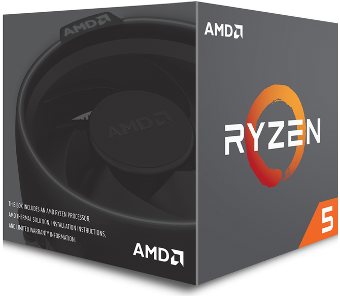

AMD Ryzen 5 1400 jest aktualnie najsłabszym i najtańszym procesorem w rodzinie Summit Ridge, zbudowanym z dwóch klastrów CCX, którym wyłączono połowę dostępnych zasobów. Jego głównym rywalem będzie z kolei najtańszy czterordzeniowy Intel Core i5-7400 Kaby Lake.
AMD Ryzen 5 1400 jest aktualnie najsłabszym procesorem w rodzinie Summit Ridge, zbudowanym z dwóch klastrów CCX, którym wyłączono połowę dostępnych zasobów. Skutkiem tego otrzymaliśmy model czterordzeniowy i ośmiowątkowy, dzięki obsłudze technologii wielowątkowości symultanicznej (SMT). W wyniku poczynionego cięcia uszczuplono także pamięć podręczną trzeciego poziomu do 8 MB, natomiast pamięci podręcznej drugiego poziomu zostawiono 2 MB. Generalnie, specyfikacja techniczna AMD Ryzen 5 1400 wygląda na połówkę ośmiordzeniowego i szesnastowątkowego AMD Ryzen 7 1700. Niestety, żadnych informacji czy redukcje dotknęły również linie PCI-Express w dokumentacji nie znalazłem (powinny być 24). Procesor charakteryzuje się współczynnikiem TDP 65W, jest oczywiście kompatybilny z platformą AM4 oraz wspiera najpopularniejsze instrukcje m.in.: AVX, FMA3, F16C. Podobnie jak wszystkie modele Summit Ridge, opisywany model nie otrzymał zintegrowanego układu graficznego, ale posiada dwukanałowy kontroler pamięci DDR4 obsługując maksymalnie 64 GB. Całość wykonano w ciągle szlifowanej litografii 14 nm autorstwa GlobalFoundries.
Bazowe taktowanie AMD Ryzen 5 1400 wynosi 3200 MHz, wzrastając w trybie Turbo do wartości nawet 3400 MHz, aczkolwiek w odróżnieniu od wyższych modeli, stanów pośrednich między minimum i maksimum przewidziano niewiele. Procesor pod obciążeniem rzadko osiąga 3400 MHz, najczęściej orbitując wokół 3200-3300 MHz ze wskazaniem jednak na niższą częstotliwość. Tutaj bardzo interesujące będzie porównanie ze wspomnianym wcześniej Intel Core i5-7400, który pomimo bazowego taktowania wynoszącego 3000 MHz, faktycznie przyspiesza do 3200-3300 MHz w trybie Turbo Boost kiedy obciążone są cztery rdzenie. Mamy zatem sposobność porównać obydwie architektury niemalże zegar w zegar. Ważnym czynnikiem mogącym przesądzić o wynikach testowanego procesora jest także odblokowany mnożnik, będący elementem wspólnym wszystkich Ryzenów, natomiast w Intelach zarezerwowanym wyłącznie dla jednostek z oznaczeniem „K”. Przy ustawieniach standardowych chronologię wykresów łatwo przewidzieć, niemniej biorąc pod uwagę potencjał podkręcania wynoszący ~4000 MHz, dodatkowe 800 MHz może solidnie namieszać (zwłaszcza sparowane z szybkimi DDR4).
