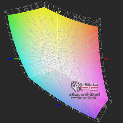

Podświetlenie w AOC Q2770PQU oparte jest na tzw. białych diodach LED, które w rzeczywistości są niebieskimi LED-ami pokrytymi żółtym fosforem. Taki rodzaj podświetlenia dominuje w monitorach z niższej półki, jednak rzadko który oferuje całkowite pokrycie gamutu sRGB. Zazwyczaj brakuje od kilku do kilkunastu procent. W przypadku testowanego modelu AOC pokrycie tej przestrzenni wynosi 100%, co jest bardzo dużym plusem. Niestety, jednocześnie czerwienie oraz błękity są zbyt nasycone i mogą sprawiać problemy, jeśli nie posiadamy odpowiedniego profilu barwnego do monitora. Liczbowo objętość gamutu wynosi 117% objętości gamutu przestrzeni sRGB. W idealnych warunkach obydwie wartości objętości oraz pokrycia gamutu sRGB dla monitorów wąskogamutowych powinny wynosić 100%. Im bliżej tej wartości, tym zarządzanie barwą w systemie ma łatwiejsze zadanie, zaś w aplikacjach których nie obejmuje, kolory są wtedy wierniejsze. Na poniższym zrzucie kolorowa bryła odzwierciedla gamut sRGB, a siatka gamut AOC.

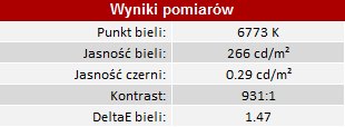

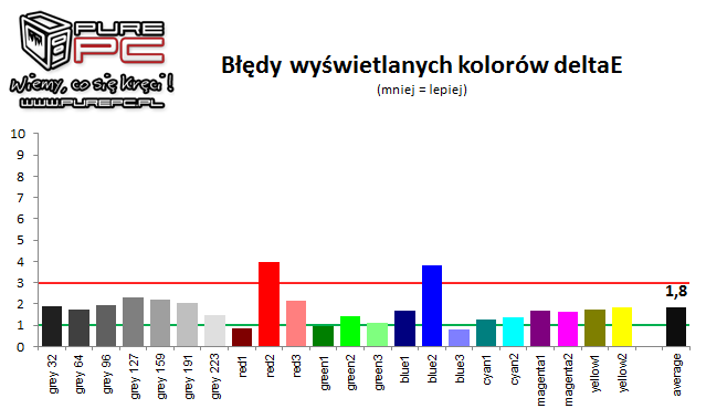

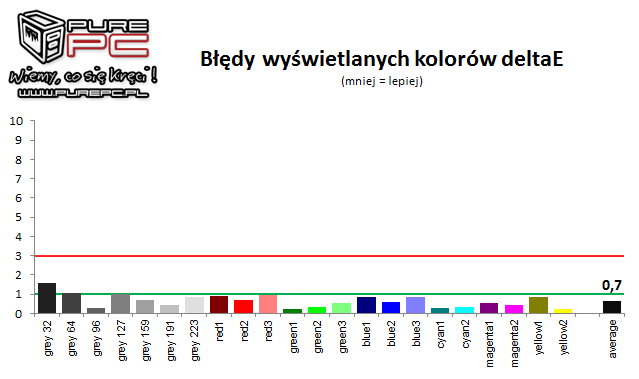

Na początek monitorowi zresetowaliśmy wszystkie ustawienia do domyślnych. Punkt bieli w centrum kadru jest poprawnie ustawiony i nie odbiega za bardzo zarówno w kierunku żółci/błękitu, co opisujemy w skali Kelvina, jak również zieleni/magenty, co widać po niewielkim błędzie deltaC. Błędy deltaE są poniżej dwóch dla większości barw z wyjątkiem wspomnianych przy opisywaniu gamutu barwnego, czystych czerwieni i błękitów. Gdy nie ma możliwości sterowania nasyceniem kolorów, czyli wielkością gamutu, jest to jednak nieuniknione. Fabrycznie ustawiona jasność jest jak zwykle bardzo wysoka i pierwszą czynnością po podłączeniu monitora powinno być jej zmniejszenie.

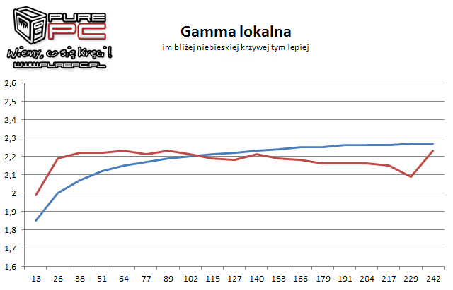

Krzywa lokalnej gammy jest zniekształcona podobnie jak w wielu tanich monitorach. Zbyt wysoka gamma w cieniach i zbyt niska w światłach, powoduje optycznie zwiększenie kontrastu. Nie jest to jednak duże zniekształcenie, a na dodatek przez większość zakresu śródtonów gamma ma wartość prawidłową. Gradienty były wyświetlane bez rzucających się w oczy pasów i przebarwień.

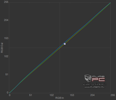

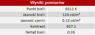

Pełne pokrycie gamutu sRGB oraz niezła liniowość, daje w efekcie bardzo niskie błędy po walidacji skalibrowanego i oprofilowanego monitora. Mniejsza ingerencja krzywymi to również ładniejsze gradienty oraz większa ilość wyświetlanych barw. Dużym problemem przy kalibracji była natomiast mała dokładność regulacji składowych RGB. Najczęściej skala zamyka się w przedziale od 0 do 100, przy czym aby zwiększyć wartość o 1 trzeba kliknąć dwukrotnie i każde ma wpływ na wyświetlaną biel. AOC Q2770PQU posiada regulację od 0 do 50 bez "połówek", a to wymaga już kombinacji przy profilowaniu, żeby uniknąć przycinania za pomocą krzywych korekcyjnych.
Krzywe korekcyjne rozbiegają się na prawie całej długości. Wyższe wartości na osi pionowej dla kanału niebieskiego świadczą o próbie skorygowania zażółconego gradientu szarości. Im mniejsze wartości deltaE dla szarości oraz odchylenia gammy lokalnej, tym mniejsza korekta jaka musi być wprowadzona do LUT kary graficznej, a w efekcie mniejszy banding i większa ilość możliwych do wyświetlenia kolorów.
