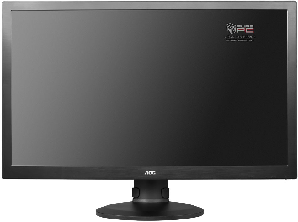

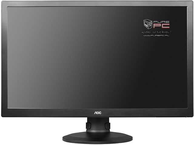

Flagowy model z oferty AOC wygląda jak rasowy... biurowiec. Obudowa wykonana jest w całości z czarnego matowego plastiku, który dodatkowo w przedniej części otrzymał delikatną fakturę przypominającą szczotkowane aluminium. Ramki do wąskich nie należą, ponieważ mają około 21 mm (boki i góra) oraz 32 mm (dół) grubości, jednak jest to zrozumiałe skoro trzymają ekran o stosunkowo dużej powierzchni. Przód okazuje się minimalistyczny do tego stopnia, że nawet oznaczenie modelu ciężko dostrzec, dobrze widoczne jest jedynie niewielkie logo producenta na środku obudowy. Podstawka to po prostu krążek bardzo łagodnie sfrezowany na brzegu, również wykonany z matowego plastiku i nieozdobiony w żaden sposób. Biurowe Delle, HP i Lenovo wyglądają niby podobnie, ale mają w sobie więcej uroku za sprawą drobnych stylistycznych akcentów. Tył monitora wykonany jest z plastiku o wyraźnej fakturze podobnej do płótna, zaś na wybrzuszeniu skrywającym całą elektronikę znalazło się wytłoczone logo producenta.

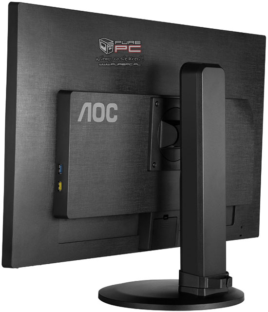

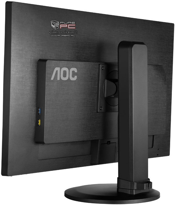

Możliwości dostosowania pozycji ekranu do potrzeb użytkownika nie odbiegają od innych monitorów tej klasy. Jest zarówno regulacja wysokości, obrotu w pionie i pionie (tzw.: pivot). Co ciekawe, uchwyt trzymający ekran obraca się w zakresie 360 stopni, pozwalając ustawić go nawet do góry nogami. Regulacja we wszystkich kierunkach nie wymaga dużej siły, ale zapadki na wspomnianym uchwycie mogłyby wyraźniej wskazywać pion/poziom. Widoczna pomiędzy portami zaślepka skrywa elementy służące prawdopodobnie podłączeniu podstawki o ograniczonych możliwościach regulacji, ale w opisywanym modelu nie znajduje żadnego praktycznego zastosowania. Podstawka pomimo pozornie niewielkich rozmiarów w stosunku do przekątnej ekranu, zdaje się pewnie trzymać monitor na biurku, nie będąc podatną na niewielkie wstrząsy.

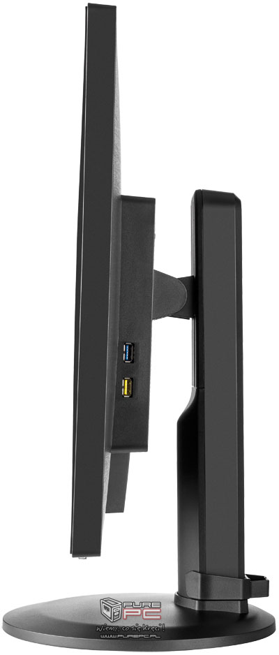

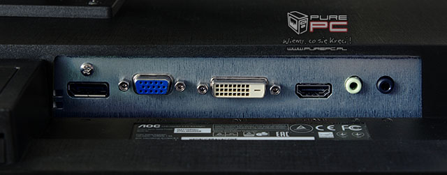

Tylny panel zawiera wszystkie najpotrzebniejsze porty podłączeniowe. Jest tutaj DisplayPort, DVI, D-SUB, HDMI oraz wejście i wyjście do podłączenia wbudowanych głośników (jack) lub wyprowadzenia sygnału do zewnętrznego systemu audio, gdy monitor korzysta ze złącza HDMI. Po przeciwnej stronie obok gniazda zasilania i głównego wyłącznika znajduje się dodatkowy hub USB. Dwa porty umieszczono z tyłu (2.0), kolejne dwa z boku obudowy (3.0), niestety nie przy skraju jak zazwyczaj, tylko na wybrzuszeniu z elektroniką przez co dostęp do nich jest znacznie mniej komfortowy. Przyglądając się zdjęciom można dostrzec, że jedno złącze ma charakterystyczny żółty środek. Obydwa zachowują się jednak tak samo - pozwalają na ładowanie urządzeń, nawet gdy nie jest podłączony kabel prowadzący do komputera, a sprzęt znajduje się w stanie uśpienia.
