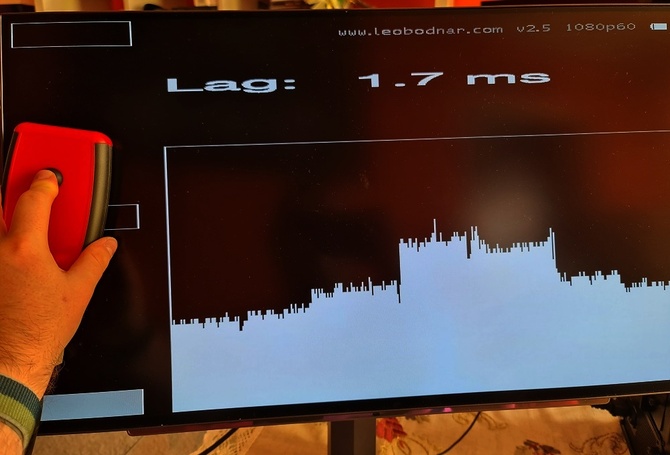

Do pomiarów opóźnienia sygnału wykorzystujemy narzędzie Video Signal Input Lag Tester w najbardziej dopakowanej wersji. Niewielkich rozmiarów czerwona skrzyneczka z żółtym przyciskiem w środkowej, górnej części przypomina nieco mysz. Dzięki wykorzystaniu kabla HDMI możliwe jest sprawdzenie wartości input lag na ekranie monitora (lub telewizora), dzięki specjalnym planszom pomiarowym. Wystarczy umieścić czujnik w jednym z trzech miejsc testowych oraz nacisnąć (i przytrzymać) żółty przycisk aż do momentu prezentacji wyników na ekranie monitora.
Spośród wszystkich testowanych dotychczas monitorów na PurePC.pl, LG UltraGear OLED 27GR95QE-B wypada zdecydowanie najlepiej pod kątem input laga. Ten, przy maksymalnej częstotliwości odświeżania, wynoszącej 240 Hz, sięga niespełna 2 ms, co jest wybitnym wynikiem. W parze z tym idzie ekstremalnie niski czas reakcji, tym samym testowana propozycja od LG sprawdzi się doskonale do dynamicznych gier akcji, czy to strzelanek czy to wyścigów.
