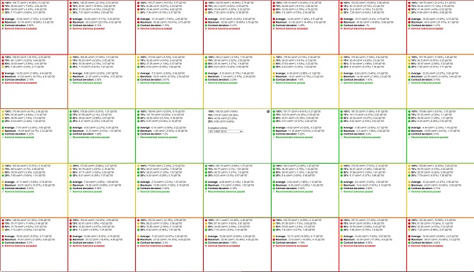

LG UltraGear OLED 27GR95QE-B: Równomierność podświetlenia matrycy w trybie Standard:
Deklarowana przez producenta jasność w trybie SDR ma wynosić 200 nitów i podczas testów nie było większego problemu z uzyskaniem takiego wyniku (w trybach FPS oraz RTS możliwe jest uzyskanie nawet 240 nitów). Oczywiście nie są to przesadnie wysokie wyniki, jednak ze względu na specyfikę działania OLED-ów, takie wartości pozwolą na komfortowe użytkowanie np. w domu. Monitor jednak przy wyświetlaniu jasnych treści cierpi na bardzo wysoką nierównomierność podświetlenia, co widać zwłaszcza na białych planszach, gdzie boki matrycy są wyraźnie ciemniejsze niż środek. Coś takiego nie powinno mieć miejsca w przypadku OLED-ów, jednak trudno mi powiedzieć czy to jest problem tylko testowanego egzemplarza, czy jest to defekt paneli od LG Display. Bardzo rozczarowujący jest tryb HDR, gdzie w systemie Windows 11 monitor po jego aktywacji ma znacznie węższe pokrycie barw, zwłaszcza w kontenerze DCI-P3. Szczytowa jasność na 2% skrawku ekranu dobija do 857 nitów, jednak przy całym ekranie rzadko kiedy dobija do chociażby 250 nitów. Jednocześnie jednak LG radzi sobie bardzo dobrze z treściami HDR, jeśli podłączymy do niego konsole - czy to PlayStation 5 czy to Xbox Series X.

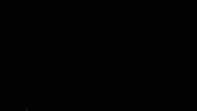

Backlight bleeding matrycy monitora LG UltraGear OLED 27GR95QE-B.
