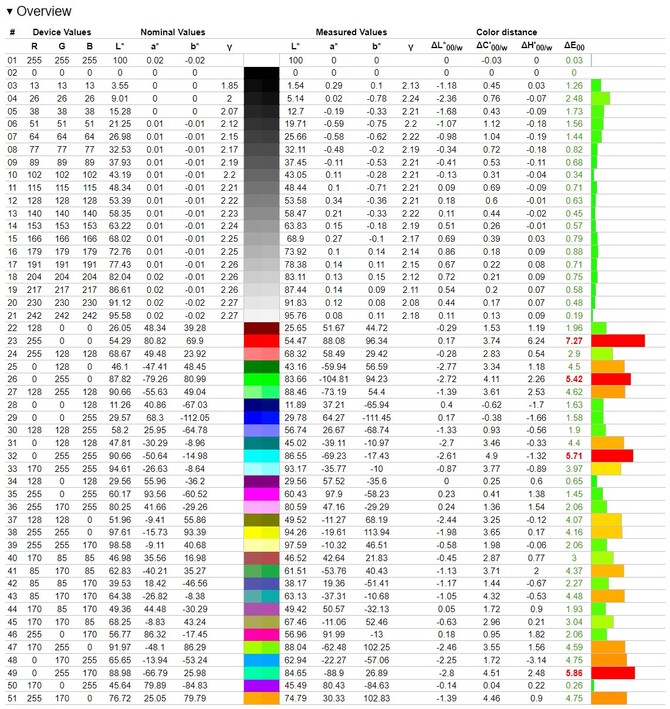

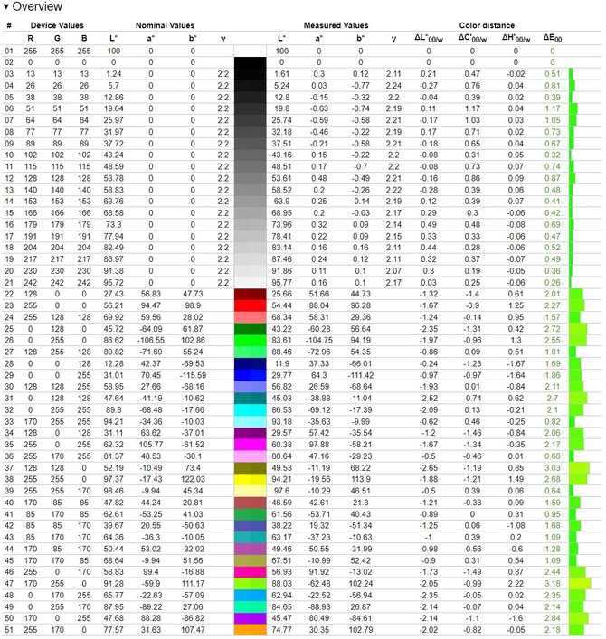

Testy monitora LG UltraGear OLED 27GR95QE-B zostały podzielone na kilka głównych części. Pierwsza to sprawdzenie odwzorowania przestrzeni barw sRGB, Adobe RGB oraz kinowego DCI-P3, kontrastu statycznego, średniego błędu deltaE oraz luminancji czerni. W zależności od typu matrycy, w trakcie testów wartości bazowe udało się nieco skorygować, co pozytywnie wpłynęło na gammę oraz większą wierność reprodukowanych barw. Druga część testów skupiła się na luminancji w poszczególnych trybach pracy, sprawdzeniu temperatury bieli wyrażanej w Kelvinach, sprawdzeniu przebiegu jasności co 10%, począwszy do 100% aż do minimalnego poziomu, czyli 0%. Sprawdziłem tutaj również równomierność podświetlenia zastosowanej matrycy. Trzecia i ostatnia część testów skupi się z kolei na kątach widzenia, opóźnieniu (input lag), smużeniu oraz poborze mocy w trybie czuwania, standardowym oraz przy maksymalnej jasności. Wszystkie testy zostały wykonane z użyciem kolorymetru X-Rite i1 Display Pro wraz ze stosownym oprogramowaniem. Jako domyślny wybrałem tryb Gracz 1 z racji jego bardzo dobrego, fabrycznego przygotowania przez inżynierów LG.

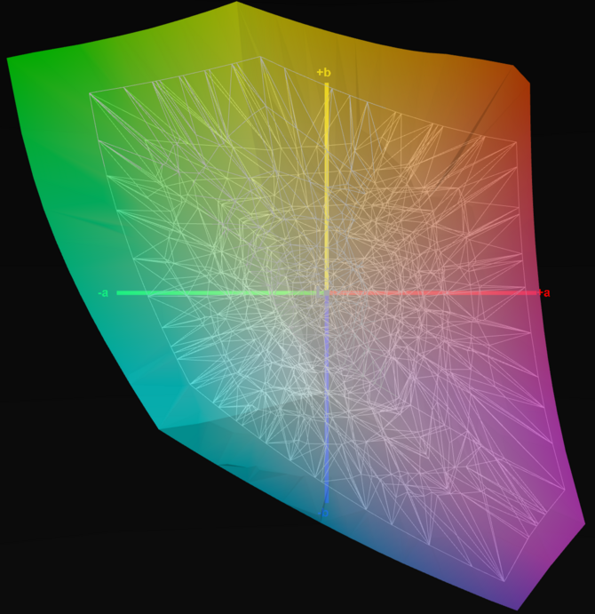

LG UltraGear OLED 27GR95QE-B: Pokrycie barw sRGB (Tryb Gracz 1): 100% przestrzeni sRGB przy całkowitej objętości wynoszącej 136,9%

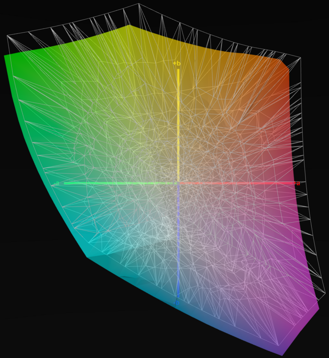

LG UltraGear OLED 27GR95QE-B: Pokrycie barw DCI-P3 (Tryb Gracz 2): 92,8% przestrzeni DCI-P3 przy całkowitej objętości wynoszącej 96,9%

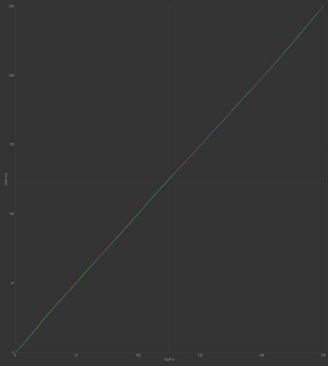

iLG UltraGear OLED 27GR95QE-B: Krzywe korekcyjne matrycy w trybie Gracz 1:
Matryca OLED przygotowana przez firmę LG Display oferuje dość szerokie pokrycie przestrzeni barw DCI-P3, które w rzeczywistości sięga blisko 93%. Nie jest to najlepszy z uzyskanych wyników (na bazie wielu innych monitorów), ale i tak możemy liczyć na żywe, nasycone kolory. Dużym plusem są natomiast wyjątkowo niskie błędy deltaE dla przestrzeni DCI-P3 (1,35 pkt) zarówno w trybie Gracz 1 jak również kilku innych. Odchylenia od wzorców są bardzo niewielkie i wpływa to oczywiście na postrzeganie obrazu w SDR. Monitor posiada również sporo opcji kalibracji, toteż osoby które chcą wycisnąć co się da z panelu OLED, będą w tym wypadku zadowolone.
W przypadku pozostałych trybów i odwzorowania przestrzeni barw sRGB, Adobe RGB oraz DCI-P3 zachęcam do przejrzenia poniższej tabeli, w której umieściłem odpowiednie informacje. Jeśli zależy nam na jak najlepszej prezentacji barw w przestrzeni sRGB, wówczas rekomendowany jest wybór trybu o takiej samej nazwie. W przypadku DCI-P3 to bardzo dobrze radzą sobie tryby Gracz 1 oraz Gracz 2, choć prezentacja tej przestrzeni barw jest niezła również w większości pozostałych oferowanych trybów obrazu.

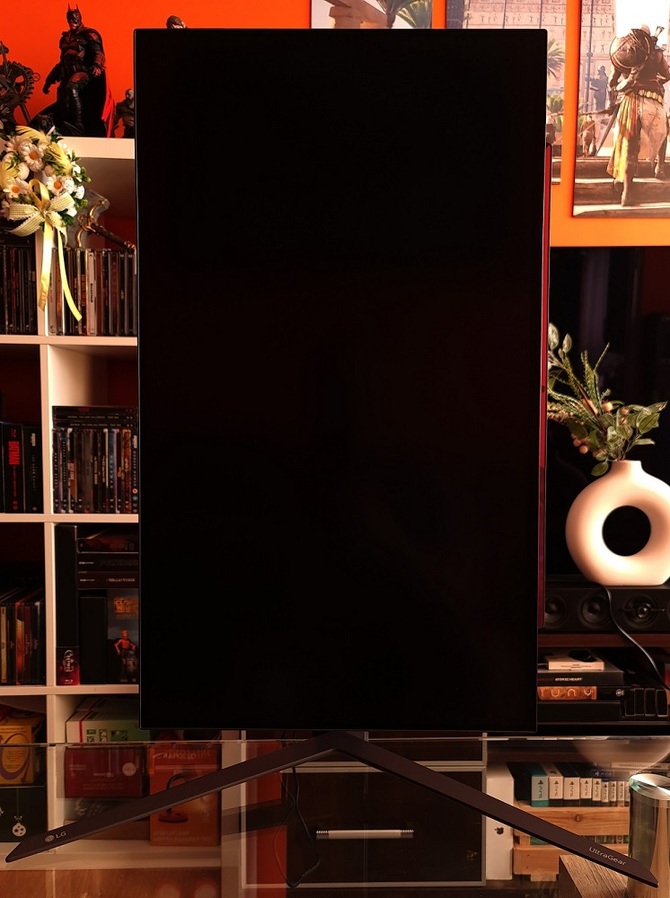

Funkcja pivot pozwala na obrócenie ekranu o 90 stopni w lewo lub prawo
