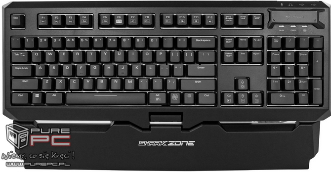

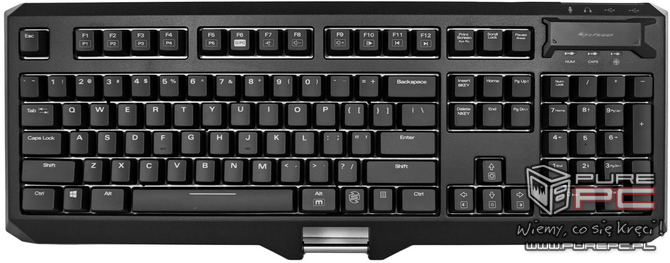

Konstrukcja klawiatury jest wybitnie standardowa - układ US, mały enter, blok numeryczny. Wszystko przy wymiarach 470 x 180 x 24 mm. Korpus i przyciski wykonano z matowego plastiku znakomitej jakości, który przypomina materiał z jakiego powstał Razer BlackWidow Chroma Tournament Edition. Ogranicza to widoczność tłustych odcisków, ułatwia czyszczenie oraz zapobiega w pewnym stopniu ślizganiu się koniuszków palców na delikatnie wyprofilowanych (wklęsłych) klawiszach. Sharkoon Shark Zone MK80 RGB jest również wyjątkowo ciężkim zawodnikiem, ważącym prawie 1,5 kilograma.

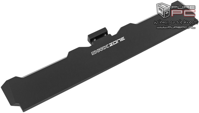

W opakowaniu znajduje się podkładka pod nadgarstki - wykonana z takiego samego tworzywa, jak pozostała część testowanego urządzenia. Żeby zamontować ten podłużny element, wystarczy wykorzystać metalowy bolec umieszczony na środku obudowy, będący w rzeczywistości zwykłym zatrzaskiem. Rozwiązanie to średnio finezyjne, estetyka klawiatury byłaby zdecydowanie lepsza, gdyby uchwyty montażowe znajdowały się gdziekolwiek pod korpusem klawiatury. Niestety, nawet po wpasowaniu podkładki, metalowy bolec pozostaje dobrze widoczny.

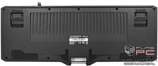

Sharkoon Shark Zone MK80 RGB wyposażono w sześć stopek antypoślizgowych, dodatkowo ograniczających możliwość przesuwania klawiatury siłą nacisku np.: podczas energicznego pisania. Rzeczywiście - trzeba się naprawdę postarać, żeby zmusić testowany model do zmiany pozycji bez podnoszenia całości. Nawet gdy postawimy nóżki o wysokości ~20 mm pozbawione stoperów, klawiatura nadal nie zdradza tendencji do migrowania. Wszystko zawdzięczamy czterem naprawdę dużym kawałkom gumy przyklejonym na spodniej części urządzenia.

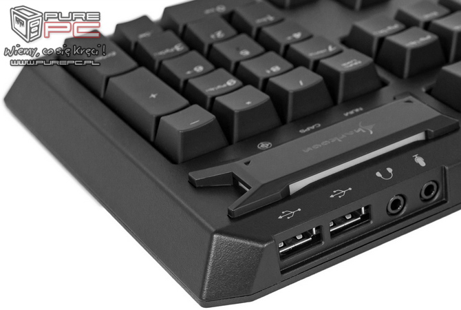

W prawym górnym rogu dyskretnie umieszczono dwa porty USB 2.0 oraz gniazda audio 3,5 mm mini-jack, dlatego kabel podłączany do komputera również posiada identyczny komplet pozłacanych złączy. Uprzedzając pytania - nawet najdroższe klawiatury mechaniczne nie dysponują jeszcze portami USB 3.0, więc Sharkoon trzyma się ogólnie przyjętych standardów. Przewód USB 2.0 mierzy dokładnie 200 cm, jest stosunkowo elastyczny i posiada solidny czary materiałowy oplot.

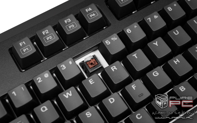

Jak zostało wcześniej wspomniane, Sharkoon Shark Zone MK80 RGB bazuje na chińskich przełącznikach Kaihua Kailh Brown, będących klonami niemieckich Cherry MX Brown. Pierwsze opinie sugerowały, że żywotność tego rozwiązania będzie zdecydowanie niższa, ale ostatecznie trudno to fizycznie zweryfikować, skoro mówimy o elemencie mogącym wytrzymać 60 milionów kliknięć. Kailh Brown najprościej scharakteryzować jako kompromis między przełącznikiem do grania i pracy - brak wyraźnego kliknięcia (w przeciwieństwie do Cherry MX Blue), wyczuwalny moment działania oraz szybki powrót do pozycji wyjściowej sprawiają, że takie klawisze są bardzo uniwersalne. Działają lekko dzięki progowi aktywacji wynoszącemu ~45 gramów, a zarazem względnie chicho.

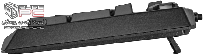

Klawiatura charakteryzuje się niewielkim kątem nachylenia, mierząc w najwyższym punkcie po postawieniu nóżek ~40 mm. Jest to jednak wartość w zupełności wystarczająca do komfortowego grania lub pisania. Chociaż Razer Chroma Tournament Edition oraz Corsair K70, których używam w codziennej pracy posiada wyższy kąt nachylenia, przyzwyczajanie do Sharkoon Shark Zone MK80 RGB trwało zaledwie kilkanaście minut. Ponieważ obudowa ma stosunkowo grubą ramkę frontową, używanie podkładki pod nadgarstki w moim przypadku nie było konieczne. Niżej znajdują się jeszcze dwie podłużne podświetlane listwy, nieco przypominające wloty powietrza w sportowych autach.
